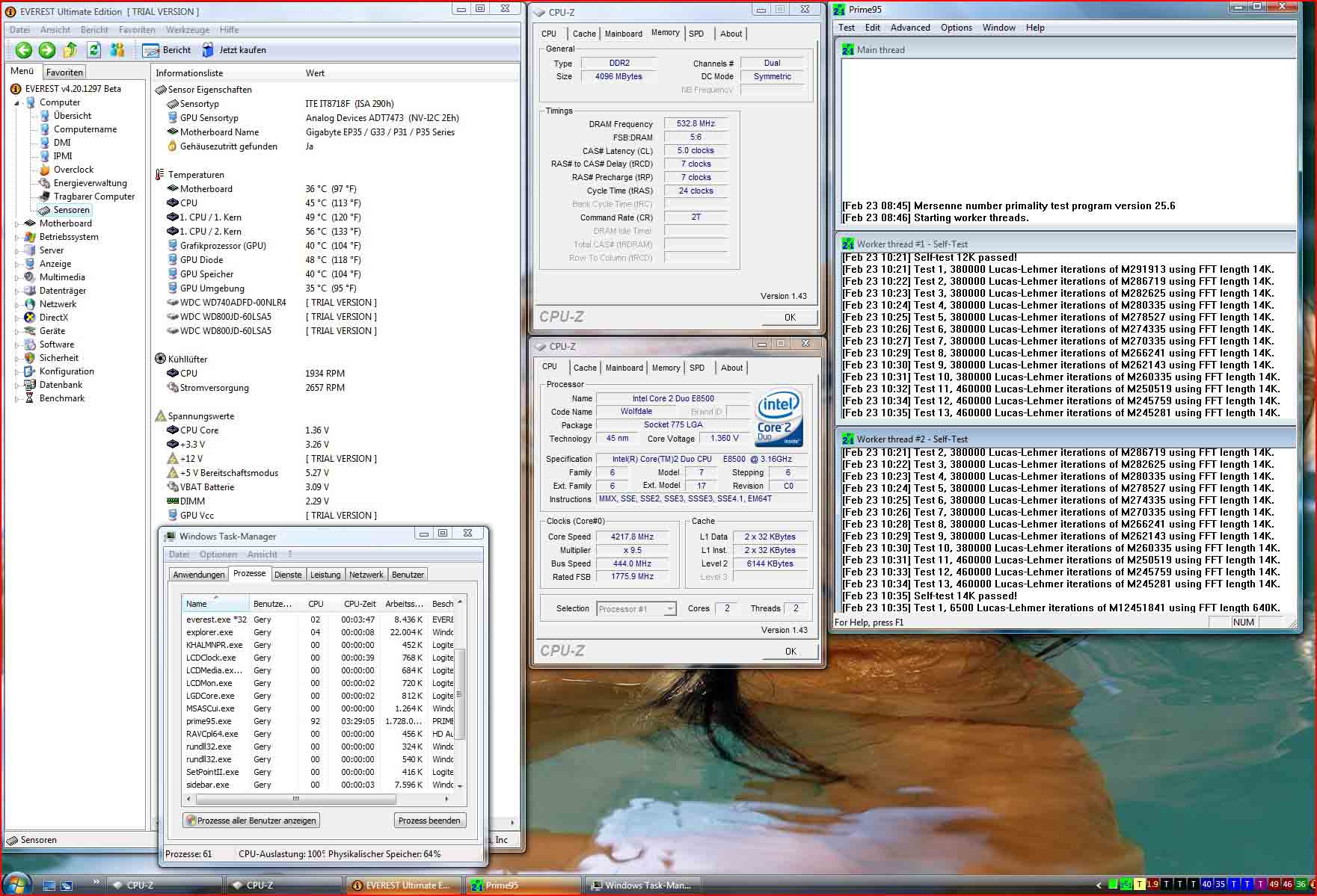

Mein e8500...
Q745A554 / e8500 / FSB 444 / 4218MHz / 1,36 (CPU-Z u. Everest) / 49° / 56° / x-Marder-x @ LuKü
hänge noch einen Screen an...
MFG
