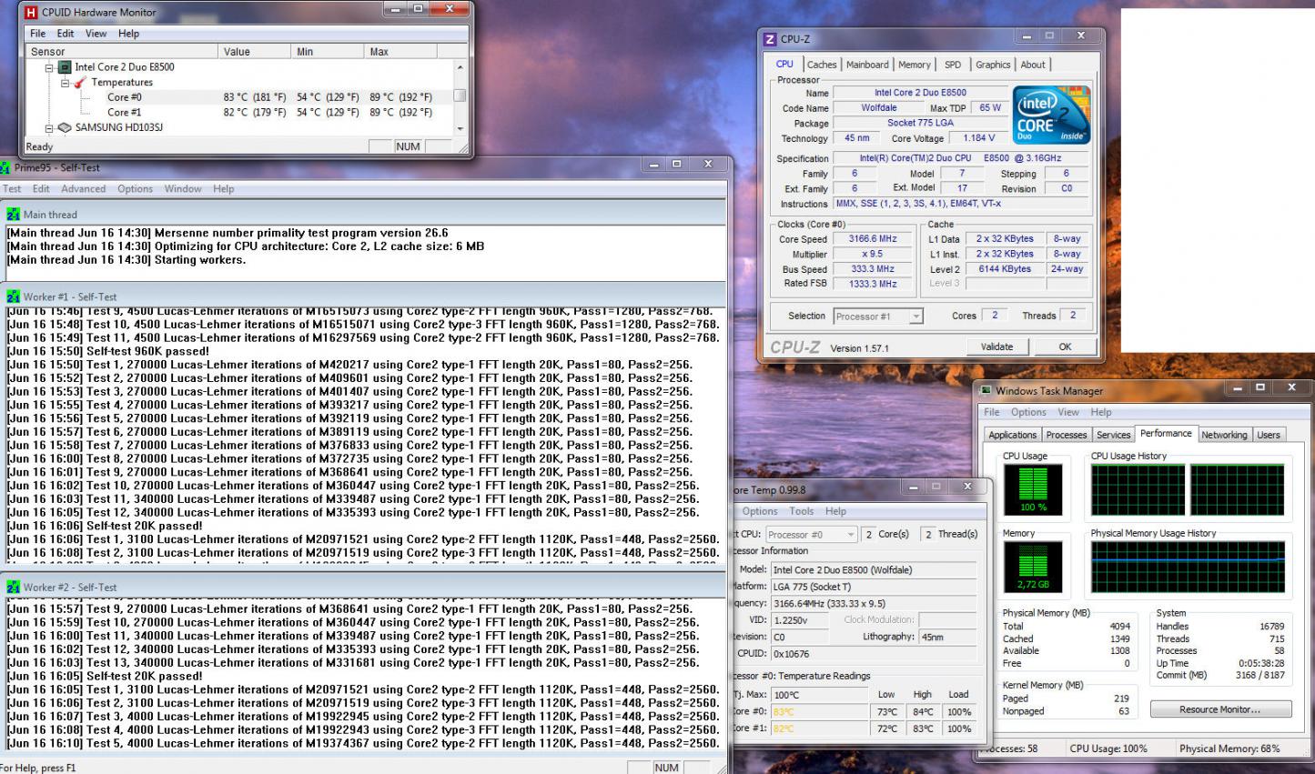

Mein Plan sieht vor September/Oktober ein neuen Rechner zu kaufen. Der hier geht dann an meine Freundin, sollte aber auch zocktüchtig bleiben (ich denke da im speziellen an BF3 'Sessions' mit nem Kumpel ;) ). Um das zu erreichen will ich mir für den hier eine neue Graka (z.b. gtx460/gtx560ti..) holen und ihn übertakten, da das ja mit dem E8500 ganz gut gehen soll. Nun hab ich mich etwas eingelesen und war etwas überrascht, dass meine CPU ohne Last auf 55°C-60°C läuft. (Nicht übertaktet!) Wenn ich Prime laufen lasse geht er sogar auf 89°C hoch. Siehe hier
Abstürze oder der gleichen hatte ich bisher mit Prime noch nicht. Auch ansonsten laufen alle Games stabil ohne Abstürze. In BFBC2 hatte ich schon abstürze aber die konnte ich beseitigen nachdem ich die Graka runtergetaktet habe (von 615 auf 590Mhz). Meine Graka läuft auch in Ruhe auf 79°C und unter Last kratzt sie an 100-105°C.

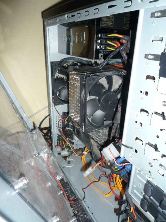

Kann es sein dass der CPU-Kühler nicht richtig sitzt? (der sitzt da allerdings schon seit 2008)

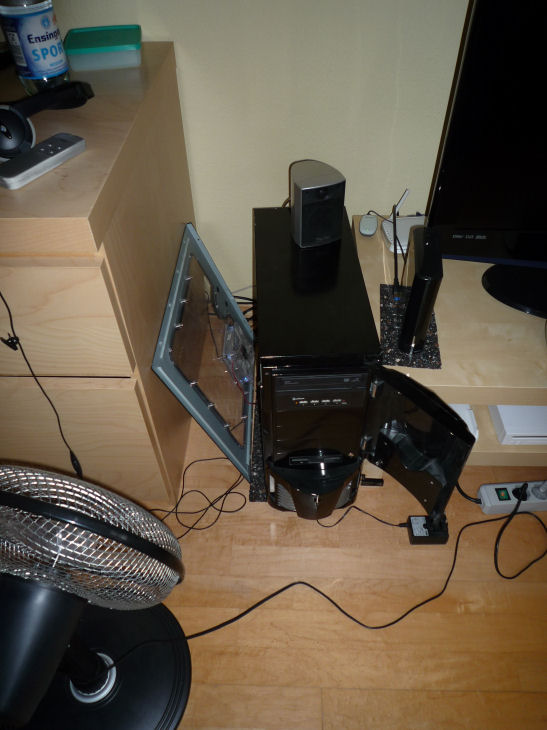

Ist es ein Problem, dass der PC nicht viel Raum zur Seite hat (~10cm abstand zum schreibtisch) Siehe angehängtes Bild
Könnte die Staubschicht (die ich erst durch das Foto entdeckt habe ^^) unter dem CPU Lüfter ein Problem sein? ;)
Hab ich ein allgemeines Problem mit der Luftzirkulation im Gehäuse? Die Messwerte entstanden alle mit aufgeklappter Seite (wie im Bild)
Gehäuselüfter befindet sich hinten oben einer(zieht raus) und einer in der Seitentür einer (bläst Luft auf Graka) Zusätzlich zieht das Netzteil noch nach oben Luft raus.
Um den Unterschied mit Frontgehäuselüfter zu simulieren, hab ich ein Ventilator mal von vorne draufblasen lassen. Aber selbst so stellt sich eine Temp von 73-74°C unter Last ein.

Der Staub ist hier eindeutig die Ursache!
OMG
Staub und dann noch alte WLP!
Kabelführung ist auch nicht ganz optimal würde mal schauen ob das net anders gelöst werden kann
kühler abmontieren, Lüfter entfernen und sauber machen. Und dann den Kühler mit Druckluft sauber blasen. Dabei kannste WLP auch austauschen. Das sollte das Problem lösen wenn nicht nochmal melden.
Ich würd mal den Stsubmantel vom CPU Kühler wegmachen. Dann wird die CPU bestimmt Kühler, da der Lüfter zurzeit gegen den Staubmantel bläst und nicht wirklich auf den Kühler.
Edit: Zu spät....
musste mal sauber mache ^^ wenn du rein pustest kommt bestimmt ne staubwolke aus dem rechner :D, hättest aber auf den bildern auch selbst erkennen können das die staubschicht auf den Lamellen des CPU Kühlers die Ursache ist
Was ne Staubschläuder. Würde alles einmal vom Staub befreien. Dann sollte es schon wieder besser gehen.
MFG Midium
Wenn die Grafikkarte innen genauso aussieht wie der CPU-Kühler na dann gute Nacht :D. Saug deinen PC mal vorsichtig (!) aber gründlich aus. Wie schon erwähnt könnte auch eine neue Wärmeleitpaste auf CPU und GPU was helfen. Am Gehäuse liegts vermutlich nicht.
Eindeutig Staub!Zerlegen,reinigen (gesamtes Gehäuse mit reinigen und vom Staub befreien!!!),neue WLP!
Auch deine 8800GTX ausbauen,zerlegen reinigen und dann hast du auch wesentlich bessere Temps!
mfg
Ohja:). Wie schon beschrieben - Staub !. Sonst würd ich auch mal die Kabelfühung ändern. Hasst ja extra ein KM NT.
