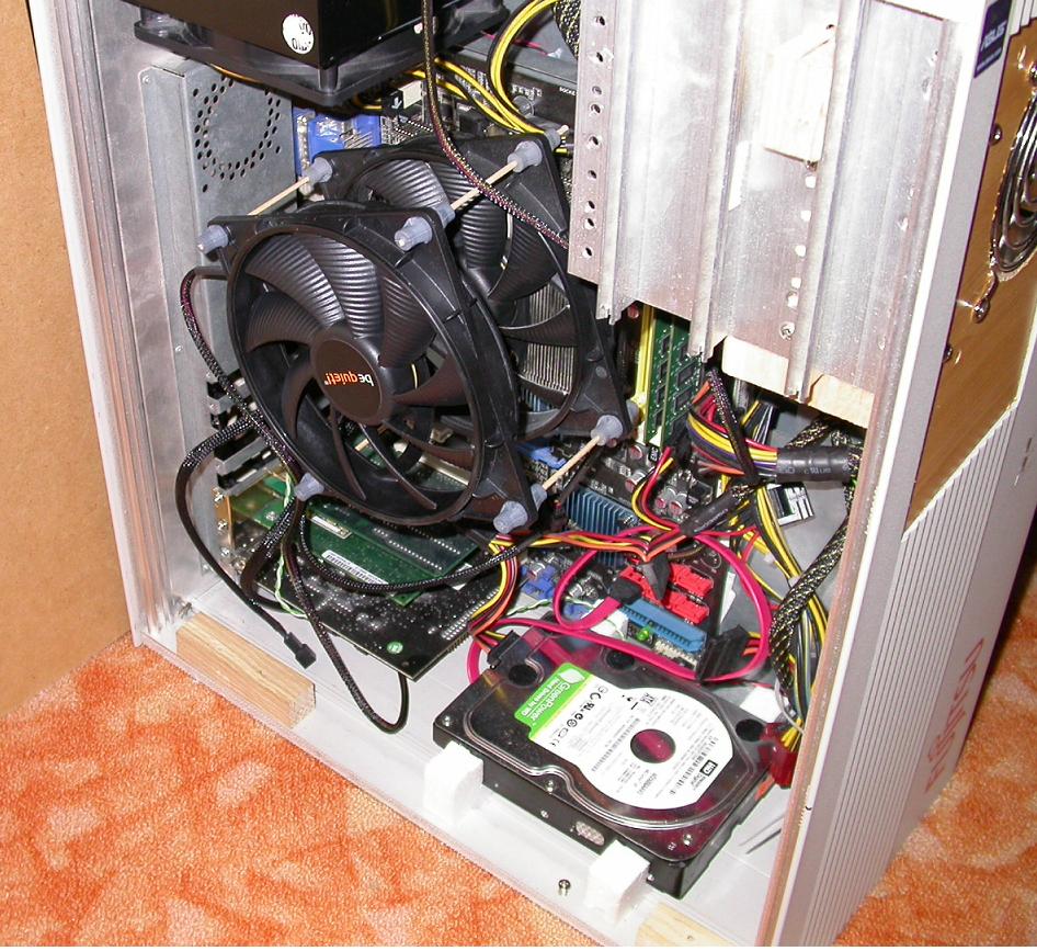

Hab das Case zu gemacht. Temp weiterhin bei 66°C, obwohl jetzt grade hinten oben reingeblasen wird (Cybertronics Experiment).
Der CPU-Lüfter sitzt links vom Kühler und bläst die reinkommende Luft direkt auf den Kühler.
Der Wandlüfter bläst Luft unter der Graka rein, welche sie hinten raus pustet.
Der Lüfter vorne bläst aktuell Luft rein.
Werde jetzt mal die 2 Platten unten rausbauen (aber das HDD-Case lass ich mal drin) und den Lüfter unten noch nicht umdrehen.

Der Luftstrom ging da quasi von rechts nach links durch den Kühler und von dort nach oben durchs Netzteil raus und nach hinten durch den gehäuselüfter raus.
65°C mit Prime hab ich seit ich die Richtung gedreht habe (der Vorschlag von Cybertronic - vielen Dank an dieser Stelle ;)) Lüfter zieht jetzt quasi hinten Luft rein die der CPU-Fan durch den Kühler bläst
Ach ich hatte Tomaten auf den Augen, jetzt seh ich den CPU-Kühler auch^^ (edit: aso aufm anderen Bild war er net drauf^^)
Durch das drehen des hinteren Lüfters, werden allerdings deine Platten vorne nicht mehr viel gekühlt.
Die kalte Luft kommt von hinten -> ein Teil verabschiedet sich schon wieder nach oben durch das NT, der andere Teil geht durch den CPU-Lüfter und ist danach sehr warm. Diese Warme Luft kommt dann vorne an die HDDs. Dort scheint es auch ziemlich voll zu sein, ist das überhaupt noch ein Platz frei außer der unterste HDD-einschub? Kommt vorne überhaupt noch Luft raus?? (in welche Richtung bläßt der Lüfter unten rechts?)
