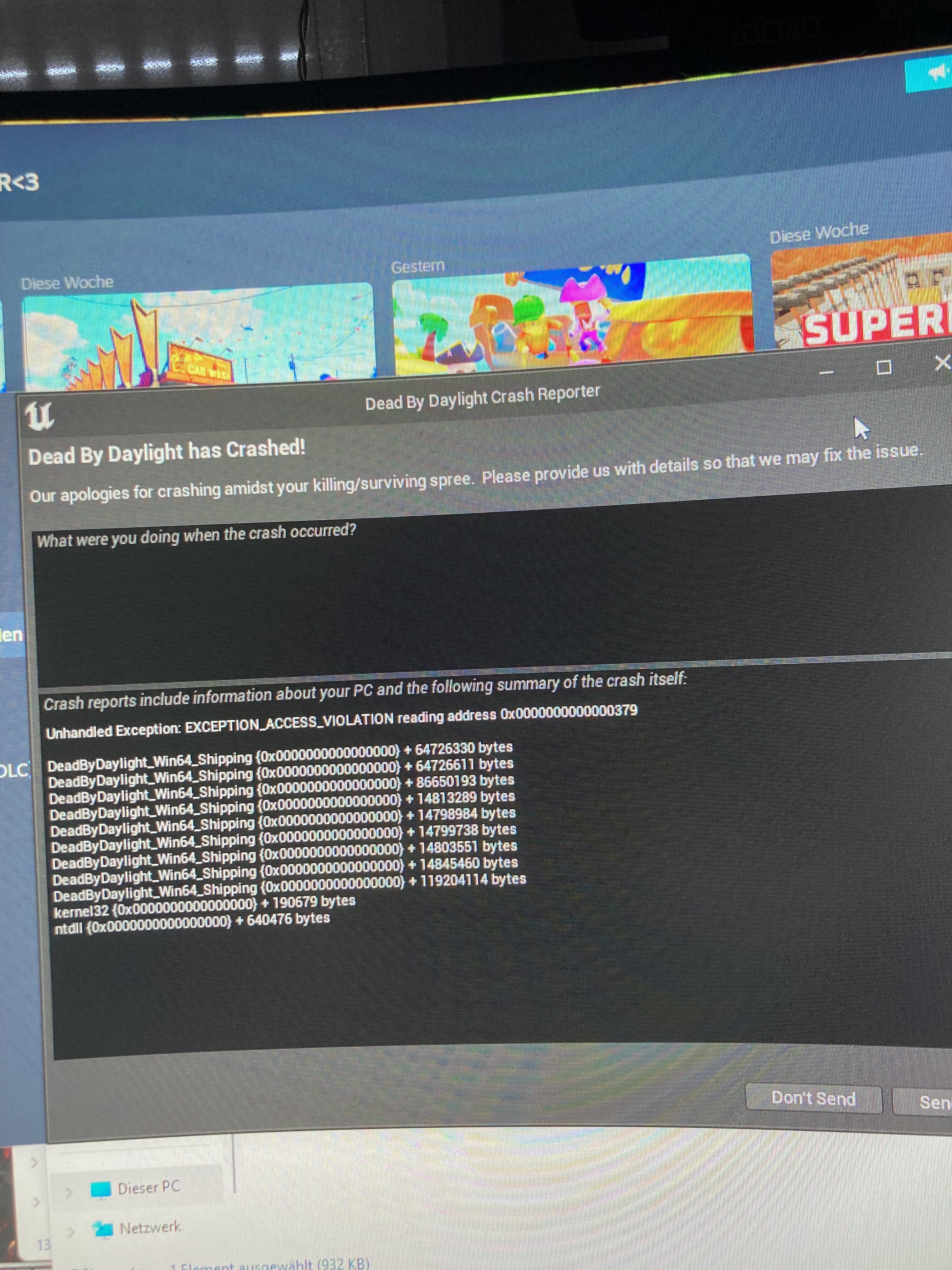

2. ich habe die Grafikkarte namens RTX 2070 super in mein PC eingebaut. Seitdem funktionieren alle Spiele, die über EAC laufen nicht wie zum Beispiel Fortnite oder Dead by Daylight. Ich werde immer so nach circa ein paar Minuten rausgeworfen und das Game crashed bei anderen Spielen wie zum Beispiel Valorant läuft alles normal.
3. Treiber neu installieren
EAC zu reparieren
Datein prüfen
Starten als Administrator

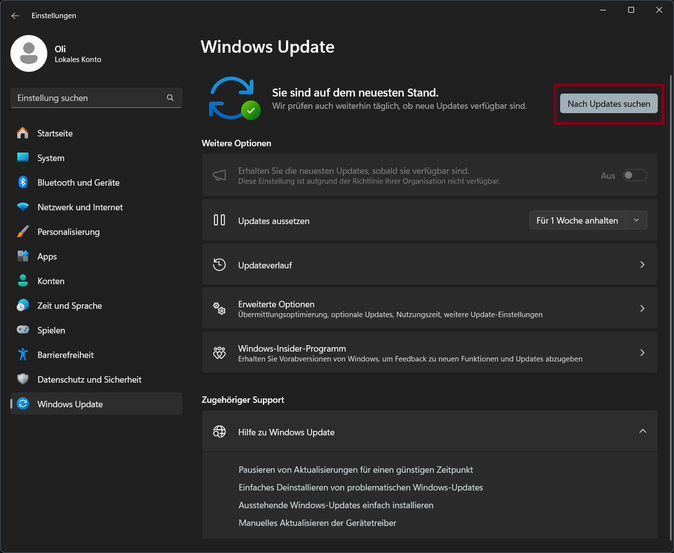

Das genutzte Betriebssystem wäre vielleicht hilfreich. Soweit ich mich erinnere gab's vor ein paar Tagen ein Windowsupdate das Probleme mit einem Anticheat hatte., der Artikel war hier auf CB.
Hab leider keine Details parat, bin Linux Nurzer. Aber vielleicht hilfts, sollte einfach zu finden sein.
Das wäre dann diese Meldung hier, vom Mittwoch (11. Juni 2025): Windows-Updates: Microsoft tritt beim Juni-Patchday nach 2 Stunden die Bremse - Update
Im Zuge der Veröffentlichung hat Microsoft auch weitere Details genannt: Demzufolge lag kein Hardware-Problem vor, sondern das Update zum Patchday war inkompatibel zur Easy Anti Cheat, einer Anti-Tamper-Software, wie sie in Spielen zum Einsatz kommt. Wer das Update installiert und daraufhin ein entsprechendes Spiel gestartet hat, brachte Windows zum Neustarten.
Ansonsten das mal ausprobieren was @Mr.Zweig in #3 geschrieben hat.

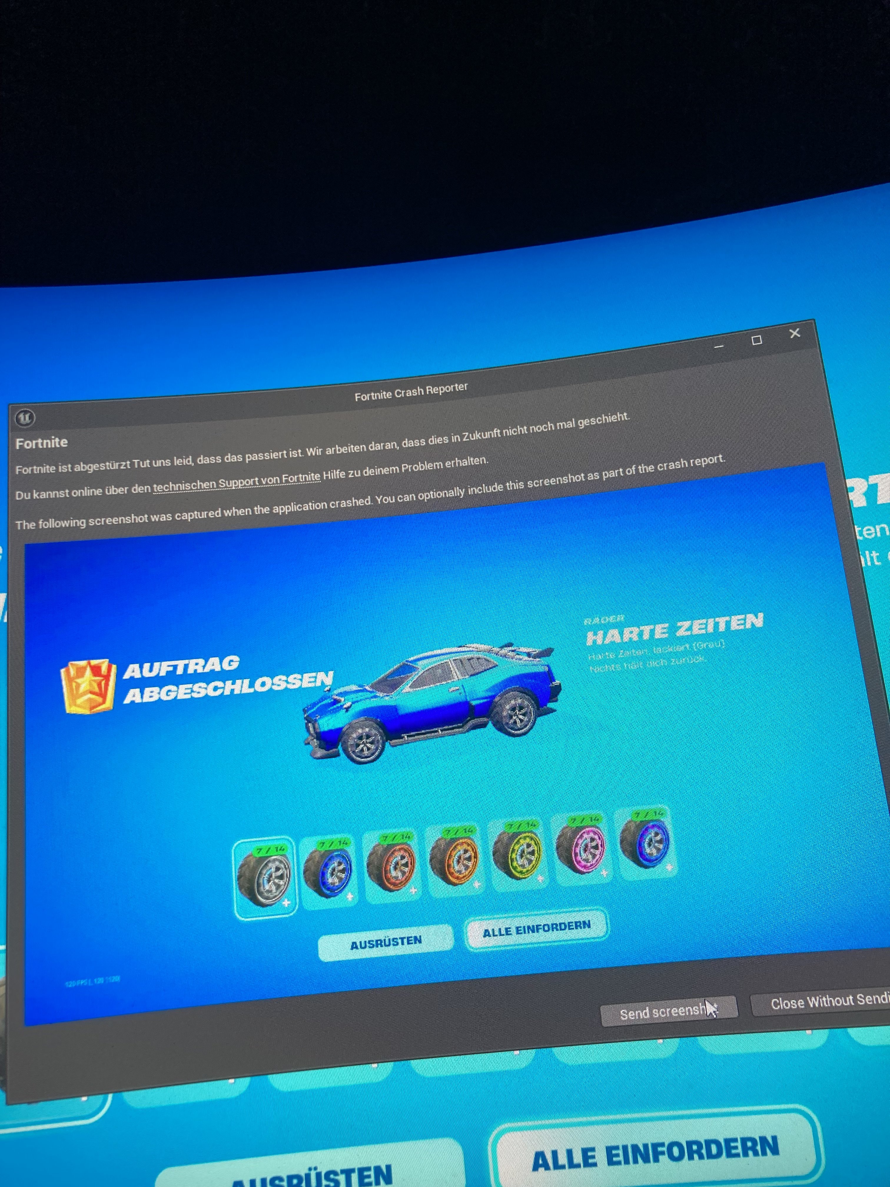

@Mr.Zweig Dead by Daylight läuft aber wieder ohne crashes nur fortnite nicht
@Mr.Zweig Fazit:Fortnite Crasht, Dead by Daylight nicht. Wäre super nett ob du vielleicht irgendwie eine Lösung für fortnite heraus finden kannst.😃

@Mojo1987 sie läuft ja z.B. in Valorant und jetzt sogar Dead by daylight nur eben in fortnite nicht. Ich habe auch beobachtest das ich in fortnite direkt mit 0 Fps rein starte und es direkt danach crasht
