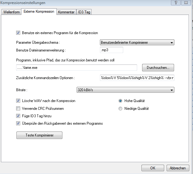

ich nutze lame3.99.5 und habe EAC so eingestellt, dass die Bitrate 320kbps beträgt.
Nun habe ich eine CD gerippt und wenn ich die Eigenschaft des Resultats ansehe, hat z B die eine Bitrate ca 160 kbps, die andere 148 etc..
Hab ich was falsch eingestellt?
Ich habe nur den Ort der lame.exe angegeben und bei Kompressionseinstellungen auf 320 gestellt.

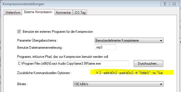

an diesem preset Kommandozeilen-Eintrag habe ich nichts geändert:
%islow%-V 5%islow%%ishigh%-V 2%ishigh% --vbr-new %source% %dest%
Dann trag mal die von mir geposteten Parameter in deine Kommandozeile ein, denn die 320 kBit/s die du ausgewählt hast wären für den internen Dekoder, du benutzt aber einen externen und da musst du deine gewünschten Angaben als Parameter übergeben.
Aha, das klingt gut!

Also in den Einstellungen sage ich dem Programm, dass es einen ext. Komprimierer nehmen soll. Darunter wird mir eine Scrollbox mit Bitraten angboten. Sollte diese nicht wirksam sein, was Fakt ist, so dürfte diese Auswahl nicht möglich sein + Hinweis der manuellen Bitraten-Eingabe.

Mag alles sein. Ein Blick auf den Screenshot sagt MIR, dass das mißverständlich ist.
Was spricht dagegen, statt "Bitrate" einfach "Bitrate (Einstellung nur für internen Kompr.)" zu schreiben?
Und statt "Kommandozeilenoptionen"einfach "Kommandozeilenoptionen (z B Bitrate f. ext. Kompr.)"
Wenn man im KOMPR.menü ist, sollte möglichst klar sein, wie man KOMPR.einstellungen tätigt, oder?
