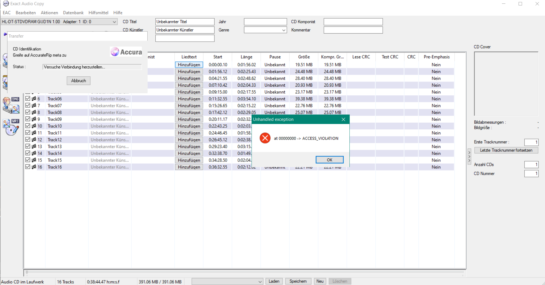

EAC und Datenbank für CD ?

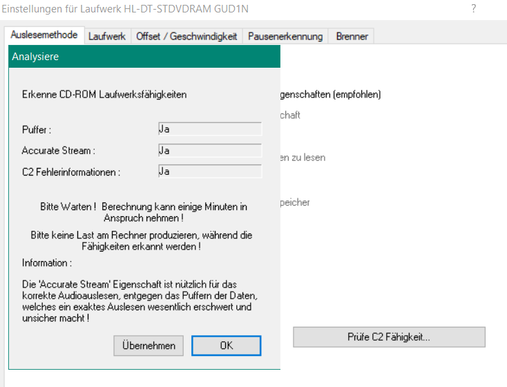

Wird secure mode und/oder accurate rip unterstützt?Cryptax schrieb:Ansonsten versuch mal den guten alten Audiograbber![]()
@T00L mhh das weis ich nicht.
wie kann man das rausfinden ?
CD LW ist folgendes
https://www.verbatim-europe.com/de/...line-cddvd-writer-with-usb-c-connection-43886
CD LW ist folgendes

lt. Chat GPT beides nichtT00L schrieb:Wird secure mode und/oder accurate rip unterstützt?
EAC sagt mir aber was anderesCryptax schrieb:lt. Chat GPT beides nicht
und wem soll man jetzt Glauben, ChatGPT oder EAC ?
T-M-P schrieb:wem soll man jetzt Glauben, ChatGPT oder EAC ?

Version von ExactAudioCopy? Aktuelle Version ist die 1.8T-M-P schrieb:
Bei der Version 1.7 gab es eine Änderung hinsichtlich der Metadatenquellen.
das war der Fehler.WinnieW2 schrieb:Bei der Version 1.7 gab es eine Änderung hinsichtlich der Metadatenquellen.
jetzt funktioniert es.

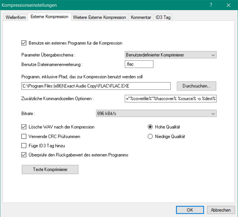

wäre schön wenn noch das mit FLAC #12 funktionieren würde, weil da steige ich noch nich ganz dahinter.

@T-M-P Auf diesen Schalter klicken:
Diese Anleitung lesen falls noch nicht geschehen: https://www.audiohq.de/viewtopic.php?id=47
Ich glaube die Antwort war, daß Audiograbber beide Funktionen nicht unterstützt. Daß EAC beide Features hat sollte ja längst klar sein. Damit wird es ja zum Standard-Tool für Audio-Archivierung.T-M-P schrieb:EAC sagt mir aber was anderes
@T00L es ging um das Externe LW ob es diese Funkion hat.
In EAC habe ich es ausgelesen und da sagt mir EAC alles ok ist vorhanden. Und ChatGPT sagt NEIN nicht vorhanden.
Deswegen meine Aussage mit dem Glauben.
alles klar, jetzt funktioniert es mit Flac, nach koplett neu install und alle Dateien und einträge in der Regiestry gelöscht rechner neu gestartet und EAC installiert.

ja genau, da Hämmere ich jedesmal drauf.Hardkorn schrieb:Auf diesen Schalter klicken:
