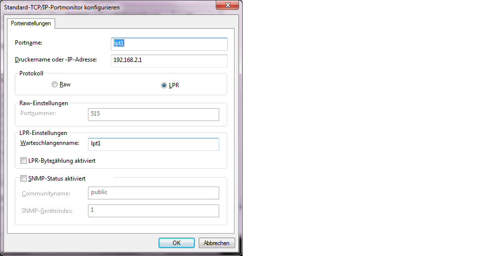

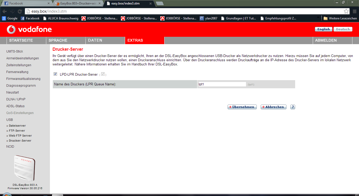

Du musst in der EasyBox unter Extras - USB den Drucker sehen. Wenn nicht den Haken bei "USB-Host-Controller" setzen.
Im Unterpunkt "Drucker-Server" muss ebenfalls der Haken gesetzt sein und lpt1 ist als Wert vorgegeben.

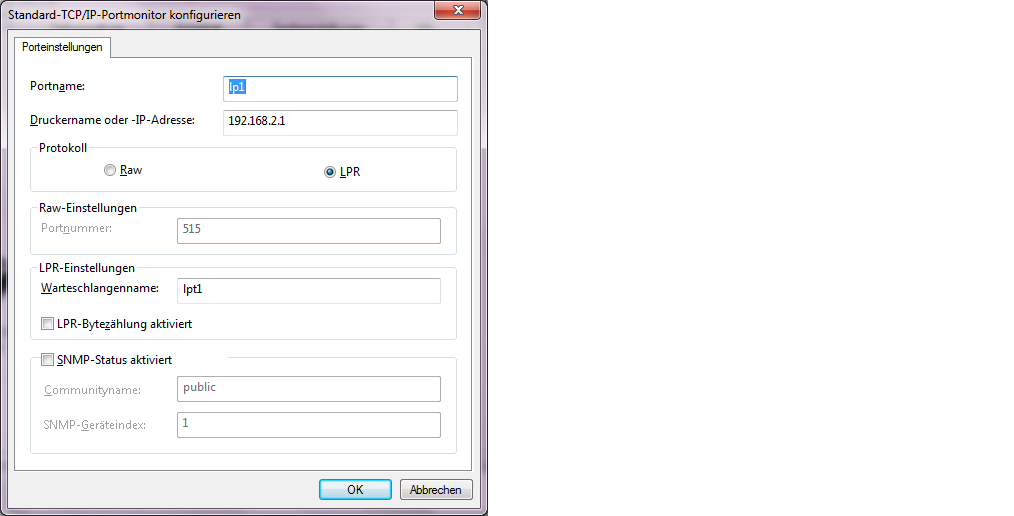

In den Druckereinstellungen habe ich dann folgende Werte gesetzt:
Damit funktioniert es bei mir seit 2 Jahren einwandfrei.

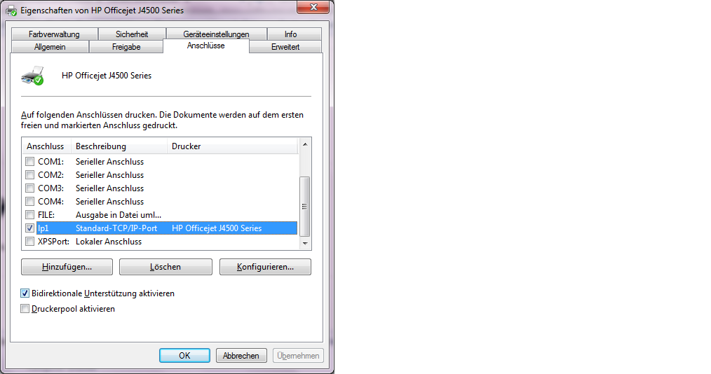

Wenn Du die gleichen Eingaben wie bei meinem Bild hast, dann sollte bei Anschluss nicht die IP sondern LPT1 stehen.
Hast Du den lokalen Drucker, der zuerst falsch angelegt war, auch mal komplett gelöscht?
Habe bei Geräte und Drucker rechtsklick und dann Gerät entfernen.
So schauts bei mir aus: Bild 1.pngBild 2.png
