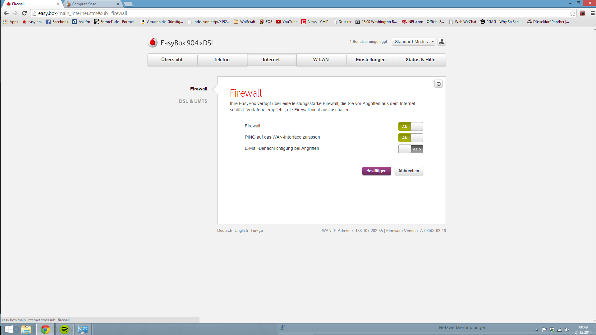

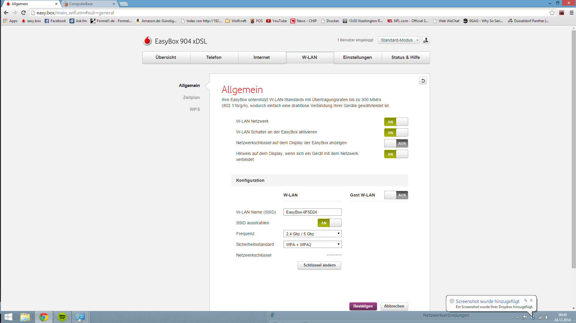

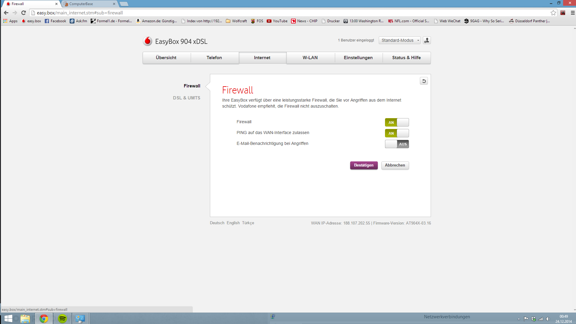

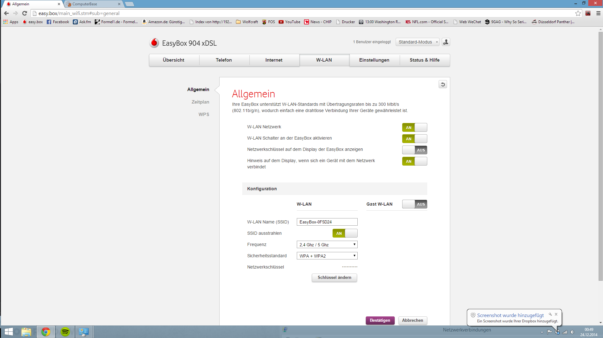

So viel zum Thema EasyBox:
Da fehlt bei mir auf einmal 3/4 der Menüpunkte. Screenshot 2014-12-24 00.49.37.pngScreenshot 2014-12-24 00.49.47.png
