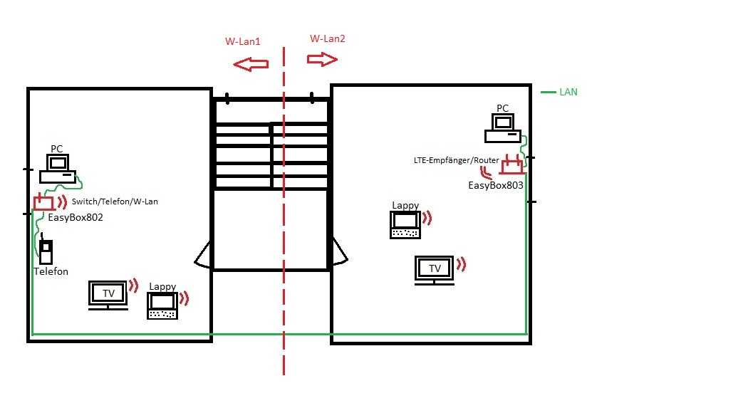

Hier mal ein Bildchen dazu wie es werden soll.
Also von 803 per LAN an die 802, von 802 per TAE - RJ11 an Telefon und beide EasyBox´en haben W-LAN. Geht das oder muss ich irgendwas anders verbinden?
