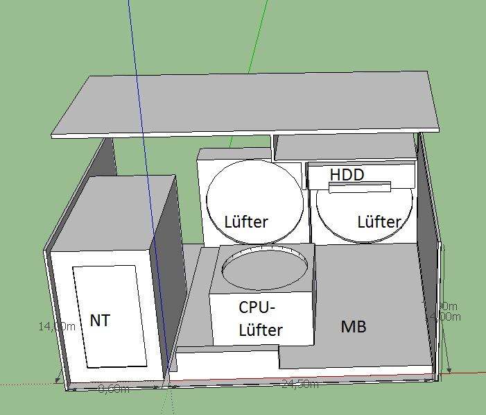

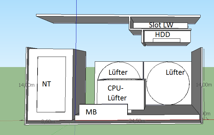

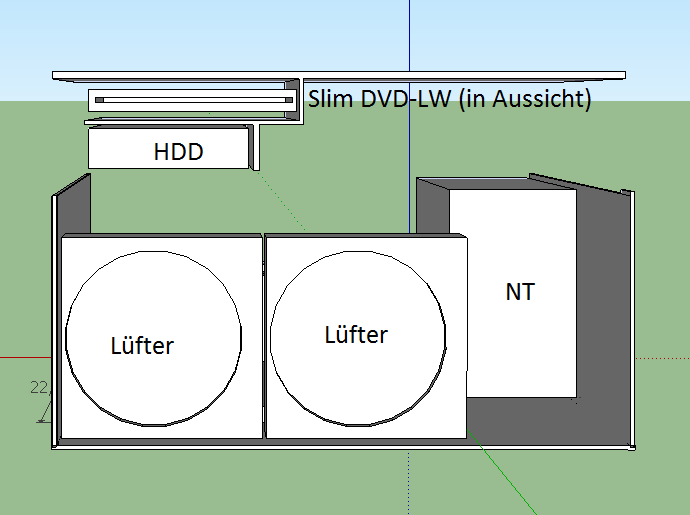

Da der Rechner Verstärkergröße haben soll, habe ich mir stark gedanken darüber gemacht, wie ich alle Komponenten auf so kleinen Platz bringen kann..
Das ist dabei entstanden:
Nächsten Schritte folgen..

Stimmt, du hast mit den Lüftern recht.. Ist mir erst gar nicht aufgefallen ^^
Aber kurz darauf ist mir auch schon eine Lösung mit den Lüftern eingefallen..
Diese kommen an die Seite! xD

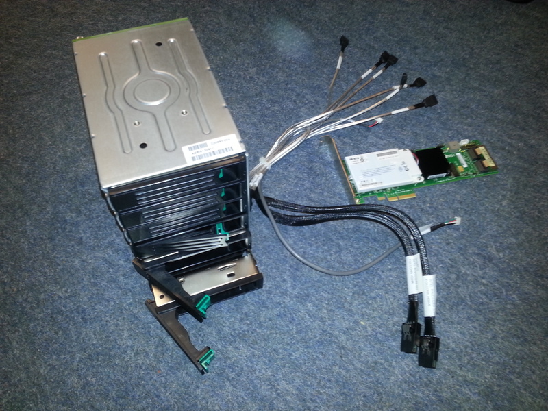

Mir ist mir ein SAS Controll mit einem 6-Fach Wechselrahmen in den Schoß gefallen..
Deshalb werde ich den Controller gleich mit verbauen und den Wechselrahmen später Extern in einem eigenem kleinen Gehäuse platzieren.
Das ist wohl die beste Lösung, da man so an der Rückseite noch genug Platz für Erweiterungskarten hat. Kannst dir ja einfach mal das Antec Fusion Remote oder die Silverstone Grandia-Cases anschauen, die haben einen ähnlichen - und wie ich meine sehr gelungenen - Aufbau.

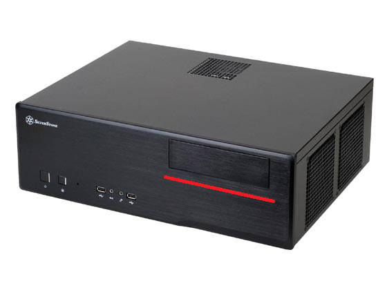

Der Aufbau des SilverStone Grandia GD05B ist genau das, was ich vor hatte zu bauen!!
Bin auch schon am überlegen, ob ich mir das Ding nicht einfach bestelle..

Was meinst du, soll ich ein Gehäuse selbst bauen oder soll ich das SilverStone Grandia GD05B einfach kaufen..?!
Damit das Eigenbau-Gehäuse am Ende wirklich gut aussieht, musst du selber Profi in Sachen Design und Metallverarbeitung sein und außerdem entsprechendes Profi-Werkzeug zur Verfügung haben - und natürlich jede Menge Zeit. Ich würde mal schätzen, dass bei zwei von drei Projekten, die hier im Forum vollmundig angekündigt werden, am Ende nichts rauskommt, eben weil obige Voraussetzungen fehlen (Wissen/Fähigkeiten - Werkzeug - Zeit). Ich schließe mich da selbst nicht aus, einen überarbeiteten 'Holz-Kubus 2.0' (siehe Sig.) wird es mit ziemlicher Sicherheit nie geben.
Wenn du unbedingt ein Display willst, dann versuch doch erst mal, auf ebay an ein Antec Fusion Remote zu kommen, die werden da noch regelmäßig angeboten. Ist vom Aufbau her dem Silverstone sehr ähnlich (eher noch besser). Mit iMon kenne ich mich nicht wirklich aus, da solltest du mal googlen.

Wenn ich mir das GD05 hole, werde ich mir nachhinein ein Schlitz für das Slot Laufwerk fräsen und ein Display ins Fach schieben..
Ungefähr so:
Was meinst du dazu?!
Weil das Gehäuse genau so ist, wie ich es haben möchte, aber nur eine Blende vorne hat..

Klingt erst mal nach einer guten Idee, ich würde mir aber evtl. noch Gedanken wegen der Positionierung des opt. Laufwerks machen. Bei der eingezeichneten Einbaulage kann es passieren, dass es dem CPU-Kühler ins Gehege kommt. Wenn man kein überlanges NT nimmt, ist ja vielleicht auf der linken Seite noch Platz?
Das kannst du aber dann am einfachsten rausfinden, wenn du die gesamte Hardware vor dir stehen hast...
