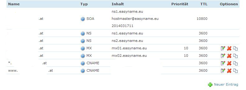

Derzeit sieht das ganze so aus
Name Typ Inhalt Priorität TTL Optionen
domain.at SOA ns1.easyname.eu hostmaster@easyname.eu 2014031711 10800
domain.at NS ns1.easyname.eu 3600
domain.at NS ns2.easyname.eu 3600
domain.at MX mx01.easyname.eu 10 3600 Eintrag editieren Eintrag löschen Eintrag duplizieren
domain.at MX mx02.easyname.eu 10 3600 Eintrag editieren Eintrag löschen Eintrag duplizieren
*.domain.at CNAME www.dyndns.domain.com 3600 Eintrag editieren Eintrag löschen Eintrag duplizieren
www.domain.at CNAME www.dyndns.domain.com 3600 Eintrag editieren Eintrag löschen Eintrag duplizieren
Da ich in einem Forum irgendwie keine Tabstopps setzen kann, hab ich das ganze mal so reingeschrieben. domain ist meine echte Domain und dyndns.domian die gratis dyndns Domain.
Wie gesagt für A Record braucht man laut der Supportseite eine IP Adresse. Aber da das ganze mit einer dynamischen IP abläuft ist A Record in dem Fall für die Katz
