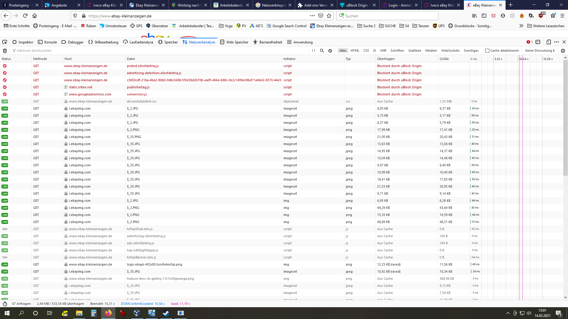

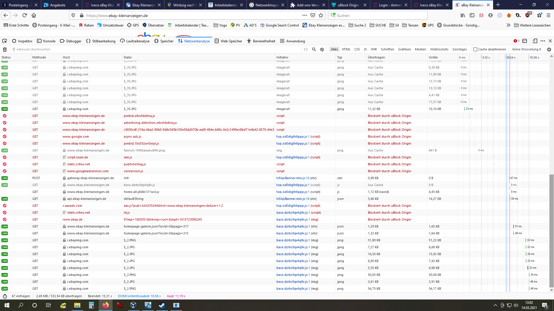

Oh das mit F12 Netzwerkinspektor war mir neu - danke - Adblocker gewechselt - keine Änderung und nun mal mit Zahlen hinterlegt. 15,36 sec zum vollständigen laden von www.ebay-kleinanzeigen.de . Warum so viele Pausen - keine Ahnung. Wie lange dauert es bei dir?
ich hoffe du kannst da was rauslesen ?

68 Anfragen
3,87 MB / 1,80 MB übertragen
Beendet: 2,06 s
Sehr komisch. Nö, sehe jetzt auf die schnelle auch keine große Pause.
Beendet: 2,06 s
tja willkommen in meiner kleinanzeigenwelt - wie gesagt alles andere läuft problemlos aber warum mein System solche Pausen macht ist mir vollkommen unklar - ist ja, wenn ich es richtig lese, immer dann wenn er seiten blockt - mache ich den Blocker aus sind wir dann bei sagenhaften 1,37 MIN
