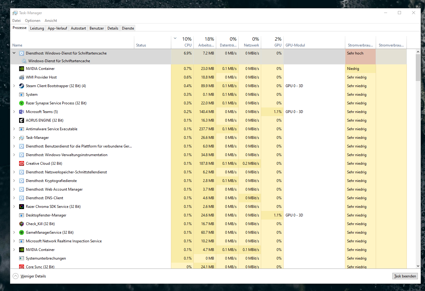

Konnte den Fehler noch etwas eingrenzen.
Nach dem Start des PCs dauert es ca. 10s und dann startet der Prozess "Diensthost: Windows-Dienst für Schriftartencache" so ziemlich zeitglich mit der Adobe Creative Cloud App. Sobald dieser Dienst gestartet ist, geht auf dem System gar nichts mehr. Keine Apps oder Dateien können geöffnet werden.
Sobald ich die Creative Cloud App mit allen Diensten kille, geht der Prozess ebenfalls weg und ich kann das System wieder nutzen.
Solange dieser Prozess also aktiv ist - ist der PC unbrauchbar. Das Thema hängt wohl mit Adobe zusammen.

Hast du die ramriegel korrekt gesteckt, so wie es im mainboard Handbuch beschrieben ist? Mit oder ohne xmp-profil? Uefi-reset auch schon gemacht? Wie viel Platz ist auf der ssd noch frei? Hast du exotenschriften manuell installiert? Oder mac zu pc konvertierte Schriften benutzt? Was meint „sfc scannow“?
Nach dem Start des PCs dauert es ca. 10s und dann startet der Prozess "Diensthost: Windows-Dienst für Schriftartencache" so ziemlich zeitglich mit der Adobe Creative Cloud App. ...
Weiss da einer von euch Abhilfe?
Gab doch mal einen Bug mit den Schriftarten. Fonts-Ordner einmal öffnen danach sollte es wieder gehen. Keine Ahnung, ob es hier auch klappt.
