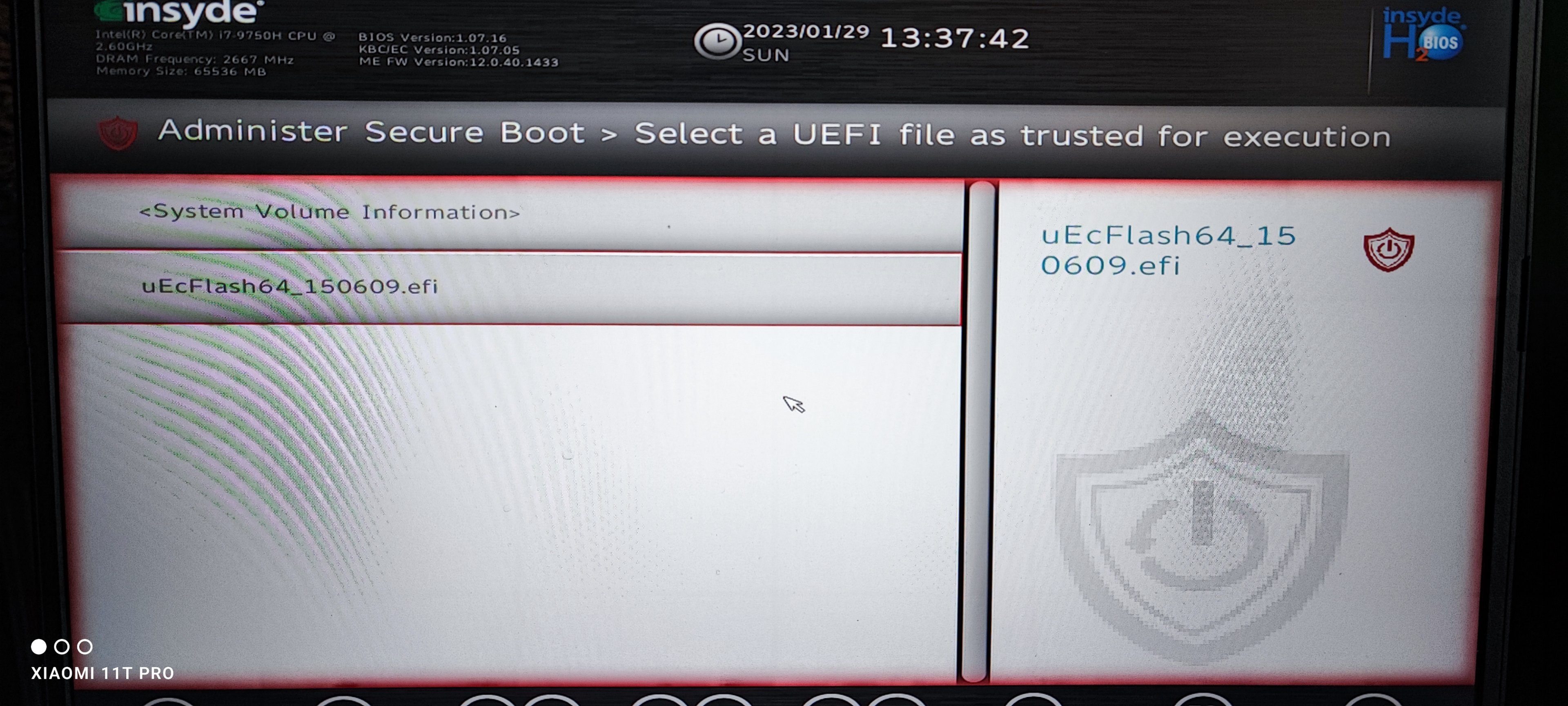

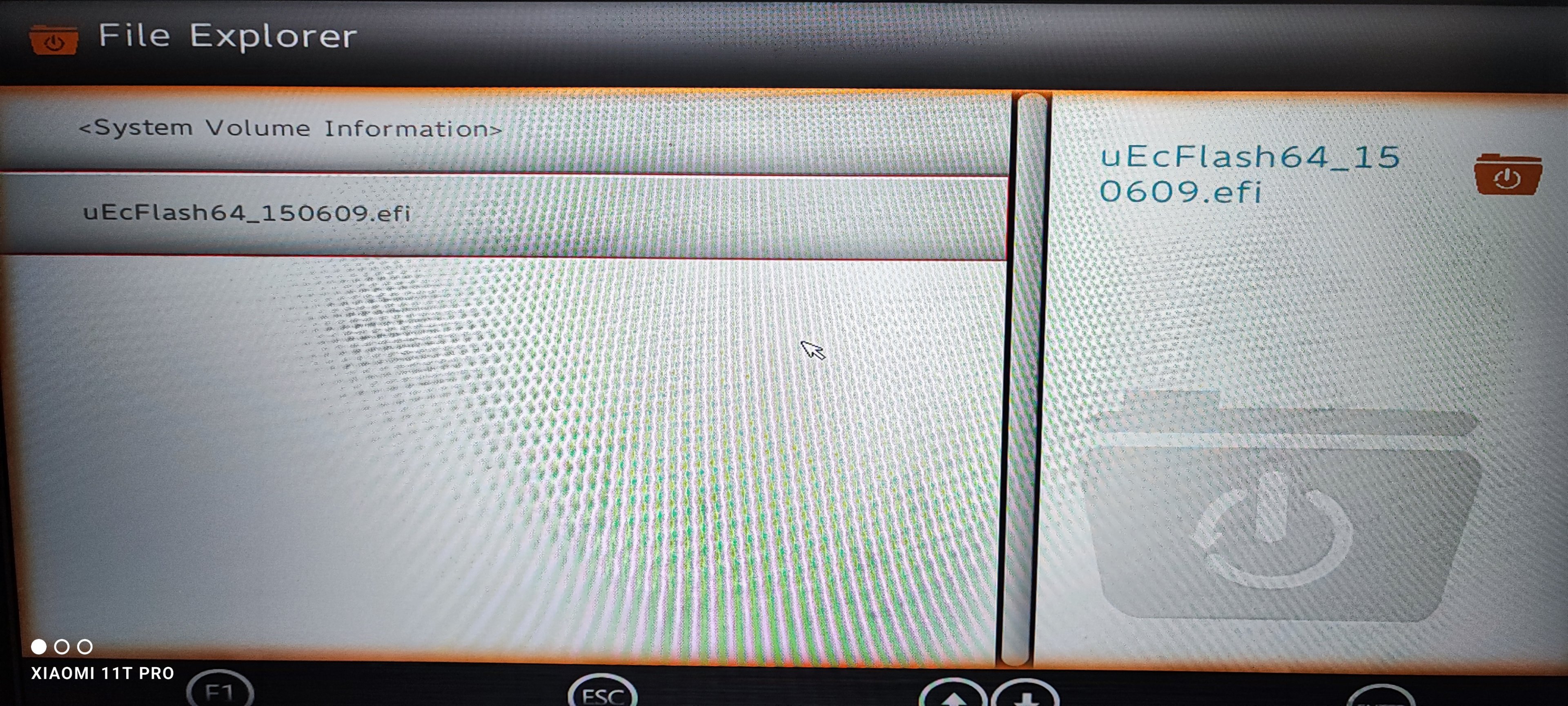

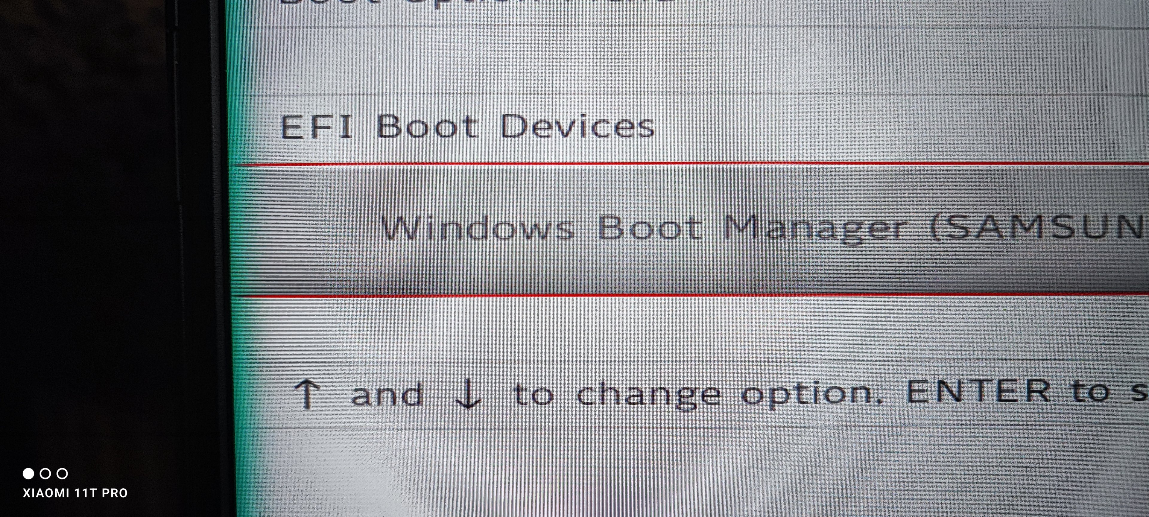

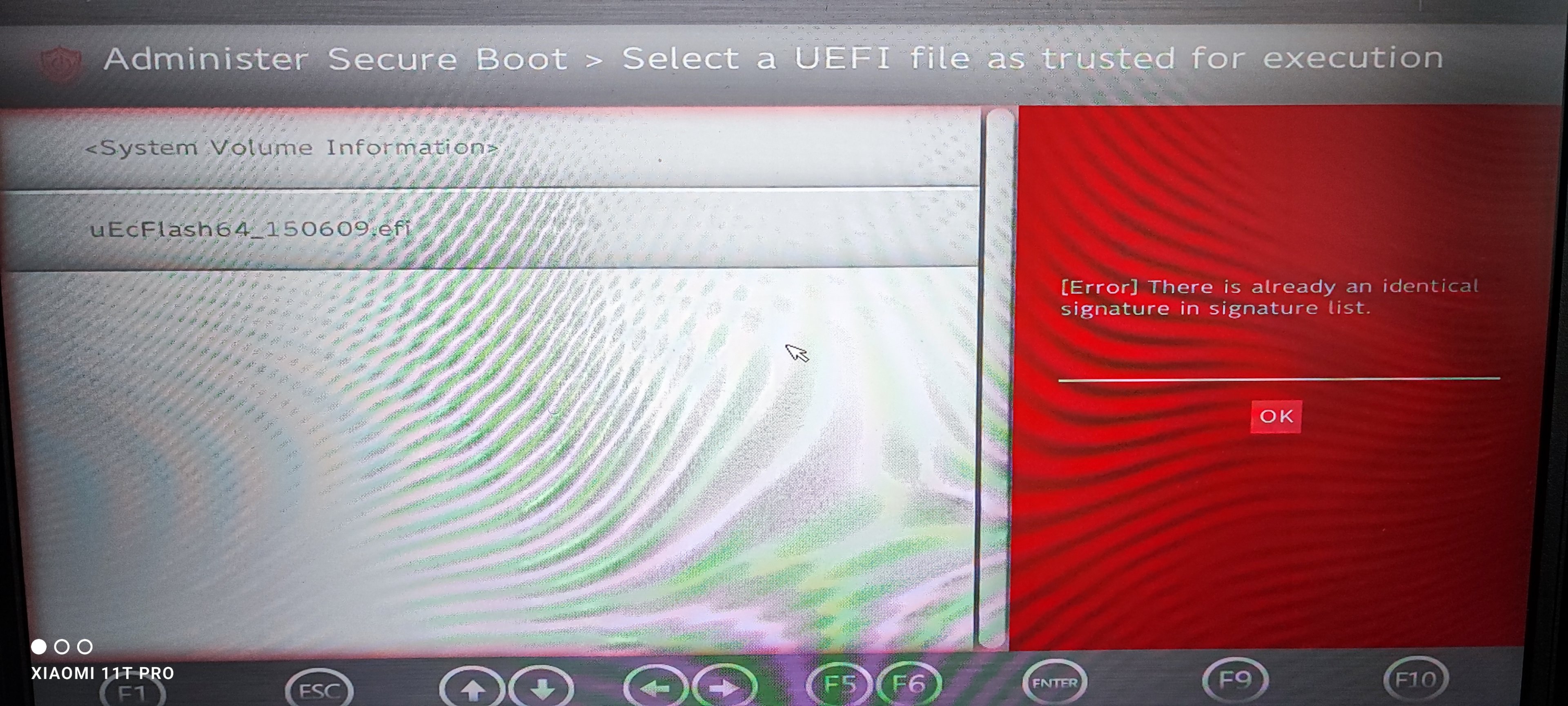

Danke für deine Antwort, ich habe die Dateien in den Ordner rein kopiert und ins BIOS gegangen. Die Option von selbst updaten gibt es leider nicht. Er erkennt den Stick bei der Boot Reihenfolge nicht aber unter den anderen Optionen schon aber kann die EFI Datei nicht installieren. Die Secure Einstellungen sind deaktiviert. Habe das jetzt ohne den Schenker Tool versucht.

Unter BootLaufwerken findest du das USB LW nur, wenn es eine gültige BootUmgebung beinhaltet.
Die uEcflash64_15xxx.efi wird die benötigte Umgebung zum Flashen noch nicht beinhalten.
Darum braucht man die Efi Tools bzw Efi BootUmgebung.
Und nur mit darauf doppeltklicken wird da nix.
Die PDF Anleitungen hier im Thread zeigen wie die KommandoZeilenBootUmgebung aussieht und was darin zu tun ist.
