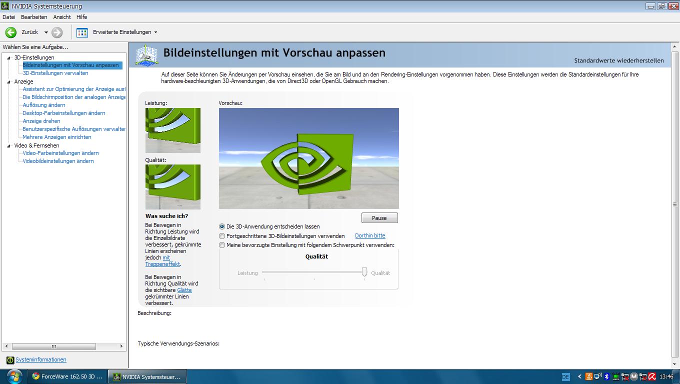

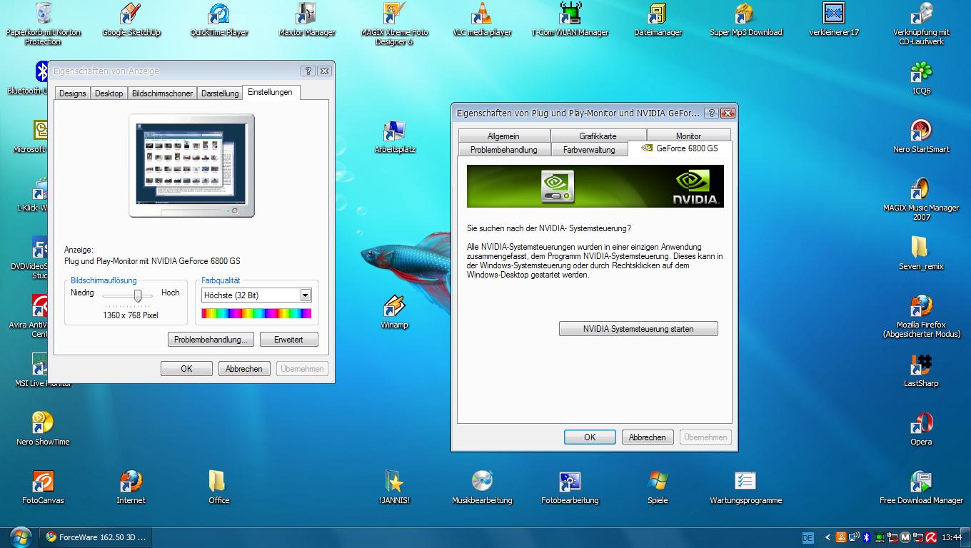

bei mir klappt das nicht,so sieht es dann aus(hab seven remix,daher das Design,hab aber XP):

Was klappt bei dir nicht??? Der alte Stereotreiber 162.50 läuft zwar unter XP - benötigt aber eine alte Grafiktreiber-Version mit der er zusammenarbeiten kann. Laut meinen Versuchen klappt's bei dem mit allen ForceWare-Versionen zwischen 162.50 und 174.16... darüber läuft er nicht mehr. Außerdem muss man das klassische Control-Panel freischalten um auf die 3D-Stereo-Einstellungen zugreifen zu können.
Falls es trotzdem Probleme gibt, kannst du auch den NVIDIA-Stereo-Treiber runterschmeißen und stattdessen den iZ3D-Treiber installieren. Der funktioniert unabhängig von der installierten Grafiktreiberversion, da er sich in Direct3D einklinkt (und nicht in den Grafiktreiber).
