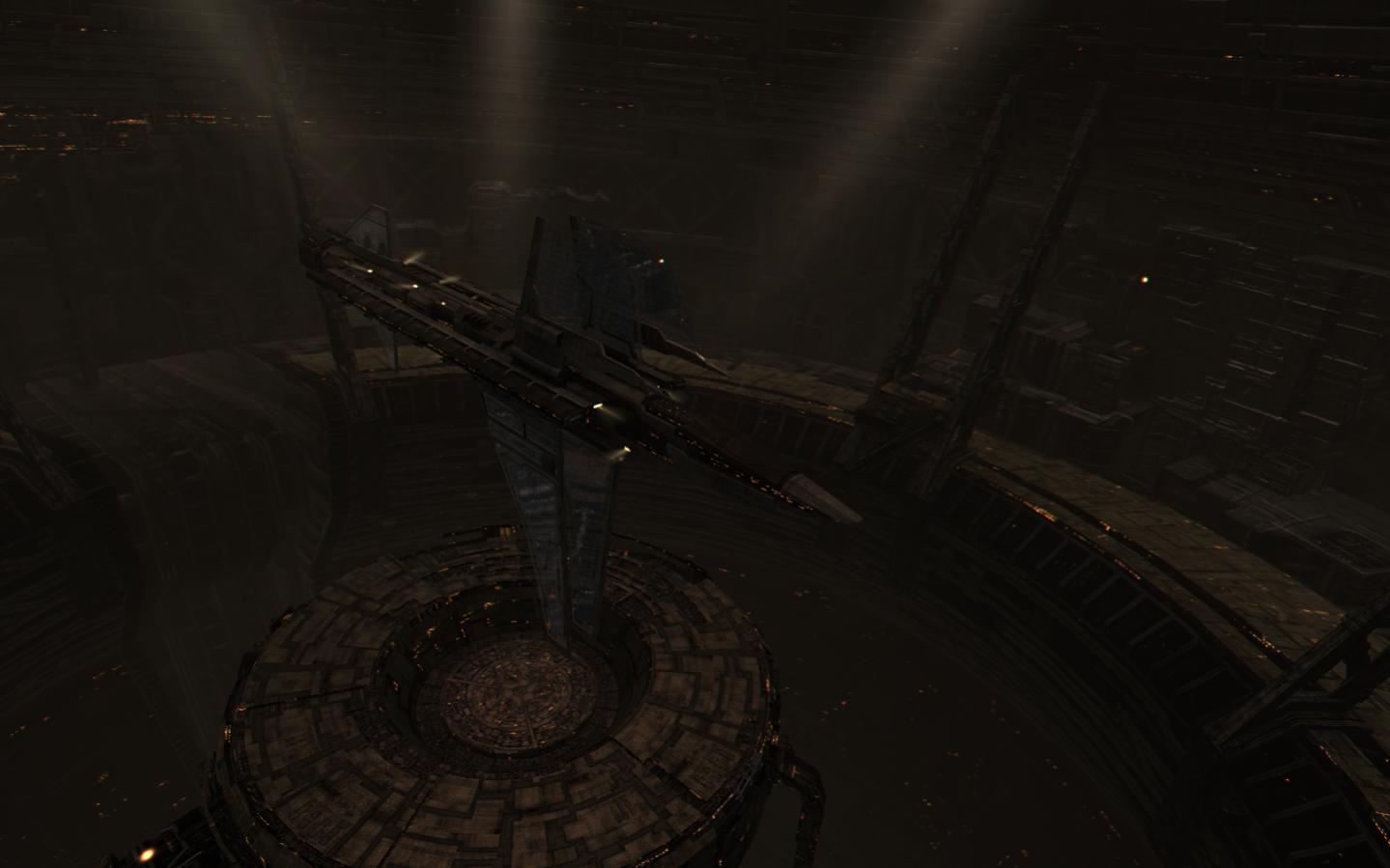

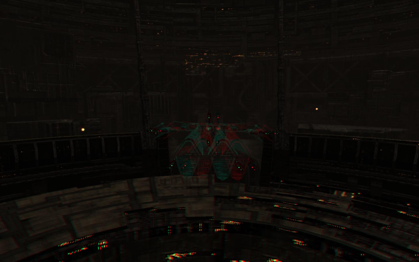

Ich habe es mal mit Eve Online probiert. Im Weltall wirkt der 3D Effekt so gut wie gar nicht, da eine Landschaft fehlt, die das Gehirn für die Tiefenberechnung benötigt.
Dafür geht es inerhalb einer Station relativ gut. Es hängt jedoch von der Größe der Schiffe ab.
Schlachtschiffen (recht groß) sieht man kaum etwas an. Fregatten (klein) aber sehr stark. Ich denke, der Effekt hängt von der Zoomstufe der Kamera ab.
Bilder: links Schlachtschiff, rechts Fregatte
