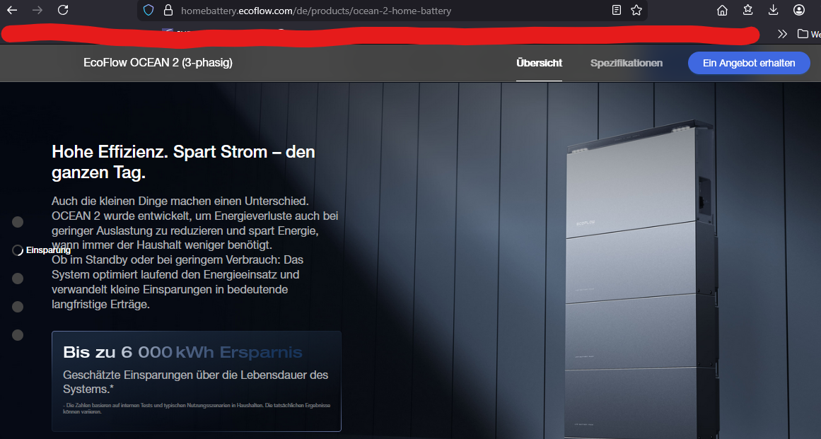

EcoFlow sagt auch man könne bis zu 6000 kWh über die gesamte Lebensdauer des Gerätes sparen!
Ich habe im Ersten Jahr meiner Balkonsolaranlage 1000 kWh raus geholt bei einem verbrauch von 5500kWh p.a.! wenn ich den rest decke ist das teil also nach zwei bis drei Jahren durch? Es hat aber "bis zu™" 15 Jahre Garantie!
Rechne ich inkl. Netzentgelte (0,33 ct/kWh) bin ich bei knapp 2000€ die ich in der Lebensdauer sparen kann!
Wo ist mein Denkfehler?
