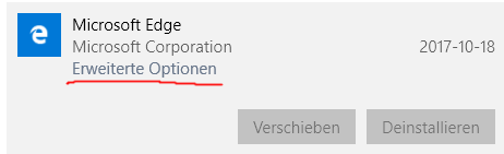

Hab nur verschieben und deinstallieren und diese sind grau hinterlegt.
1.
Reparieren versteckt sich in den erweiterten Einstellungen.

falls du das Reparieren nicht in den erweiterten Einstellungen hast, dann hast du das Fall Creators Update noch nicht.
das Update hat bei mir auch Probleme mit Edge vollkommen beseitigt.
