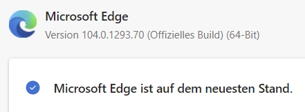

ich habe ein bissel getestet:
#21 geht nicht
MetricsReportingEnabled = kein effect
DiagnosticData = nicht gefunden
#22 der download = hat funktioniert! :-)
dieses backup findet man auch in "C:\Program Files (x86)\Microsoft\EdgeCore"
vielleicht als tipp fürs nächste mal ;-)

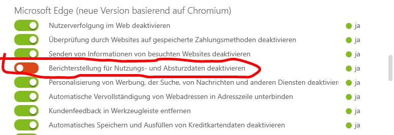

Hallo
Ich habe es eben getestet. Habe auch "OOSU-ShutUp 10" im Einsatz und wenn ich da den Schalter (siehe Bild) auf Grün stelle startet Edge nicht mehr. Zurück auf rot und Edge startet sofort.
