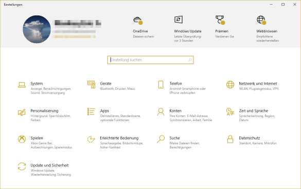

Das ist kein Blödsinn sondern eine Feststellung. Die Aussage hilft bei der Problemstellung nicht. Es beinhaltet auch nichts persönliches. Ich hab auch alles zum Datenschutz ausschaltbar ist, ausgeschaltet. Trotzdem ist es da.

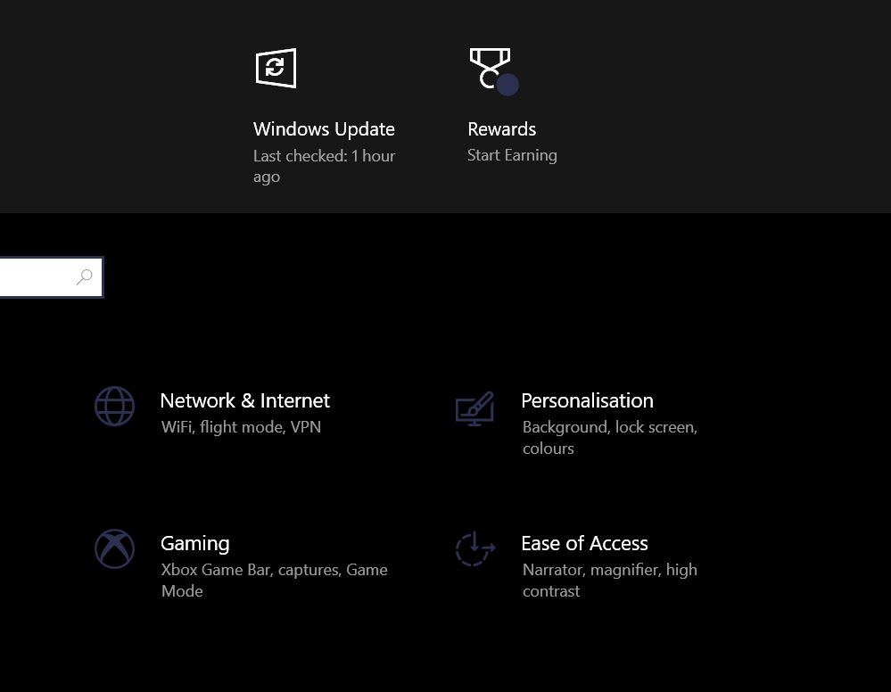

Edge Werbung im Einstellungsmenü loswerden
- Ersteller BetaHydri

Ich nutze nur EDGE, Bing, OneDrive und habe gar kein Lokales Konto.
Was stört denn da eigentlich ? Man muss da doch auch nicht drauf klicken.
Rewards Punkte hab ich nicht.

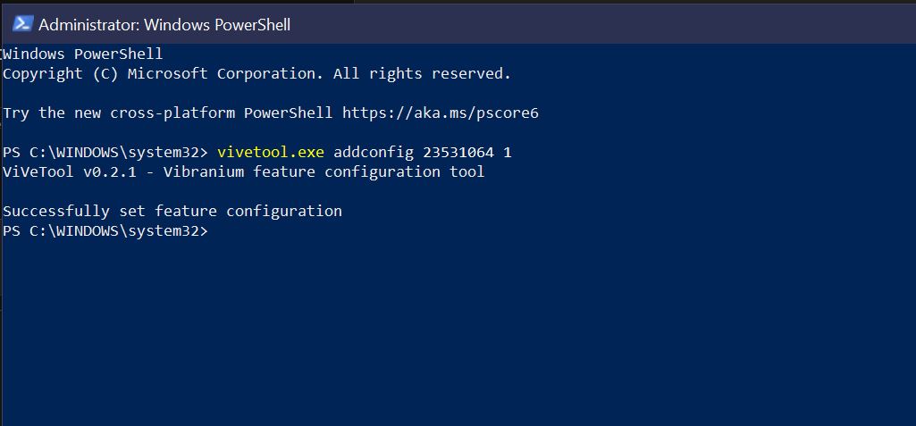

Hi,
hier gibte s einen interessanten Lösungsansatz auf Seite 3, User: the2620000
https://answers.microsoft.com/en-us...y/9134ab75-3030-46ce-b933-1ff591f36d20?page=3
Damit ist die Edge Einstellung weg, jetzt suche ich noch die IDs für Rewards & OneDrive

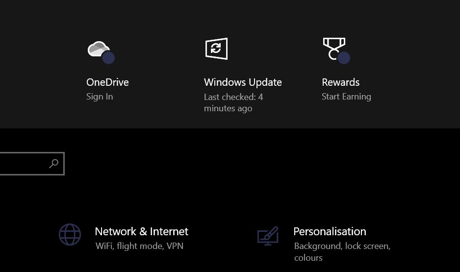

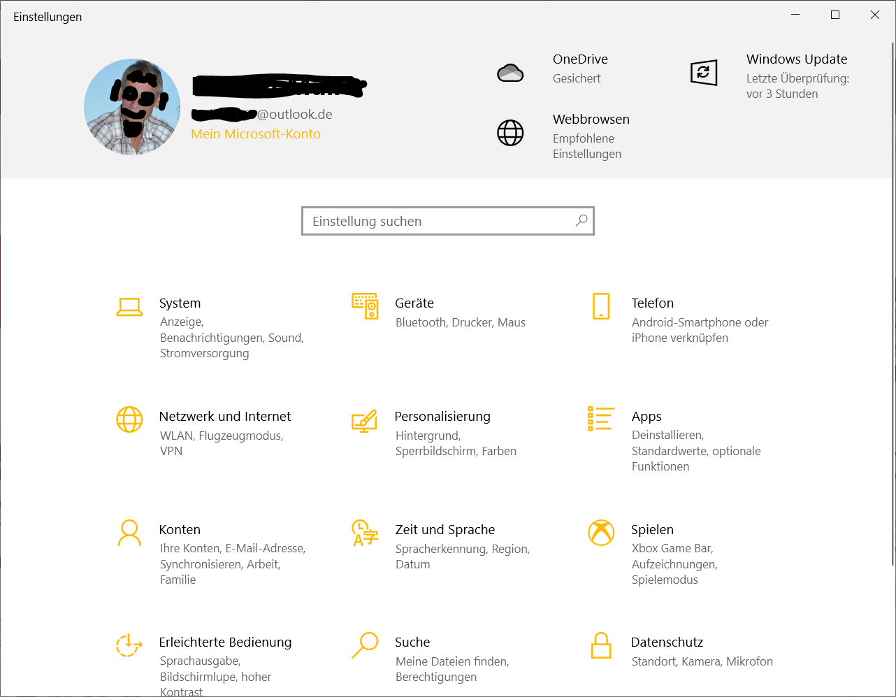

ich habs auch aus & eingeschaltet, System neugestartet. Meine Vermutung ist, dass es dem:
entspricht. Dieses soll den ganze Banner im Settings-Menü abschalten, es funktioniert aber nicht im 21H1.
DorNerdNotDau, du nutzt 20H2?
Die Feature IDs für die Rewards & OneDrive habe ich leider nicht gefunden.
Download Vive Tool for Windows 10 from github, extract the files and then Open the Vive Tool folder.
Next, you need to click on the File > Open Windows PowerShell > Open Windows PowerShell as administrator.
Here, you need to execute this command: .\vivetool.exe addconfig 23531064 1
ViveTool.exe addconfig 18299130 1
Danke, es kommt immer wieder neu drauf, ich vermute mit dem Office 365, letztes installationsdatum war der 30.07.2021.
Aber es stimmt, es sind nur noch 2:
Es wäre tatsächlich interessant die ganze Leiste loszuwerden, es nimmt nur Platz in anspruch.

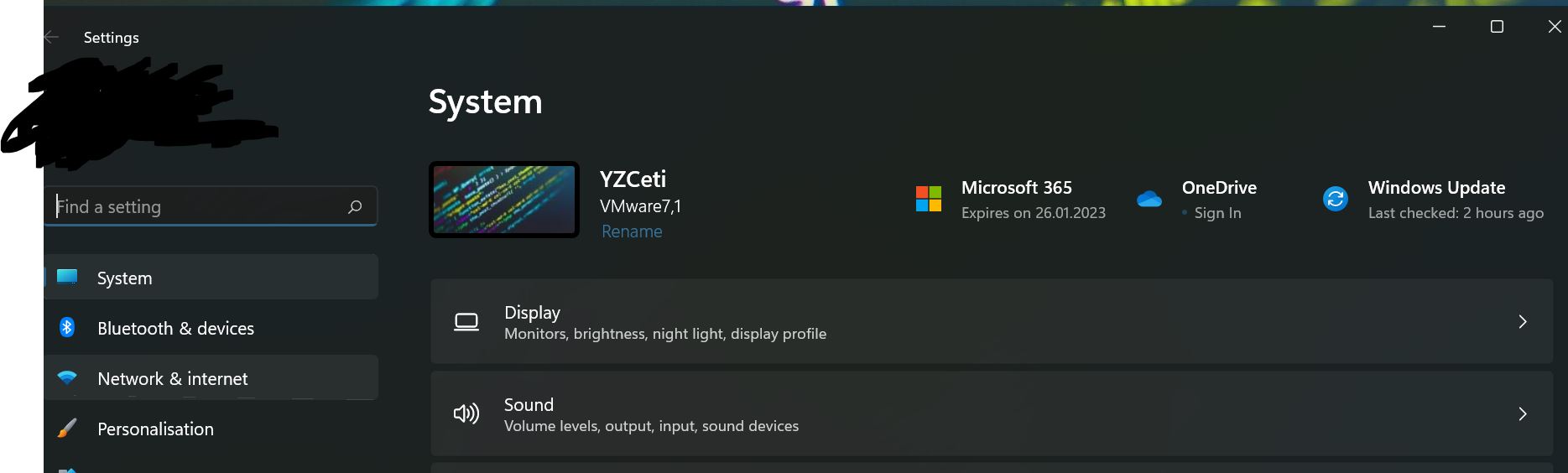

In Win 11 ist es auch da, auch wenn weniger penetrant als Werbefläche, das kann sich natütlich auch ändertn. Es war unter Windows 11 komplizierter Firefox als standard zu setzen, es waren 4 oder 5 Einträge notwendig gewesen.

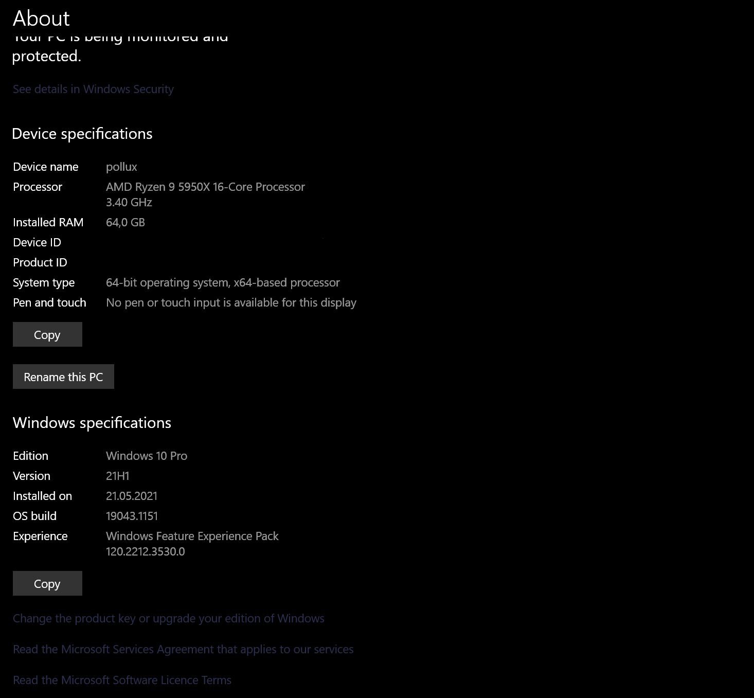

21H1, beide Rechner auf aktuellem Update-Stand (19043.1110).BetaHydri schrieb:du nutzt 20H2?
Ich nutze Microsoft 365 und habe auch OneDrive in den Systemen laufen.
OneDrive nutze ich allerdings nicht für die externe Datenspeicherung.
Ich komme erst heute Abend an den anderen Rechner. Auf dem werde ich das Feature dann auch mal mit ShutUp10 deaktivieren.
Mal schauen, ob das funktioniert.
Mittlerweile weiß man ja, dass sich Windows unterschiedlich auf den unterschiedlichen Geräten verhalten kann.
Vielleicht wird das auch per zufällig ausgesuchten Benutzern aktiviert, denn der Teufel ist ja bekanntlich ein Eichhörnchen.
Ist ShutUp10 bei dir auf aktueller Version?
Ich habe Windows 10 21H1 mit aktuelle Build (19043.1110).BetaHydri schrieb:Terrier, falls du das alles nutzt, sieht es aus als verschwinden die Menüs auch nicht, sie sind wohl immer da. Welche Windows 10 Version hast du?

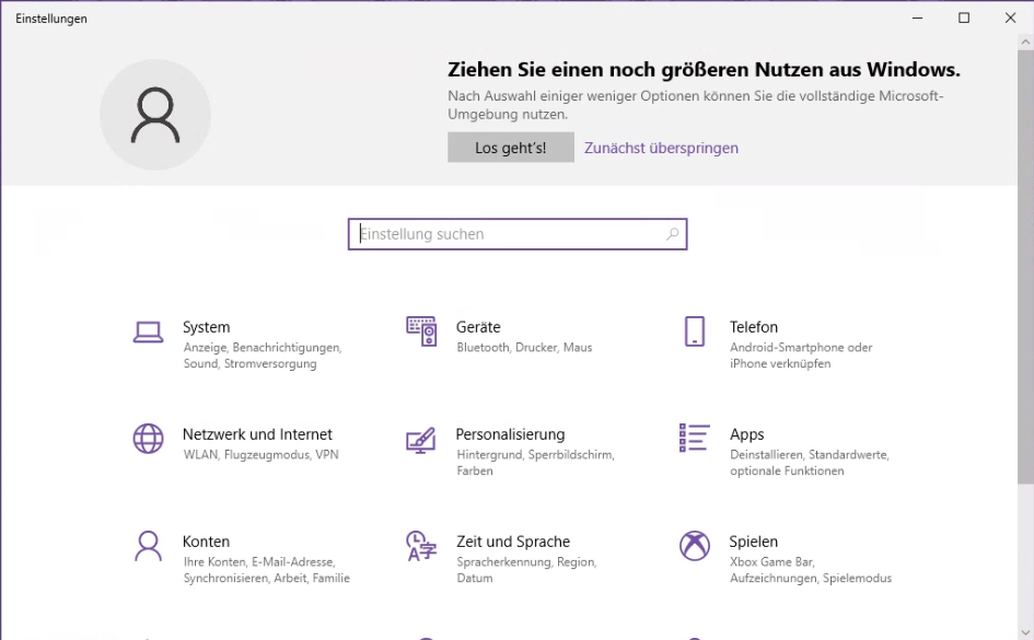

So ist nun mal mit MS - da geht nichts. Aber die einfache Erkenntnis scheint abzuprallen.
Das passiert bei einem lokalen Konto (schnell mal aus dem Büro abgegriffen).

Hauro
Fleet Admiral
- Apr. 2010
- 13.762
@BetaHydri
Windows 10 Header in den Einstellungen lässt sich nun wieder deaktivieren | Deskmodder.de
Nichtsdestotrotz wird man sich daran gewöhnen müssen, wenn man auf Windows 11 umsteigt. Denn dort ist der Header richtig integriert worden.
