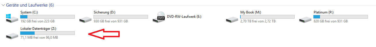

Nach einer Neuinstallation von Windows 10 ist nun die 100 MB EFI Partition im Explorer mit dem Buchstaben Z ersichtlich.

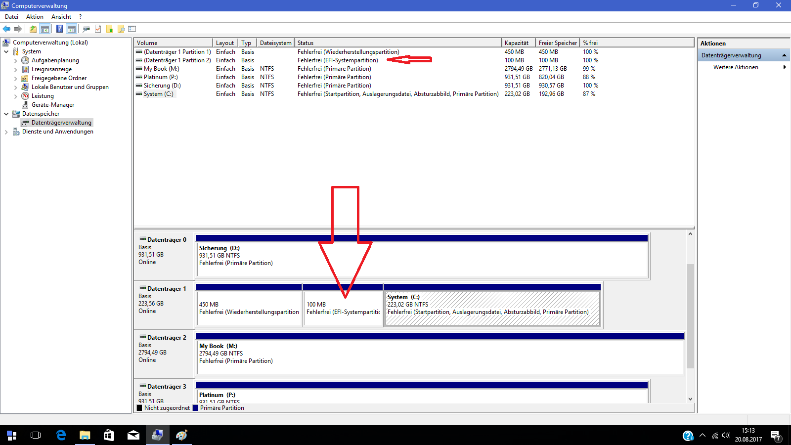

Passt nicht ganz oder ?
Dort ist weder ein Buchstabe noch sind 100 von 100 frei, im Explorer aber belegt, mit was eigentlich ?
Scrolle mal in der Datenträgerverwaltung ganz nach unten.
genau es passt nicht! :) Unter P kommt nichts mehr...

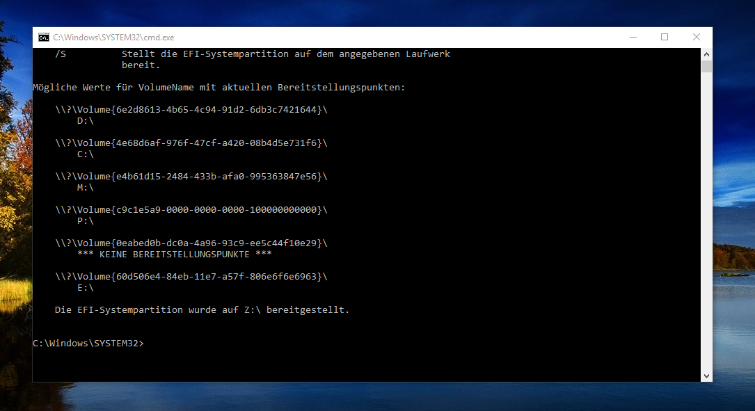

Was listet mountvol alles für Volumes/IDs auf ? Bitte posten.

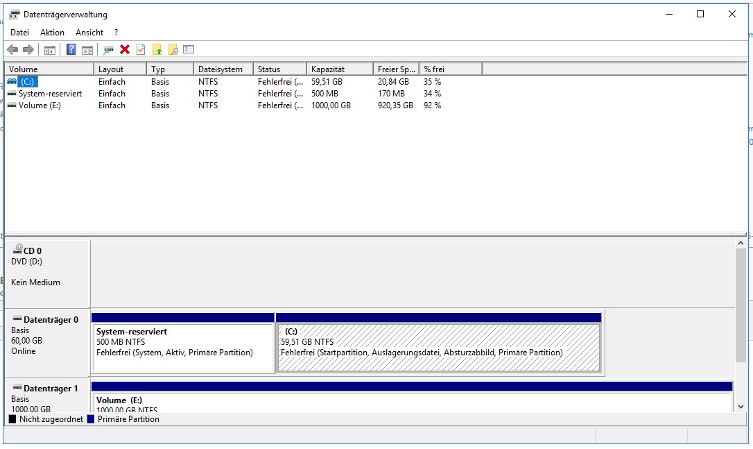

Also wenn ich wie der TE die Datenträgerverwaltung im Fenster darstelle:

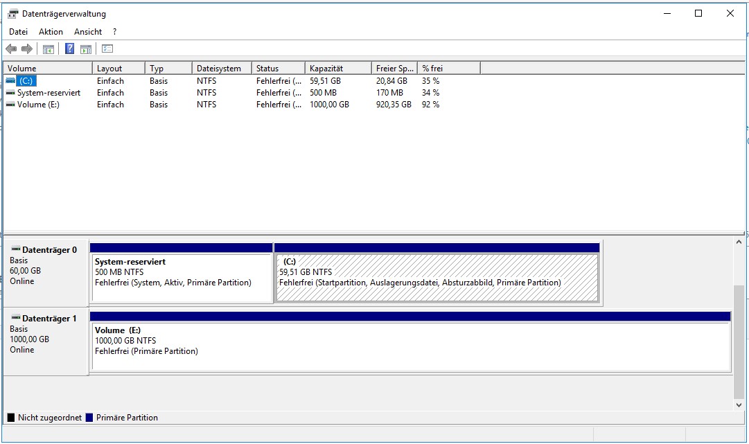

und dann nach unten scrolle sieht man das da nichts mehr kommt:
