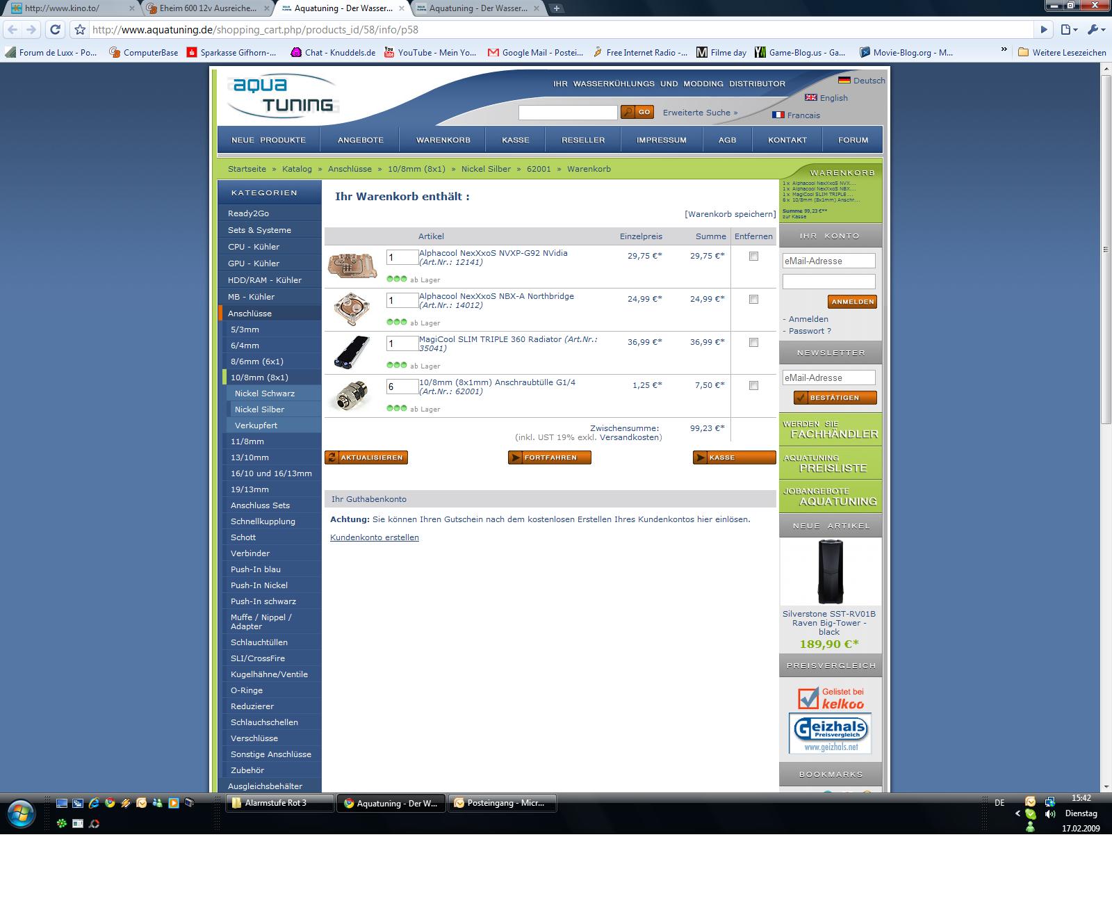

du must nen Screenshot von deinem Warenkorb machen, ansonsten kann den keiner ansehen ;)
aso läuft der Hase =)

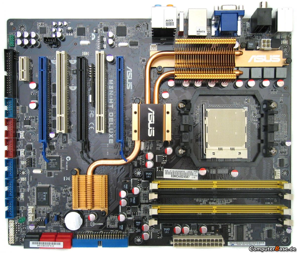

Achja bin mal ganz doof, auf meinem Mainboard sind ja Northbridge und Southbridge Also glaube Obere North und Untere South, kann ich mit dem Kühler auch beides Kühlen also oberen und unteren wenn ja würde ich mir 2 Kaufen..
Hier noch ne Bild vom Mainboard
Achja gibt es auch noch für das Board nen Spawa Kühler???

häää?? ich dachte du wolltest CPU only für OC. Naja, passt soweit.
mit sichheit gibts spawa kühler, schau einfach mal in den komptatibilitätslisten der hersteller.
Ich vermute stark das einer der Watercool Kühler draufpassen wird, Kompatibilitätsliste mit schablonenen haben die ja ja.
