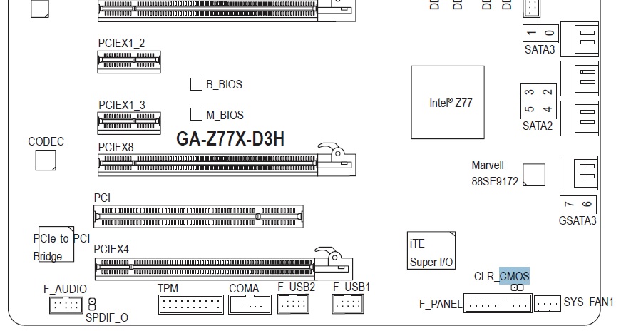

Stromstecker ab, Kiste uff, Jumper umstecken b.z.w. überhaupt einen draustecken.
Lässt das eine Weile so, dann steckst den Jumper wieder um b.z.w. nimmst ihn runter, Netzstecker weider dran.
So viel Spass mit der @Stock laufenden Kiste, wenn er danach immernoch zickt, wende dich an deinen Händler, wenn das Problem verschwunden ist, nutze das Forum hier um selber OC zu machen und vernünftig.

Eine Frage habe ich insofern noch, bleiben bei dieser methode die am Bios gespeicherten Profile erhalten oder werden diese gelöscht?

Deine Profile sollten erhalten bleiben, nur die aktuellen Einstellungen "vergisst" er dann quasi.
Dann gehst kurz in's Bios und lädst die "Default"-Werte mal, also keines der Profile, danach könnwa weiter gucken wie's dann ist.
Eventuell musst du ein paar Kleinigkeiten noch nachstellen, wie z.B. OnBoard abstellen falls du eine extra Karte verbaut hast und sowas.
Eventuell ungenutzten Raid sollte man natürlich abschalten und auf AHCI gehen.
