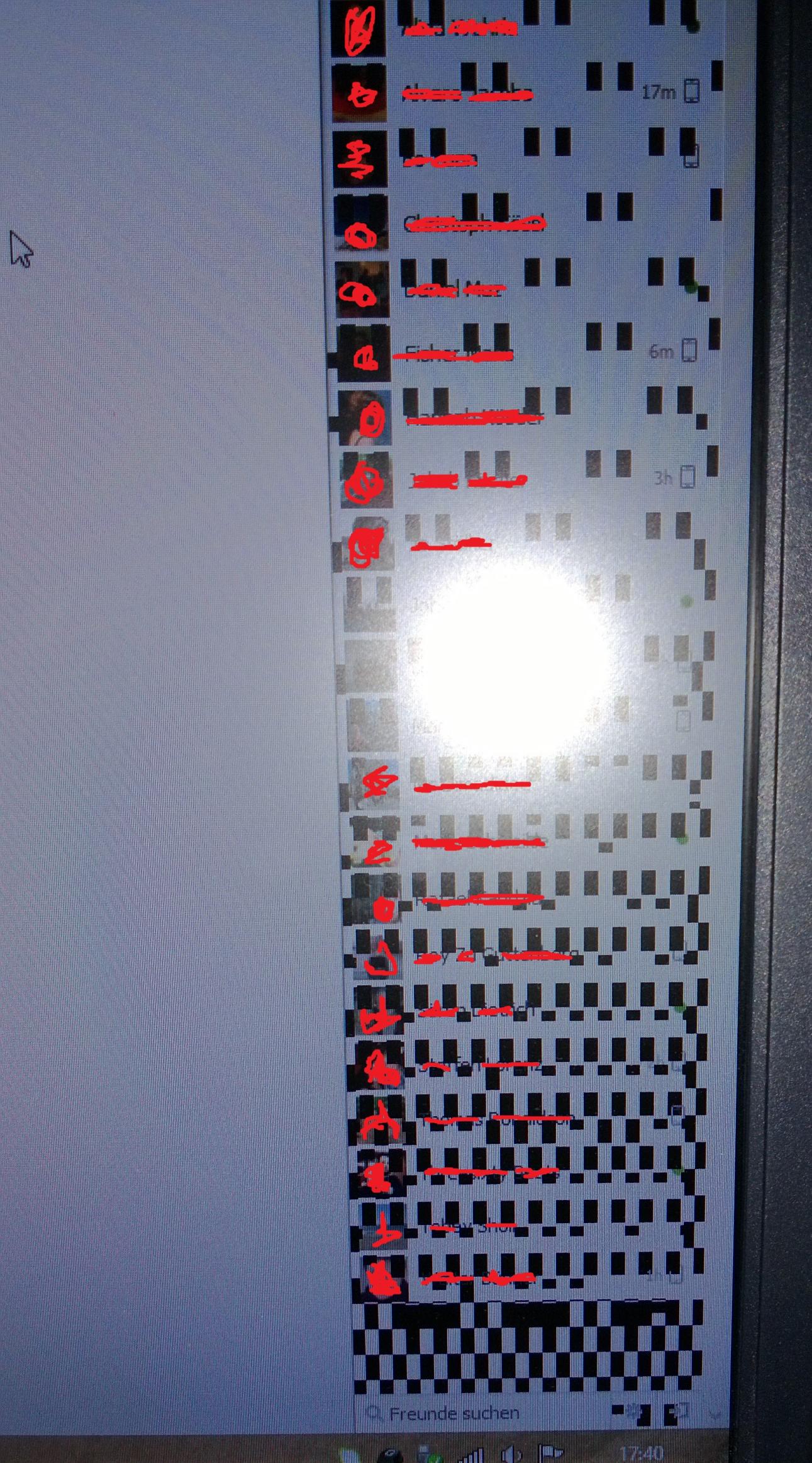

habe seit Samstag eine neue Grafikkarte in meinem System und seit dem einen seltsamen grafischen Bug beim Facebook-Chat. Das alles ist nur beim aktuellen Firefox 19.0 zu beobachten. Im IE 10 passiert das nicht.

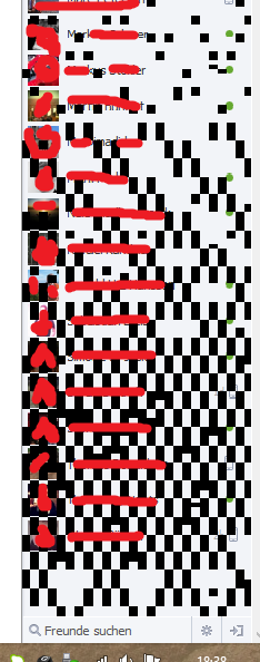

Habe zuerst ein Bild gemacht, da mit dem Snipping-Tool der Fehler verschwindet; später gemerkt, dass die Druck-Taste den Fehler aber aufnimmt. Deshalb zwei unterschiedliche Screens (das rote Gepinsel ist von mir):
Die schwarzen Quadrate und Rechtecke verändern sich zufällig in Anordnung und Größe, wenn man mit der Maus drüberfährt.

Das gleiche Problem habe ich in Firefox auch!
Ich denke hier hat Firefox irgendwelche Probleme mit den AMD Grafikkarten, denn auch ich konnte das Problem NUR unter Firefox feststellen.
Vielleicht liegt es an der Hardwarebeschleunigung??
Achja, und wenn man mit der Maus drüberfährt wird alles wieder normal, solang es sich nicht wieder aktualisiert wenn jemand online kommt!

Ich krame den Thread mal hervor, da ich exakt das gleiche Problem habe, mit einer gerade neu gekauften HD 7790 und den neusten AMD Treibern und der neusten Firefox Version.
Mich wundert es, dass die Treiber immer noch fehlerhaft scheinen? Was kann man tun um das Problem zu lösen?! (siehe Screenshots im ersten Post dieses Threads).
