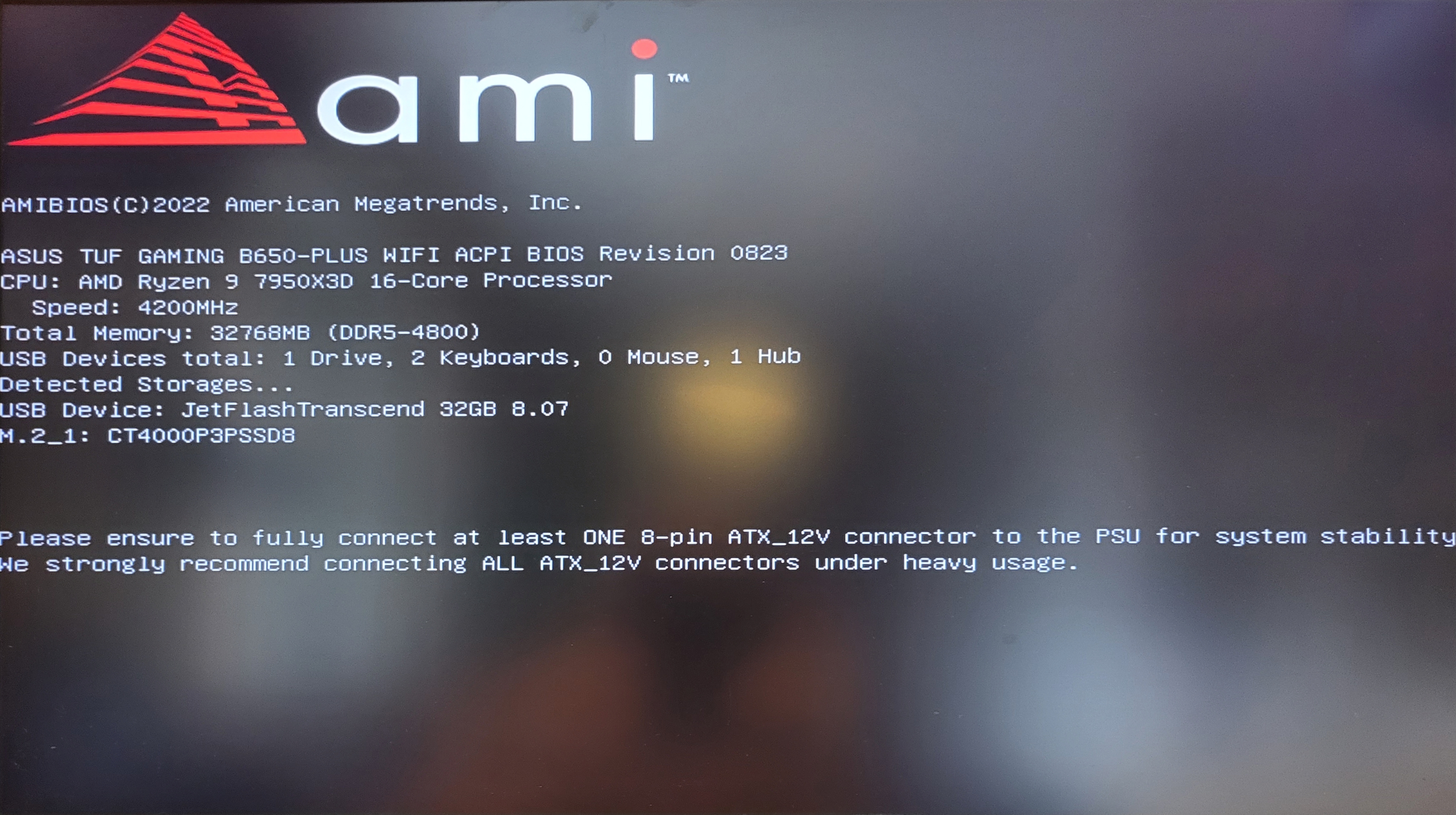

Habe meinen PC jetzt zusammengebaut und bekomme wenn ich starte immer den Bildschirm laut Anhang.
Bedeutet der letzte Satz auf diesem Bildschirm, dass ich ein Kabel nicht bzw. falsch angeschlossen habe?
Ich bekomme leider nicht das Windows von meinem Boot-USB gestartet.

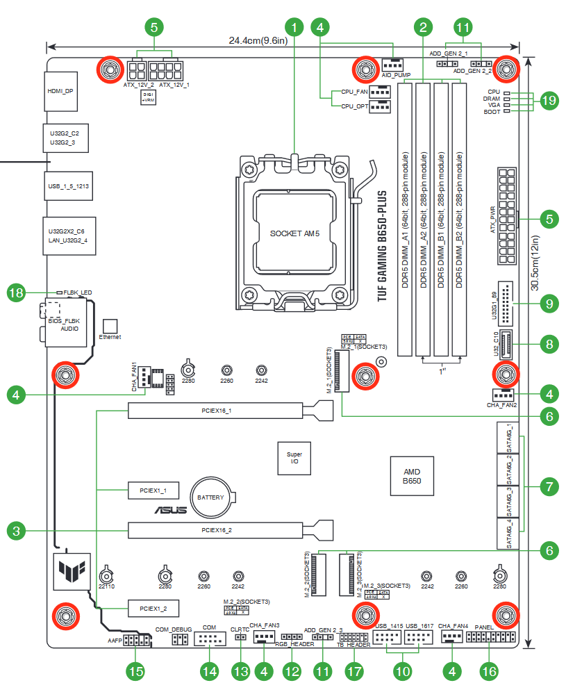

Von deinem Netzteil sollten zwei Kabel auf dein Mainboard gehen, ein dickes und ein sehr dickes.
Edit: Zwei mal grüne Nummer 5 im Handbuch auf der Seite mit dem Board Layout.

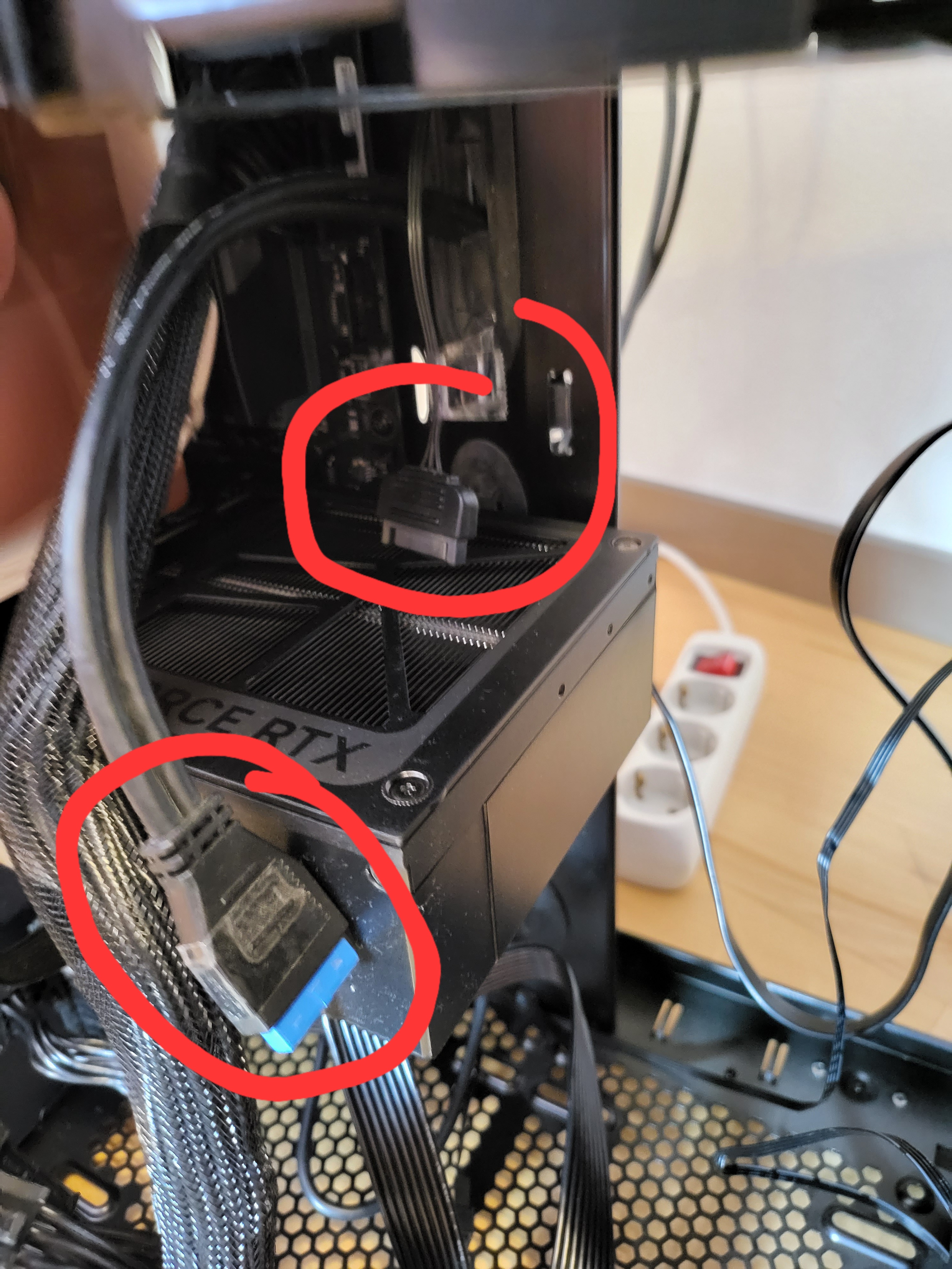

Kann mir jemand sagen, wofür die beiden rot markierten Kabel im Foto gut sein könnten?
Die kommen aus meinem Gehäuse von der Front. Gehäuse Fractal define R5
Bei dem breiten grauem hinten habe ich herausgefunden, das es irgendwie zur Lüftersteuerung gehört. Aber brauche ich das? Ich wüsste nicht, wo ich das anstecken sollte...
Danke für Hilfe!
kingmatl schrieb:
Kann mir jemand sagen, wofür die beiden rot markierten Kabel im Foto gut sein könnten?[...]Ich wüsste nicht, wo ich das anstecken sollte...
steht da nichts drauf? gibts kein handbuch zum gehäuse?
wenn du die ins gehäuse integrierte lüftersteuerung verwenden willst solltest du die anschließen. wenn die lüfter am MB hängen braucht es das natürlich nicht.
das blaue ist ein USB3.0-pfostenstecker für die entsprechenden USB-ports am front-I/O. siehe oben.
Schlumpfbert schrieb:
Sieht nach Front USB aus.
Welche der beiden Kable meinst du?

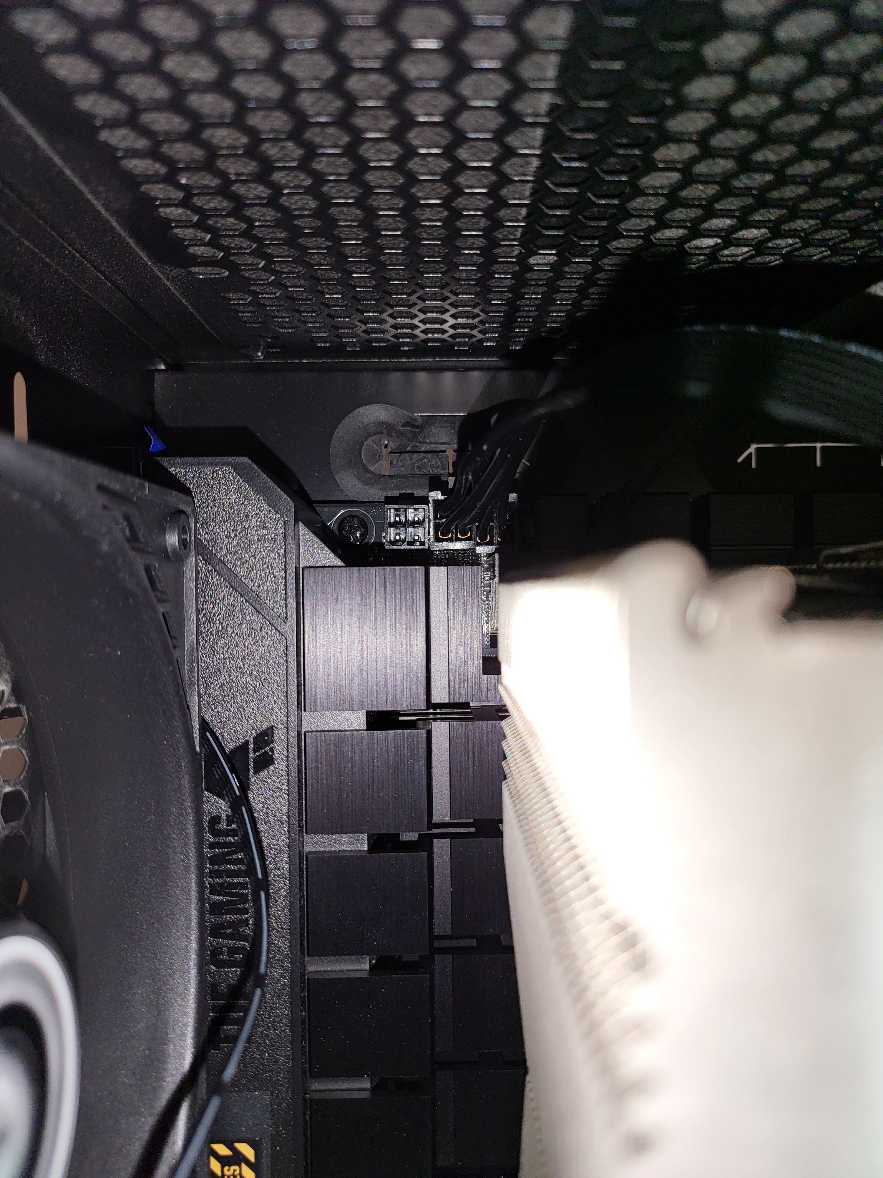

Ich habe an beiden Positionen mit Nummer 5 laut Handbuch Kabel drinnen.
Rechts ein breites, dass mit einem Stecker alles abdeckt.
Die 2te Position Nummer 5 (hinter dem CPU Lüfter - siehe Foto) habe ich auch ein Kabel drinnen, aber es werden nur 8 von 12 Pins abgedeckt. Das habe ich von den Steckern her nicht anders hinbekommen. Muss da auch noch was dran?
Danke

Ich meine die grüne Nummer 5 oben und rechts, ich denke mal es fehlt oben.
Edit: Ich sehe jetzt erst dein edit, das oben ist das falsche Kabel, da muss ein passendes sein, da darf nichts frei bleiben, evt. muss man zwei zusammenhalten, schau mal in die Anleitung vom Netzteil.
Wo kann man diesen komischen Stecker anstecken? An meinem Mainboard wohl nicht oder?

@kingmatl
Sicher das es das richtige Kabel ist.
Das PP12 sollte übrigens sowohl einen CPU 8-Pin als auch einen weiteren 4/8-Pin bieten.
https://geizhals.at/asus-tuf-gaming-b650-plus-wifi-a2824311.html
Doch der kommt ans MB, an die Seite unter dem dicken Stromstecker (Nr. 9), Nr. 8 wäre der interne USB-C, einen solchen hat das Gehäuse aber nicht.
Tatsächlich reicht ein 8-Pin, der zweite ist dann wirklich für Extrem OC wenn man mehr als 300W durch die CPU jagt (was wohl keiner empfiehlt)

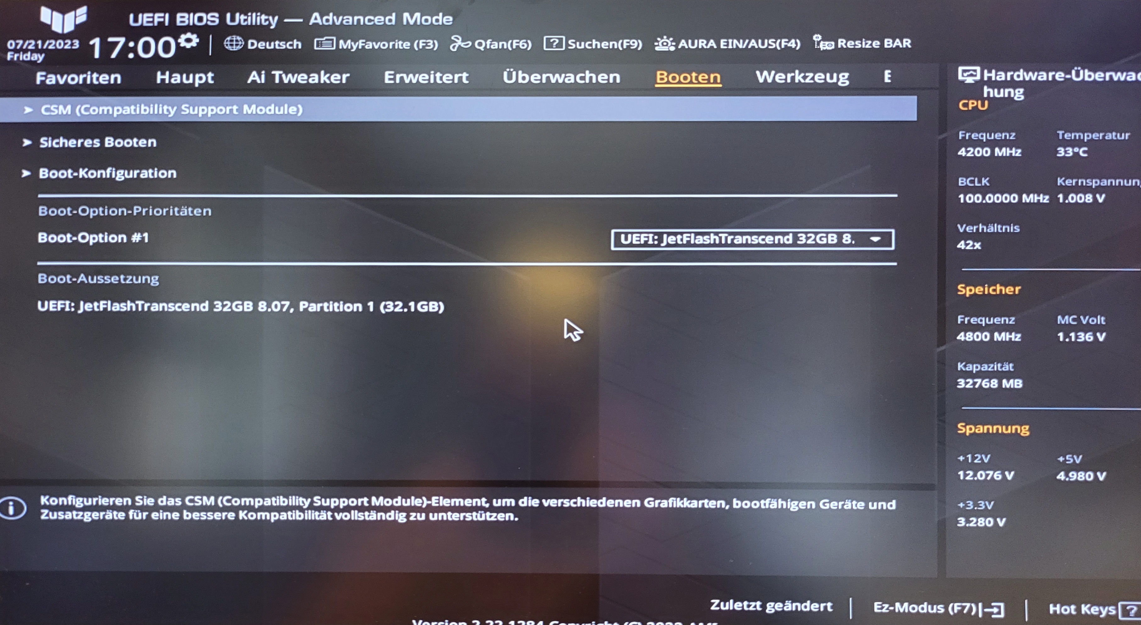

Hab jetzt alle Kabel am Mainboard Nummer 5 angeschlossen. Der Text aus meinem ersten Bild von heute mit den ATX_12V Stecker kommt immer noch. Muss der weg sein, damit alles korrekt ist???
Weiters ist mir aufgefallen am selben Bild, dass bei den RAM steht 4800MHz obwohl ich 6000MHz habe. Hat das etwas zu bedeuten oder wird das erst später richtig erkannt?
Windows 11 boot schaffe ich nicht. PC startet in Dauerschleife und macht sonst nichts. Ins Bios komme ich.
Bild von Bios (Boot+RAM) vielleicht hilft das weiter.
Du musst EXPO im BIOS aktivieren damit der mit 6000Mhz läuft.
