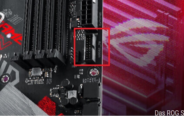

& Zwar meine Frage liegt bei einem bzw zwei Kabeln & zwar den Front Panel intern Anschlüssen.

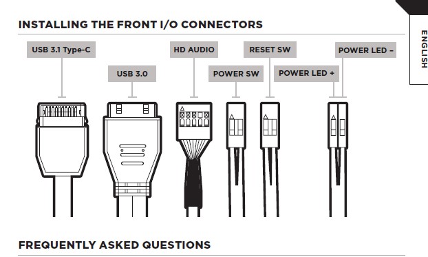

Gehäuse sind zwei Kabel schon dran "USB 3.1 Type C" & "USB 3.0".

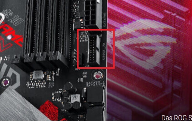

Mainboard kann man laut Handbuch, falls ich es richtig verstanden habe ein USB 3.1 Gen 1 Kabel anschließen.

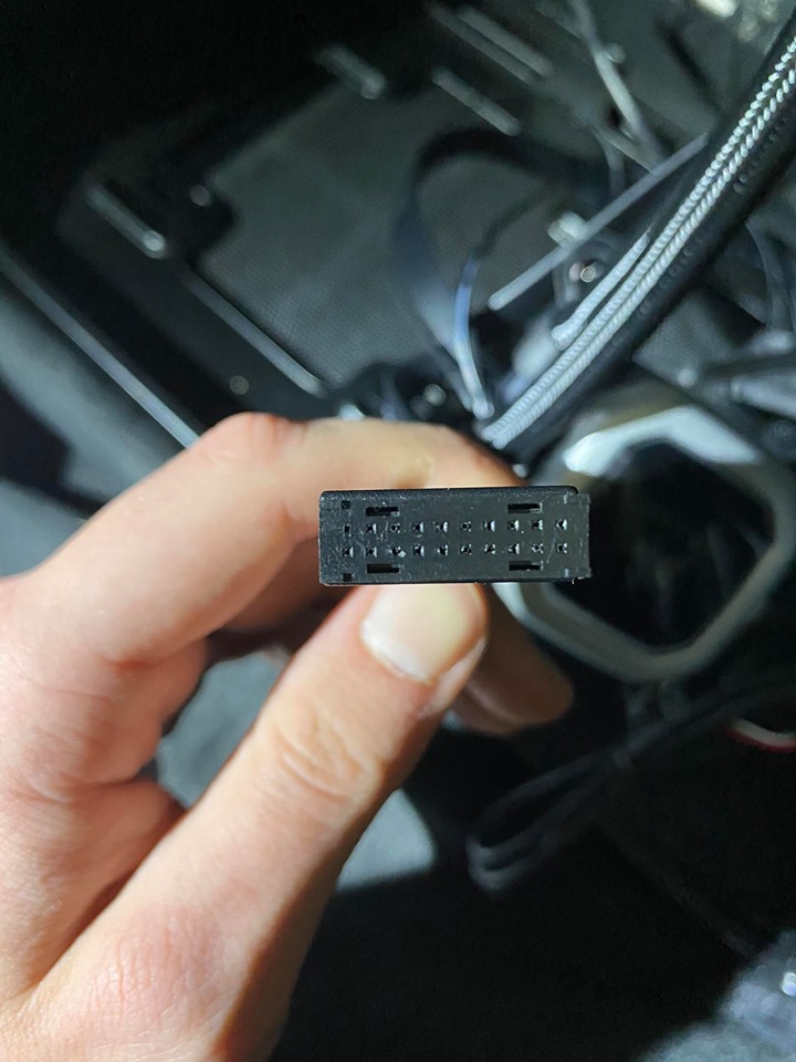

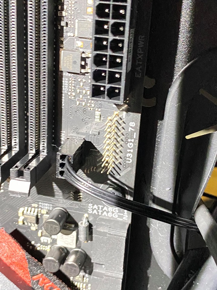

Ich bin verwirrt, ich kriege beispielsweise den type c anschluss auf die Pins des Mainboards aber nicht ganz runter nur bisschen/ denke das sei dann doch nicht der richtige Anschluss bzw Kabel keine ahnung ...

USB 3.0 = USB 3.1 Gen 1 = USB 3.2 Gen1
auf dem ersten Bild der Stecker kommt in den Anschluss auf dem zweiten Bild
Reaktionen: roaddog1337
Wobei der TE offensichtlich den Rahmen vom Board abgezogen hat. In Bild 2 fehlt dieser und in Bild 1 ist er offensichtlich am eigentlichen USB3.0/USB3.1 Gen1 Stecker dran ...

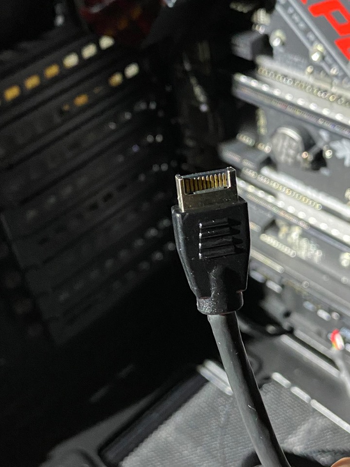

Für den USB 3.1 Gen2-Stecker aus Bild3 gibt es bei diesem Board einfach keinen Anschluss.

Nein, der Stecker hat den Rahmen die ganze zeit schon drauf, die Pins waren auch die ganze zeit so Frei, Falls ich dich Richtig verstanden habe.... @mugam
@bisy , ja Logischerweiße, aber ich krieg ihn mit "mittleren druck" nicht ganz runter bzw 2/3 vlt und dann krieg ich ihn relativ schwer ab wieder :D sollte doch eigentlich geschmeidig drauf rutschen.
Falsch - der Rahmen gehört um die Pins rum ..

USB-C kannst übrigens nicht anschließen, da dein Board keinen Anschluss dafür hat.
das kann nicht sein, denn der RAM ist vom Board, der Rahmen ist eigentlich fest mit dem Board verbunden, oder du hast den Stecker falsch rum versucht drauf zu stecken, so das es sich verklemmt hat und du den Rahmen mit abgezogen hast

So sehen die Stecker vom Gehäuse aus
Eindeutig den/die Rahmen/Führung/Halterung vom Anschluss mit abgezogen!
Also bevor das jetzt falsch verstanden wird, Der Rahmen war halt wirklich schon auf dem Stecker xD ...
Tatsächlich habe mir noch mal Bilder vom Mainboard angeschaut, aber wieso ist 1. Kein Rahmen auf dem Mainboard drauf, 2. Wieso ist der Rahmen auf dem Stecker des Gehäuses drauf haha :D
Nein, der Rahmen kann da nicht drauf gewesen sein, das ist Unfug ...
Den hast du mit runtergerissen.
Wie gesagt, wenn mir das Passiert wäre, hätte ich das ja Gesagt, wie dumm es klingt aber ich habe es wirklich nicht runtergerissen, da ich von Anfang an versucht habe es so anzuschließen wie es aktuell ist, sonst wäre mir doch in den Sinn gekommen, "Oh ich hab den Rahmen mit abgezogen. Hoffentlich leider ich nicht unter Demenz xD
hast du den PC selbst zusammen gebaut oder wurde der von jemand zusammen gebaut?
Der Rahmen kann nicht vorher drauf gewesen sein, außer jemand anders hatte die Hardware vor dir und hat den Rahmen runter gerissen und du hast jetzt diese Hardware
Vielleicht hast du Gehäuse und Board ja gebraucht gekauft und der Vorbesitzer hat das so verbockt ... aber bei Neuteilen war das sicherlich nicht so ...
Ich habe die Teile bei Caseking / Mindfactory gekauft. Also keine B-ware. Nagelneu das ganze hier :D
Ich habe echt nur Probleme momentan :D Ne es war bis eben ein kollege da, aber davor hab ich mir schon mal alleine wo es bei Ankunft angeguckt. & Ich habe soweit ich es in erinnerung habe den rahmen seit anfang an aufm Stecker.
Vielleicht halte ich euch nur auf, habe es eventuell vergessen das ich den Rahmen mit abzog, oder mein Kollege.
Aber ich kann zu min. 90% sagen Der Rahmen ist die ganze zeit Drauf :D
die Pins sehen zumindest in ordnung aus. Also rahmen wieder drauf und dann stecker drauf
Übrigens hat das Board unten am Rand noch so einen USB3.0-Anschluß, wie sieht der denn aus ??
@mugan, Da der Rahmen drauf ist, "Da ich dachte das der Rahmen auf dem Stecker standard ist sag ich mal" passt er unten an den Anschluss nicht ran, da der Rahmen logischerweiße zu dick ist. :D
Ich bin grad selbst verwundert haha das ich nicht selbst drauf kam.
@besseresmorgen Ich kriege den Rahmen nicht vom Stecker runter :D
da kann nur jemand den Stecker falsch rum versucht haben auf den Anschluss zu stecken, denn sonnst würde der nicht so fest auf dem Rahmen stecken
Der Rahmen des USB 3.0 Frontheaders wurde definitiv abgerissen, kommt vor. Ist mir auch erst vorgestern bei einem relativ alten PC passiert. Lösung: Den Rahmen vom Kabel abziehen/abreißen und das Kabel vorsichtig ohne Rahmen aufs Mainboard stecken.
