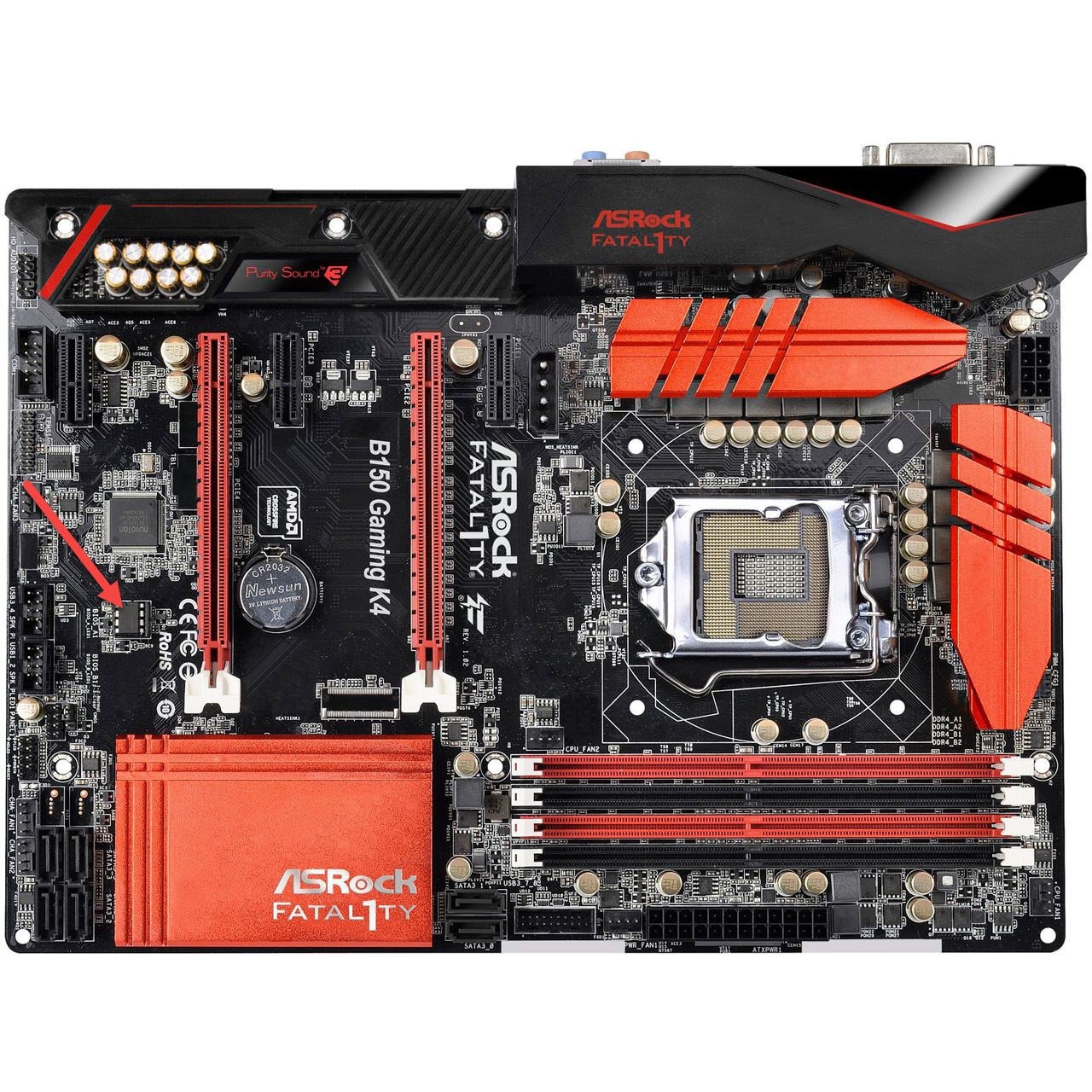

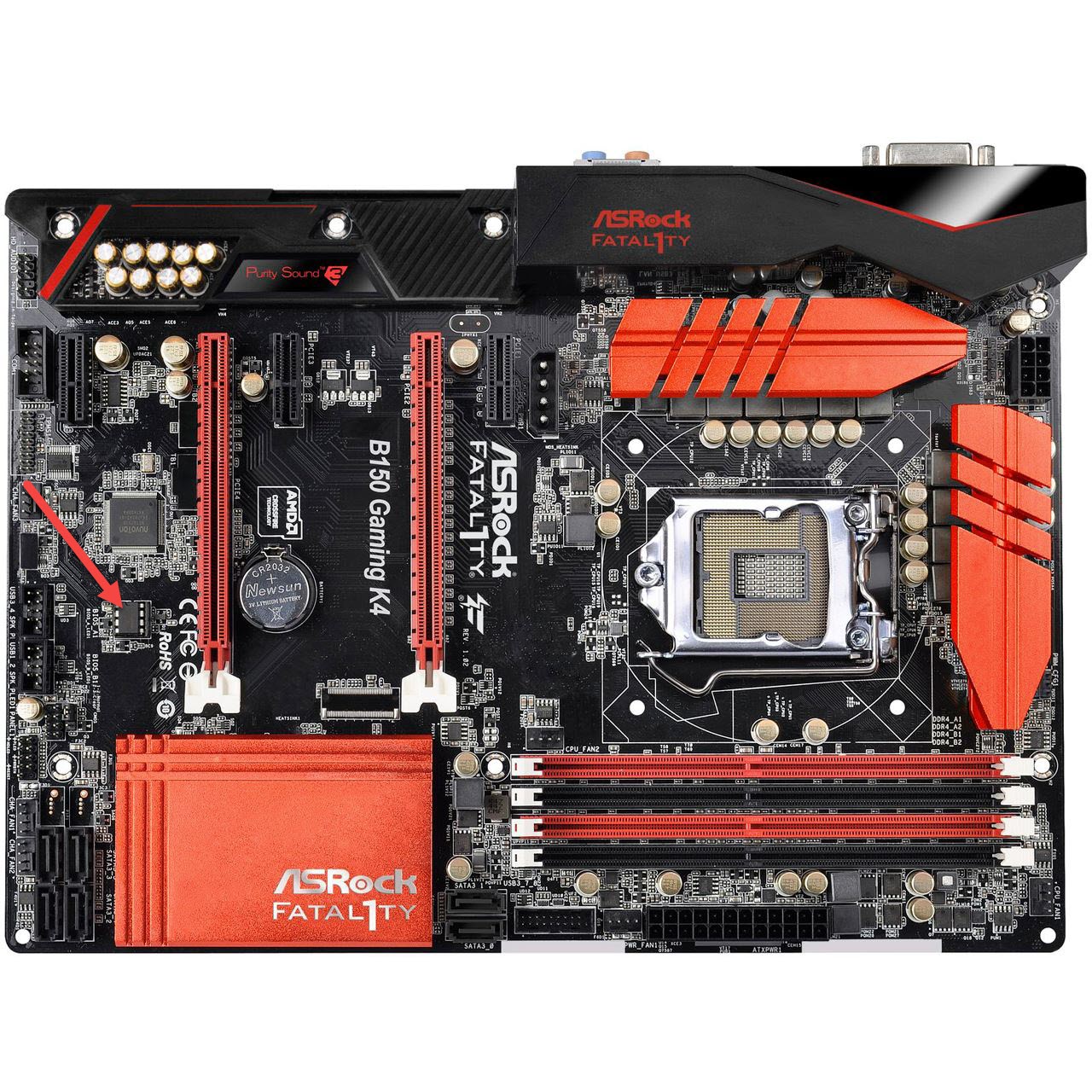

Doch die BIOS-Ver. steht auf dem Aufkleber des BIOS-Chip. Der BIOS-Chip befindet sich in unmittelbarer Nähe vom RoHs-Schriftzug auf dem Board.
Der i7-7700 wird erst ab BIOS-Ver. 7.20 unterstützt, siehe CPU-Supportliste http://www.asrock.com/mb/Intel/Fatal1ty B150 Gaming K4/?cat=CPU
