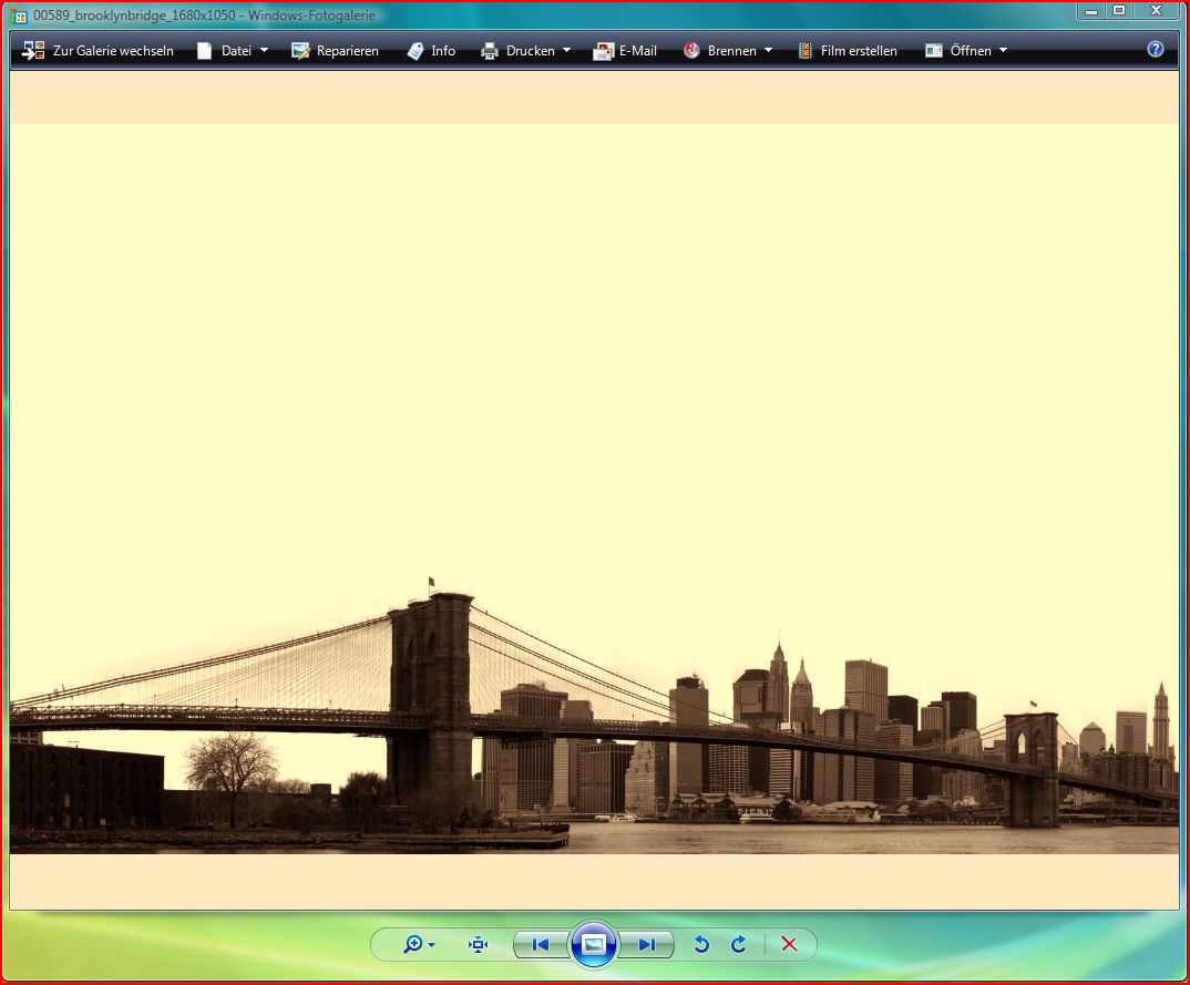

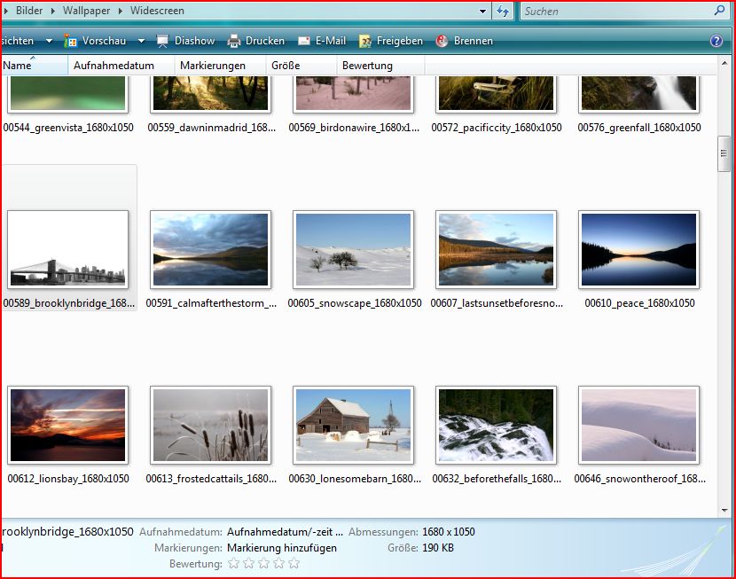

Seit zwei Stunden haben alle Bilder, die mit der Windows Fotogallerie angezeigt werden, einen starken Gelbstich.
Ich habe mal zwei Bilder angehängt zur Verdeutlichung.
Unter Paint, sowie in der Vorschau im Ordner sind sie normal.
Woran kann das liegen und wie krieg ich das wieder weg? :freak:

Klick mal oben auf Reparieren und dann rechts im Menü auf Farbe anpassen, wahrscheinlich hat sich da der Farbton verstellt. Reparieren ist übrigens ein sehr schlecht gewählter Name für das Menü... Ich dachte grad ich seh meinen eigenen Ordner auf dem Screenshot - hab fast die gleichen Hintergrundbilder wie du auf der Platte ;)
Danke für deine Antwort.
Ja, interfaceLift ist schon ne coole Seite. :D
Leider waren unter Farbton die Regler alle in der Mitte.
Außerdem ist der Hintergrund ja auch zu gelb, der verändert sich beim schieben an den Reglern auch nicht. :(
edit:
Mit Doppelklick öfnnen führt zu gelbem Bild, mit Rechtsklick öffnen mit Windows Fotogallerie führt zu normalen Bild. :confused_alt:

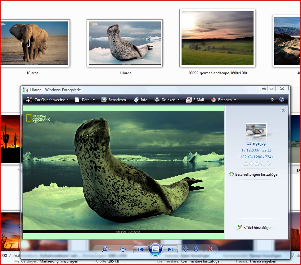

Ui, das gleiche wie bei mir in gün. :(
