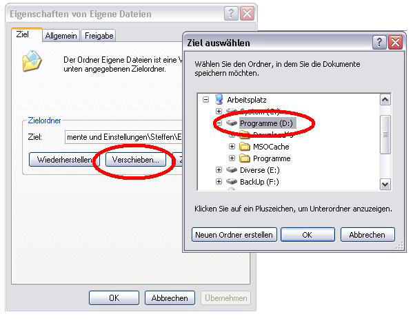

Hi, versuch doch einmal den kompletten Pfad, sprich den Speicherort des Ordners "Eigene Dateien" zu ändern.
klick Start
Rechtsklick auf "Eigene Dateien"
klick auf Eigenschaften
klick auf Button "Verschieben"
nur wählst Du einen Ordner in einer anderen Partition
(Es hat auch den Vorteil, dass wenn jetzt einmal das Betriebssystem neu installiert werden muss, der Ordner Eigene Dateien nicht gesichert werden muss, da er ja nicht mehr in der Systempartition liegt.) Dann einmal versuchen, ob Du nun die Daten kopieren kannst!
Gruß Seppel
