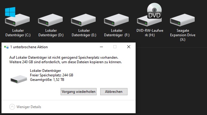

Beiliegend mal ein Screenshot von meinem Arbeitsplatz sowie der Fehlermeldung. Ich möchte den Ordner mit Größe 484GB von E: nach X: kopieren. X: hat eine Gesamtgröße von 3,63TB und freien Speicher von 1,54TB, E: hat eine Gesamtgröße von 1,52TB und freien Speicher von 244GB, also genauso angegeben wie in der Fehlermeldung. So, als wäre mein Zielordner eben ebenfalls E:, anstatt X: 😵

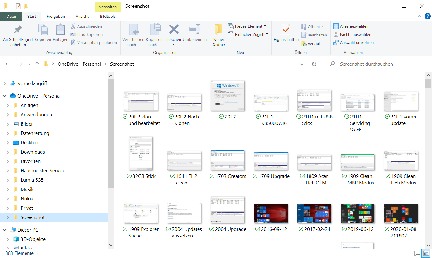

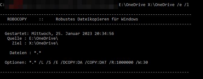

Sorry, vielleicht bin ich zu blöd - aber wenn ich den Code ausführe, erstellt mir robocopy eine Liste aller Verzeichnisse des Quellordners (Befehl im Screenshot).

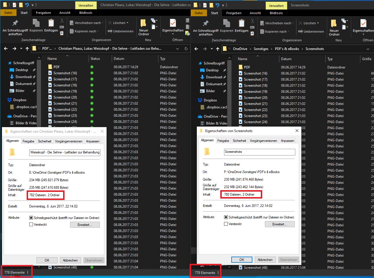

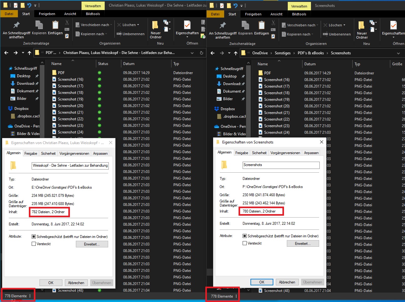

Ich versteh das nicht - spaßeshalber habe ich mal einen Ordner herausgesucht, bei dem die Dateimenge von E: zu X: nicht übereinstimmt. Gehe ich in den Ordner "rein", wird mir unten links jedoch die identische Dateianzahl angezeigt (s. Screenshot).
Zudem kommt das Problem, dass FreeFileSync, welches ich sonst immer genutzt habe, nicht korrekt funktioniert. Es erkennt Ordner, aber (sieht man auch im Beispiel, Quellordner heißt korrekterweise "Weisskopf...") unter anderem Namen (für FreeFileSync heißt er "Screenshot"). Der Fehler tritt auch auf, wenn ich den Quellordner aus OneDrive heraushole und ausschließlich lokal speichere. FreeFileSync erkennt auch hier den Ordner "Weisskopf..." unter dem Namen "Screenshot". Hat also nix mit OneDrive zu tun.
