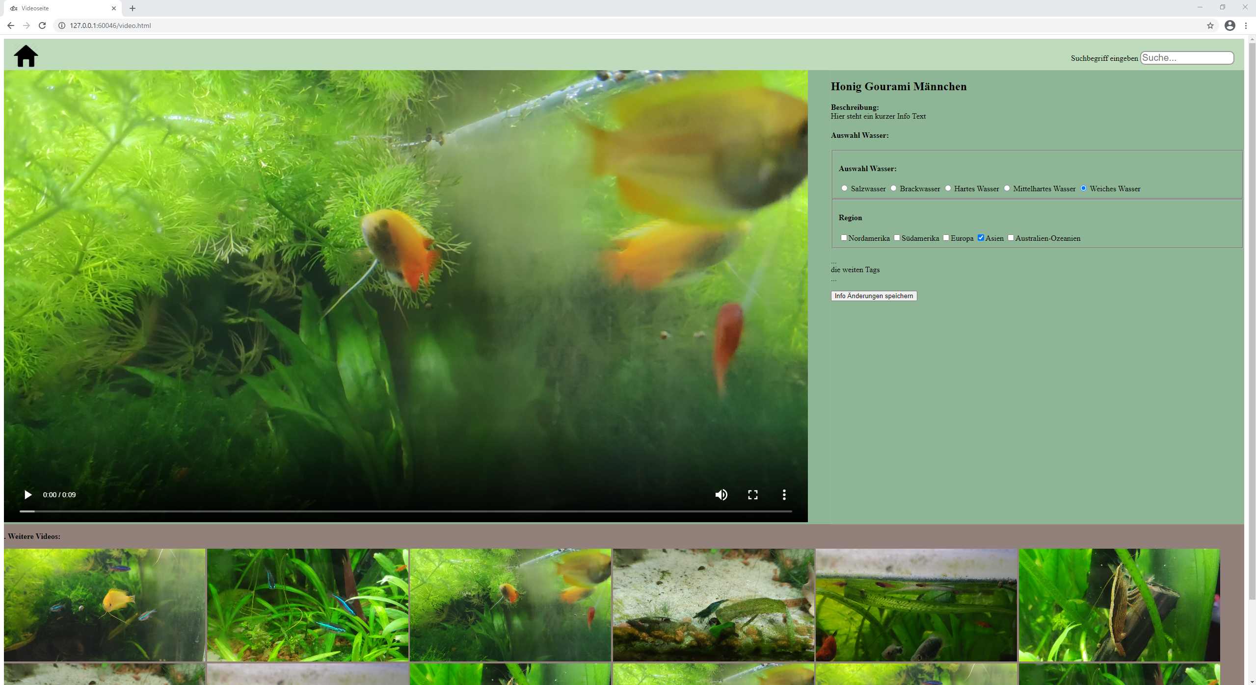

ich möchte mich ein wenig in die Webentwicklung einarbeiten. Als eigenes Projekt habe ich mir vorgenommen eine eigene kleine Videowebsite ähnlich wie Youtube aufzubauen die im lokalen Netzwerk für alle Geräte zur Verfügung steht.
Technisch hätte ich gedacht: Ein Raspberry als Webserver, die Videos selbst sollen auf dem NAS liegen.

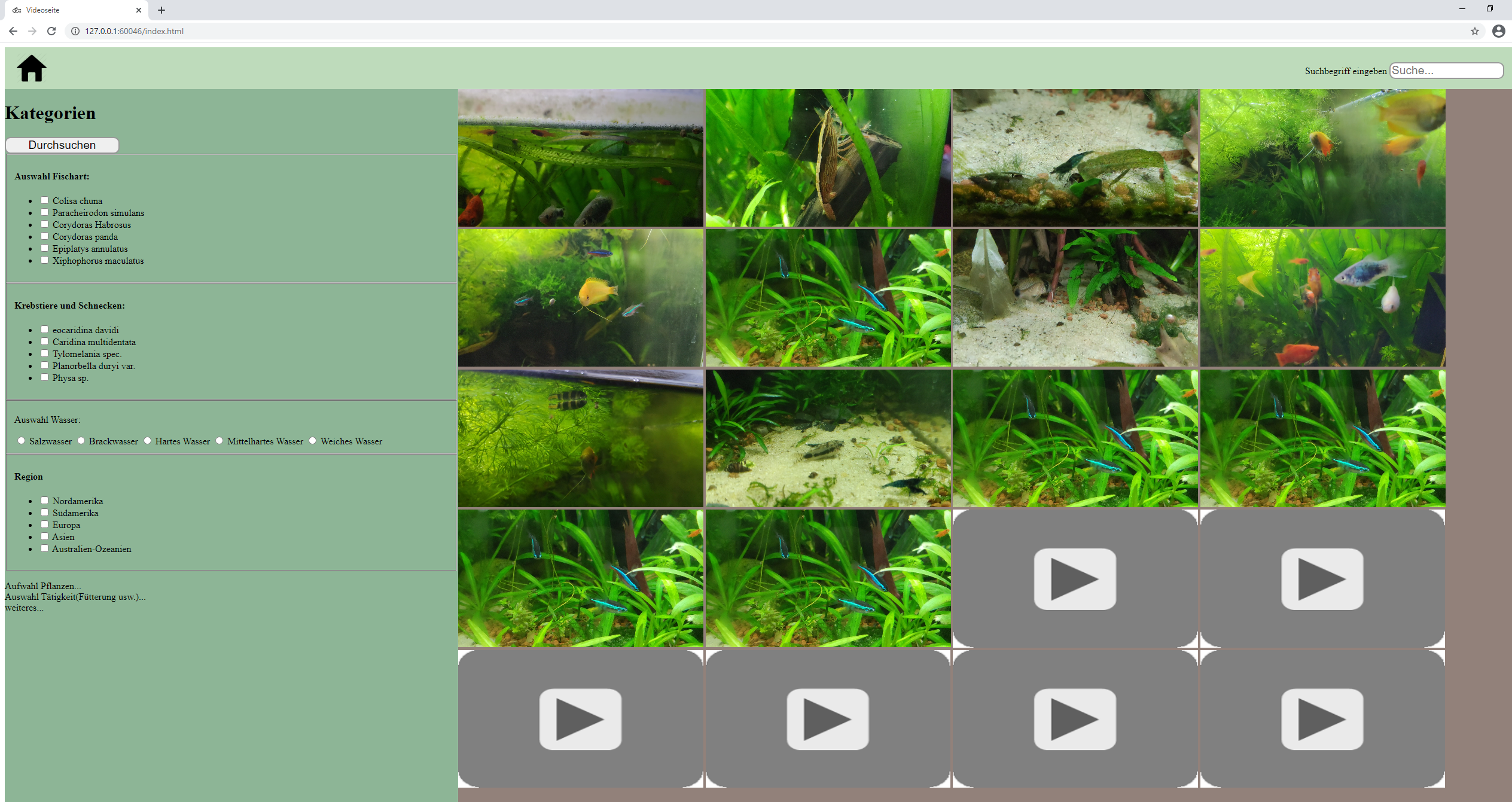

Nun habe ich mir gestern Abend die beiden Seiten: Start/Übersichtsseite (links) und die Videoseite (rechts) mit html und css als ersten groben Prototyp zusammen gebastelt. So soll es später etwa aussehen. (Nicht wundern: Um es während der Entstehungsphase einfach und anonym zeigen zu können habe ich es thematisch auf Videos zu meinen Aquarien eingeschränkt.)
Die Funktionalität soll später mit Javascript folgen.
Am Wochenende möchte ich daran weiterarbeiten, vorab habe ich aber noch zwei Fragen:
1. Tags / Kategorien:
Ich möchte die einzelnen Videos im Browser mit eigenen Tags versehen und danach sortieren können.
Wie macht man so etwas am besten?
Mein erster Gedanke war eine .csv Datei die sich die Tags zum Video-Filename abspeichert. (Also für jedes Video eine Zeile, die Spalten wären dann für die Tags) Bevor ich mich daran austobe wollte ich nachfragen es dafür keine bessere Lösung gibt. (Datenbank?)
2. Die Videoseite:
Ich möchte ja später beim Klick auf ein Video von der Hauptseite die entsprechende Videoseite mit dem passenden Video aufrufen. Dazu muss die Videoseite ja „wissen“ welches Video ich angeklickt habe um das richtige Video selbst, sowie die passenden Tags und passende „ähnliche Videos“ Vorschläge machen zu können.
Aktuell habe ich das noch fest eigetragen aber spätestens bei ein paar hundert Videos müsste ich ja auch ein paar hundert Videoseiten bauen, was natürlich Unsinn ist.
Die Videoseite sollte also nur einen Rahmen vorgeben, der beim klick auf ein Video mit den zugehörigen Daten gefüllt wird.
Hier fehlt mir gerade der passende Suchbegriff/Stichworte für mein Vorhaben:
Wie nennt man das was ich machen will, wonach google ich hier am besten?
