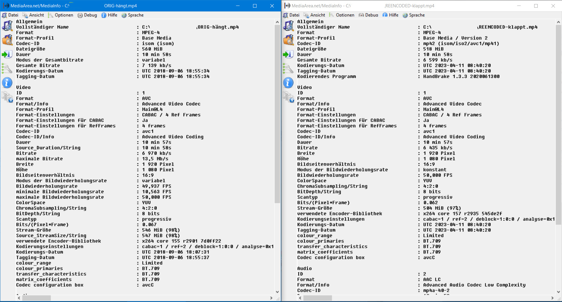

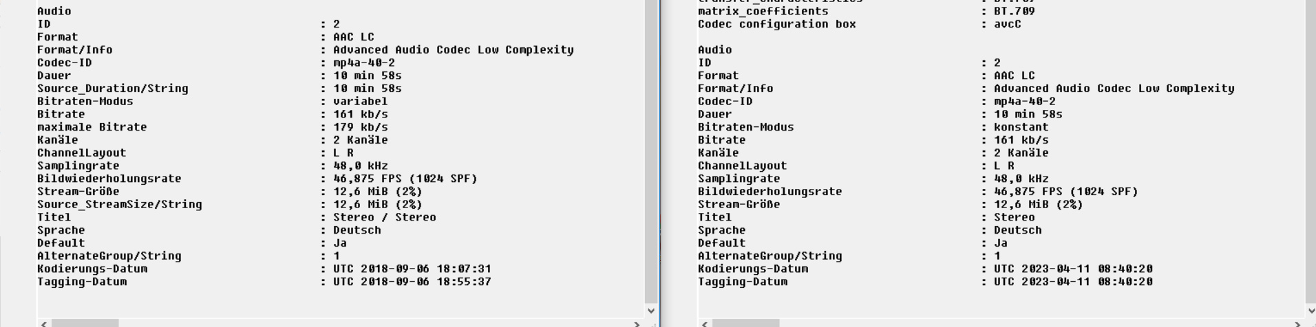

So, bitte. Links die Daten zur originalen, hängenden Datei, rechts die Daten zur reencodeten. Offenbar habe ich die originale damals nicht mit Handbrake codiert. Jedenfalls aber mit gleichen "Basis"einstellungen.

konstante bitrate, deutlich neuere version vom encoder. und auch mit x264-2935 haengst du gut 5 Jahre hinterher
naja, der der hängt hat ne variable bitrate, der andere ist fest auf 50 fps eingestellt, variabler bitrate kann hänger veranstalten, ist ein Codec problem, und jeder player spricht die andere Codecs an, MPC zB nimmt die vom OS, VLC nimmt seinen eigenen.

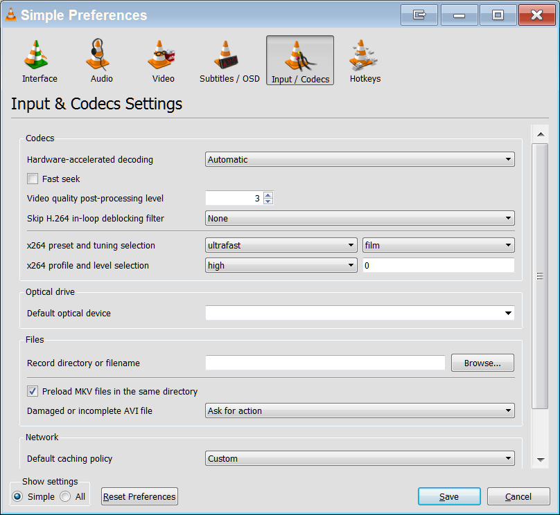

kannst ja auch mal Ctrl+P im VLC drücken und dort auf den Reiter
und poste mal deine (also von beiden Rechnern!), ich denke, es könnte hier irgendeine Einstellung sein, die dein Problem löst.
Danke erstmal. Heute mache ich das nicht mehr, morgen bin ich auf Reisen. Werde das also am Freitag durchgehen. Die originalen Videos liegen noch auf einer Backupplatte.
@pvcf: So, habe mir den VLC nochmal zur Brust genommen. Deine Einstellungen habe ich so fast auch bei mir, und zwar an beiden Rechnern. Bloß das "hardware accelerated encoding" steht bei mir auf dem aktuellen PC auf "Direct3D11" und auf dem alten PC auf "automatisch". Aber das ist irrelevant, das hatte ich auf dem Neuen schon vor Tagen mal auf automatisch umgestellt. Das hat nichts verändert. Was aber auf dem alten Rechner anders war: Dort habe ich den VLC (natürlich) schon länger nicht geupdatet, heißt, da war noch die Version 3.0.12. Also habe ich dort mal das Update auf 3.0.18 installiert, und siehe da, jetzt hängen besagte Videos auch dort ... Als Gegenprobe habe ich dann auf dem aktuellen PC 3.0.17 installiert. Und da klappen die Videos auch auf dem aktuellen PC.
