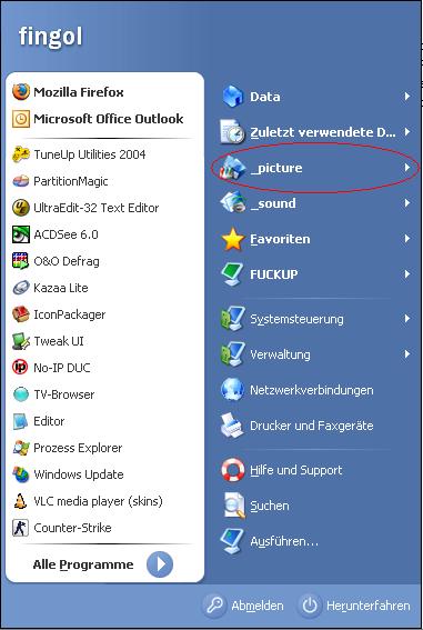

Ich habe jetzt mal einen Screenshot angehängt, von meinem jetztigen Startmenü. So wie der umkreiste Ordner sollte der Eigene Videos-Ordner drin sein.
Es sollten also dann folgenden Einträge drin sein:
Data
Zuletzt verwendete Dokumente
_picture
_sound
_movies
Favoriten
FUCKUP
Die Namen spielen keine Rolle, die kann man ja anpassen.

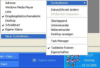

Erstelle dir deine Eigene Symbolleiste für die Taskleiste:
Rechsklick auf die Taskleiste/Neue Symbolleiste/Video- Ordner oder Ordner mit Verknüpfungen auswählen.

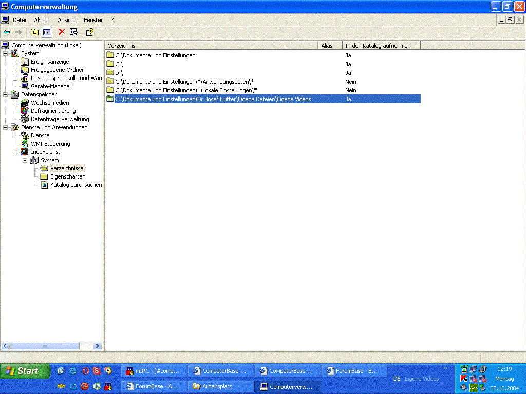

Ich habe mal Eigene Videos in den Verzeichnisdienst genommen.
Bis jetzt ist mir allerdings nur aufgefallen das ich dann diesen Ordner bei der Suche verwenden kann.
Kannst ja mal probieren, diesen Ordner bei dir in den Windows-Verzeichnissdienst aufzunehmen, aber wie du dann ermöglichen kannst diesen Ordner unter den Startmenü-Einstellungen hinzuzufügen weiß ich nicht.
