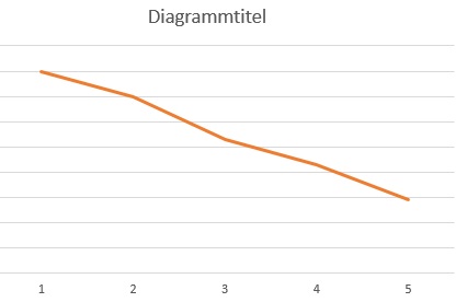

Hi, über ein Liniendiagramm bekomme ich es auch nicht hin. wie schaffe ich, dass beim Liniendiagramm auf der X-Achse die Werte 5 10 25 50 und 150 in gleichem Abstand skaliert werden ? Und dann sollte auf der X-Achse auch 5 10 25 50 und 150 stehen und nicht 1 2 3 4 5.

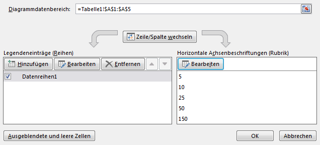

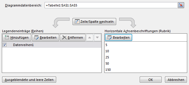

A1 bis B5 markieren
Einfügen -> 2D Linie
Rechtsklick aufs Diagramm -> Daten auswählen
B1 bis B5 auswählen
Horizontale Achsenbeschriftung Bearbeiten
A1 bis A5 auswählen
OK, OK -> Fertig
X-Achse hat jetzt 5 10 25 50 150 in gleichen Abständen
y-Achse hat jetzt 0 2 4 6 8 10 .... abhängig von den Werten in der B Spalte
G

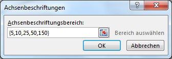

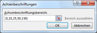

Wähle über Rechtsklick | Daten auswählen für die horizontale Achsenbeschriftung (Rubrik) den Zellbereich aus, in dem deine gewünschten Werte (5, 10, 25, ...) stehen oder schreib sie dort über Bearbeiten selbst rein: {5,10,25,50,159}
