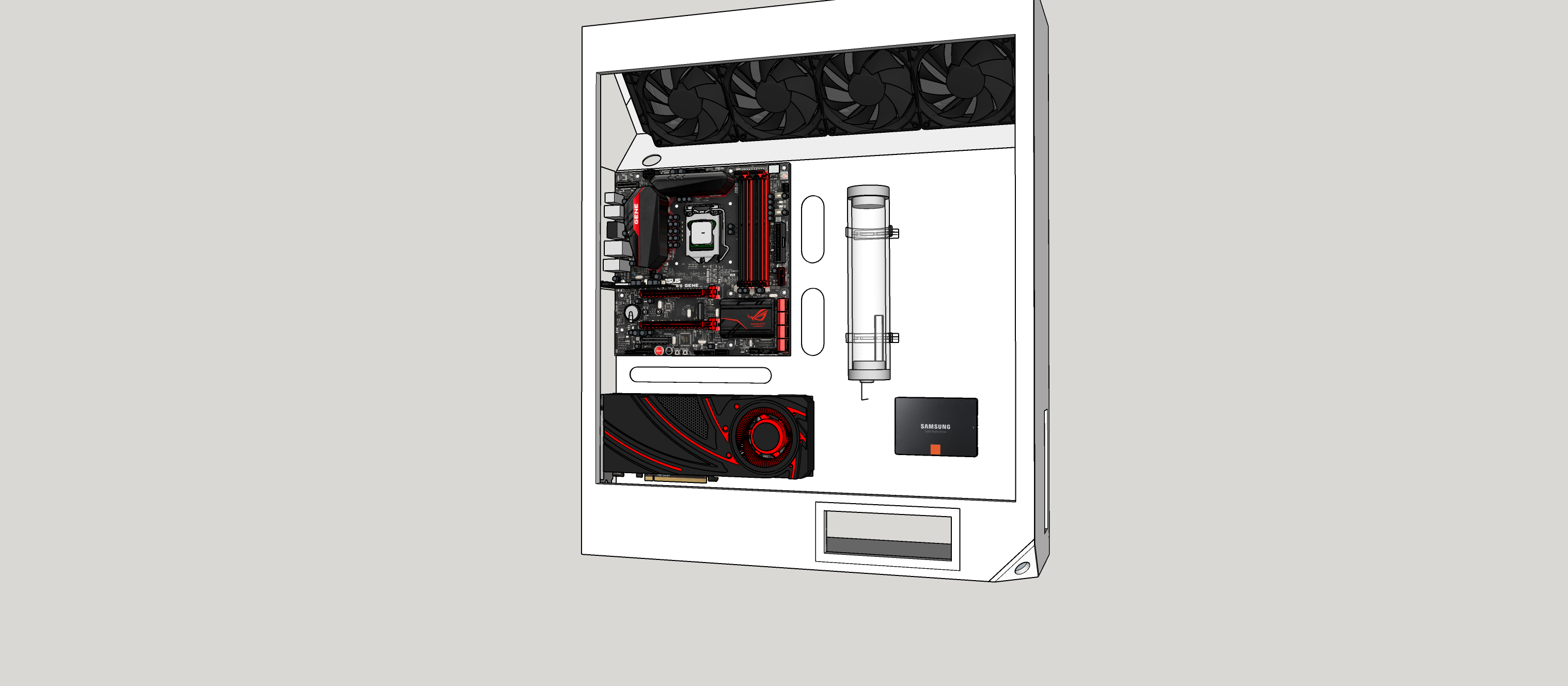

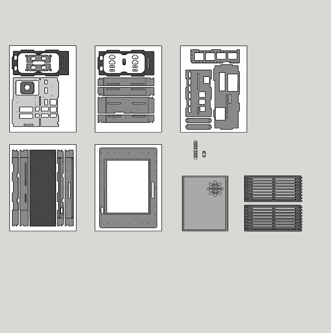

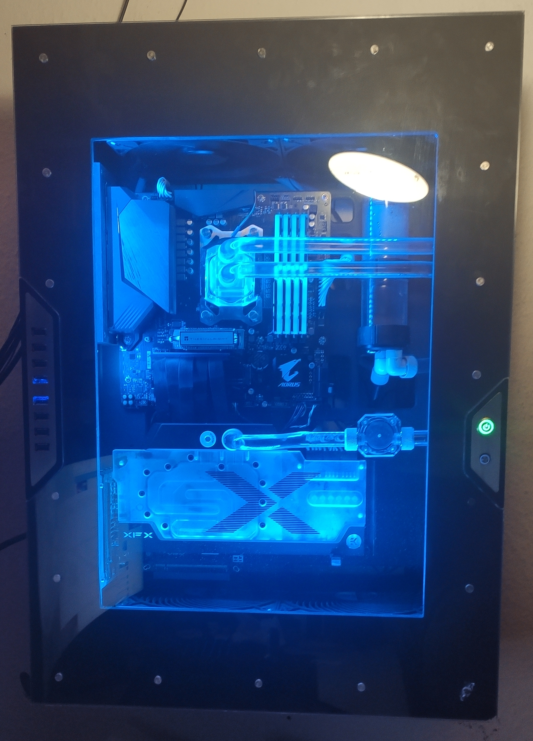

Îch bau mir seit Jahren (~10) meine Gehäuse selbst, alle Jahre wieder.
Aus MDF, Alu, Plexiglas und Stahl, Biegevorrichtung für Blech, CNC Fräse, 3D Drucker (diy )sind aber vorhanden.
Ohne die ganze Ausstattung wird das schwer und extrem teuer.
Aktuelles Gehäuse
Reaktionen: Felix#, killbox13, Chesterfield und eine weitere Person
Ja, das versteht sich von selbst. Mein Babe macht gerne kreatives basteln und ist Handwerklich sehr begabt. Sie möchte jedoch einen Tower aus Holz und ich aus Metall. Aber genau deine Hinweise sind es ja was ich so mitnehmen möchte. Danke für das Foto. Natürlich gibt es noch mal einen sortierten Strang sobald das "Lastenheft" fertig ist und es ans Vorbereitungen fertigen geht.
Wie viele Gehäuse hast du schon gefertigt? Hast du weitere Bilder die du teilen magst?
Ist es auch das geworden was du ursprünglich gesucht hast?

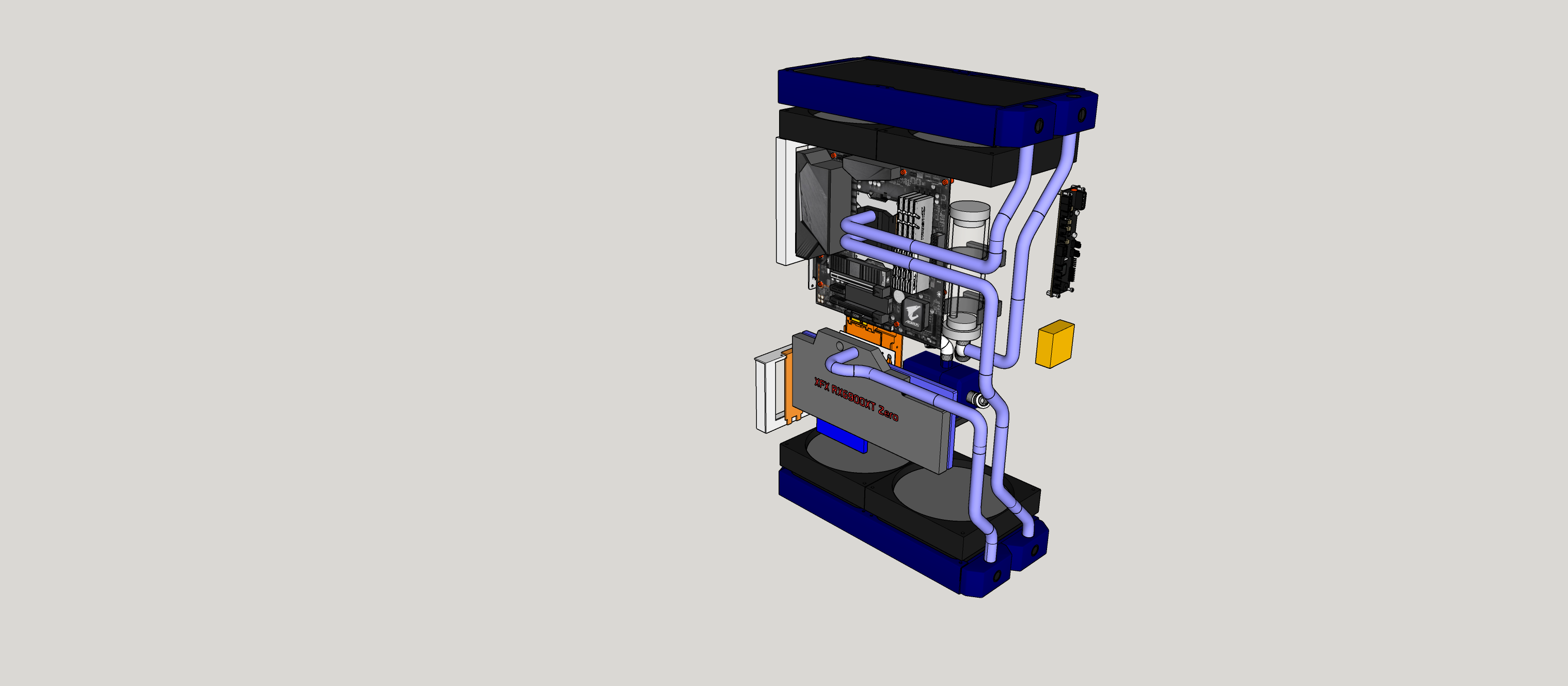

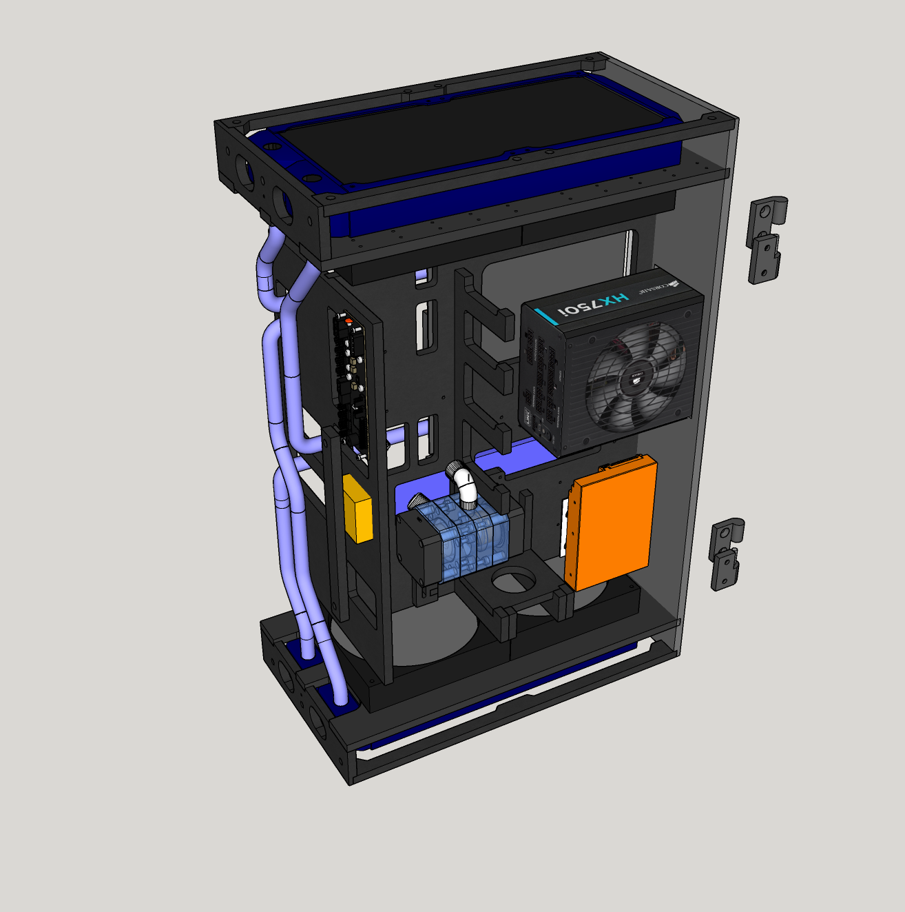

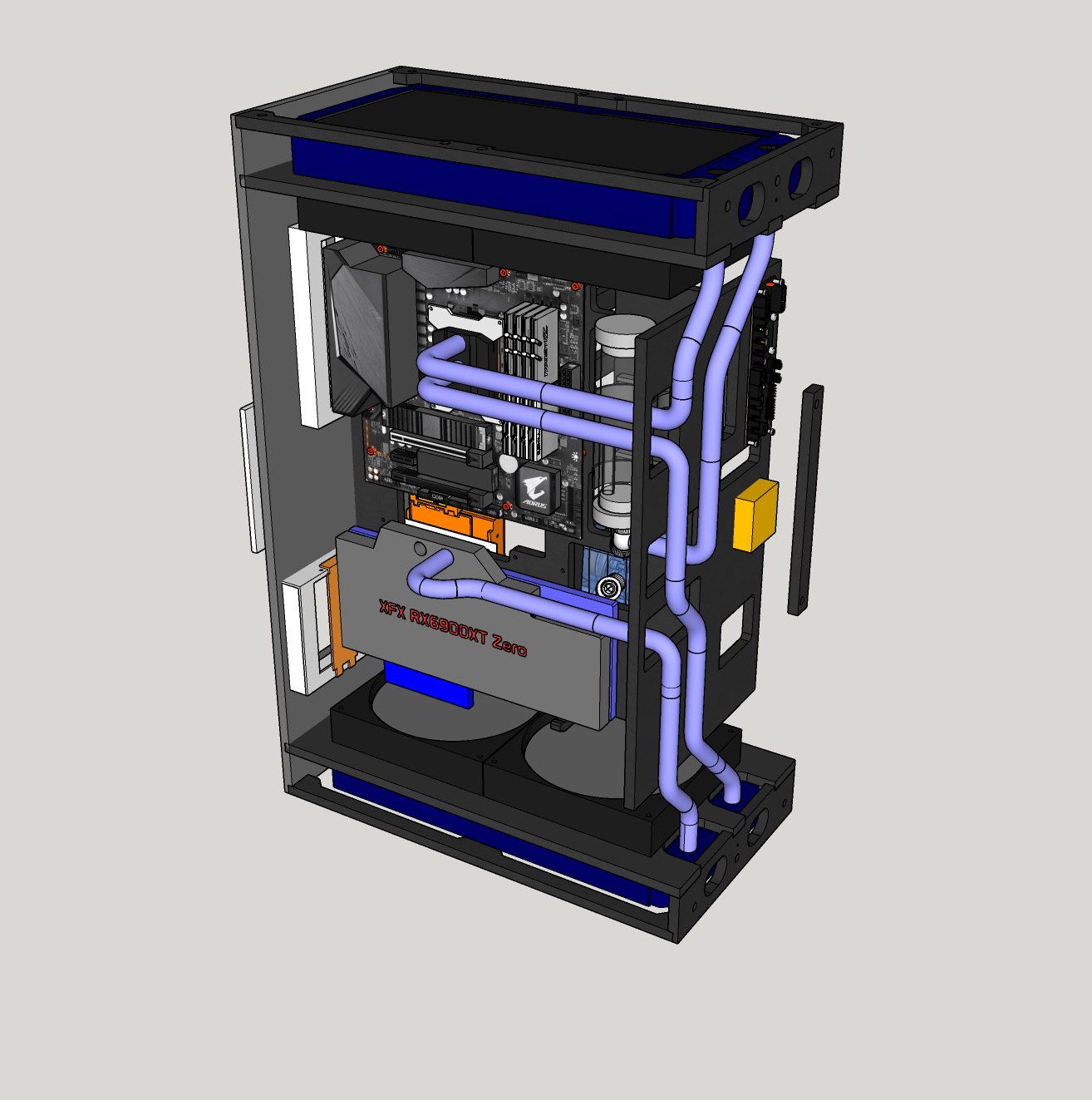

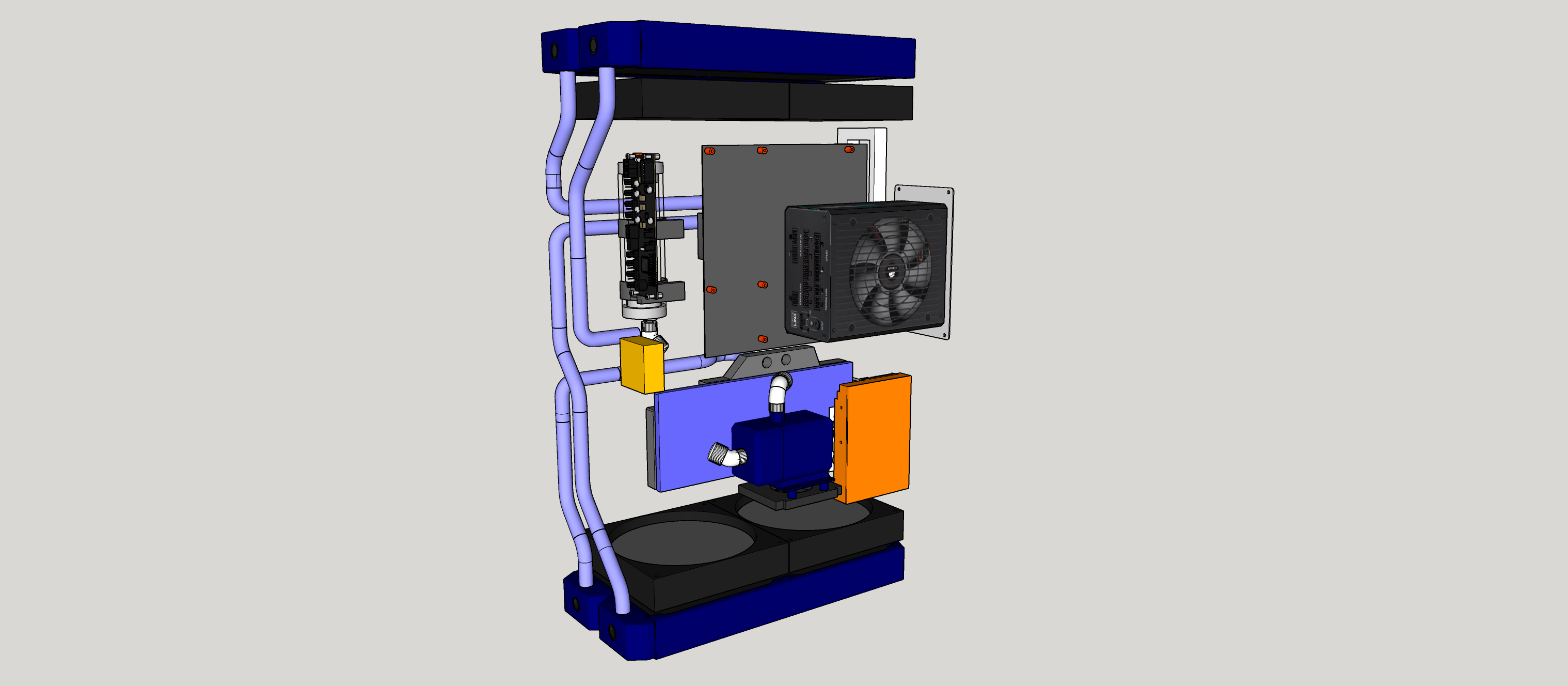

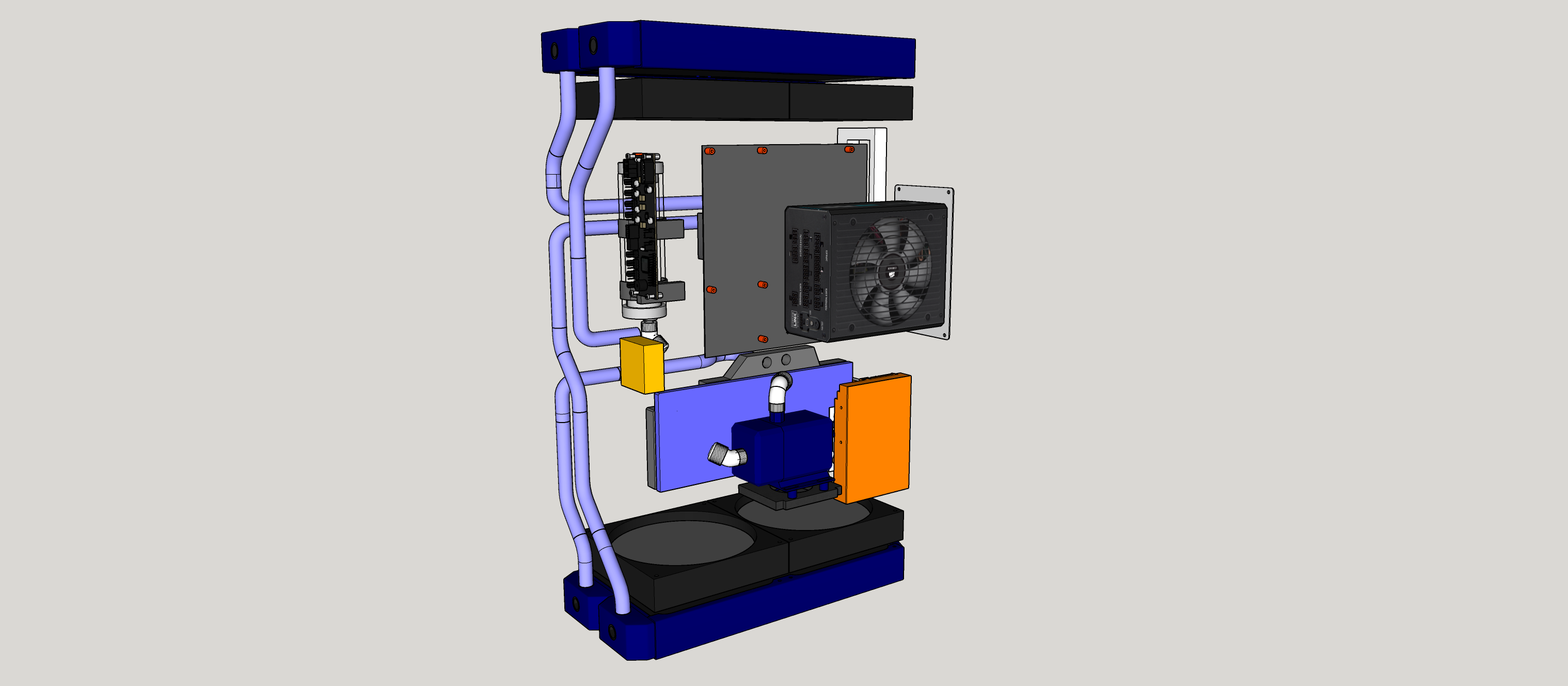

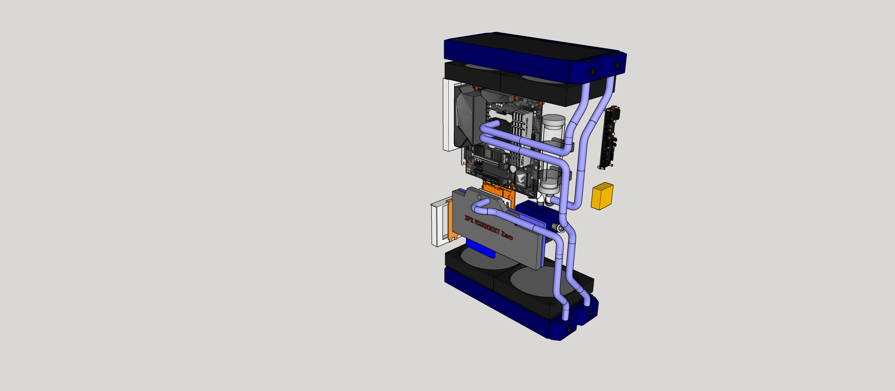

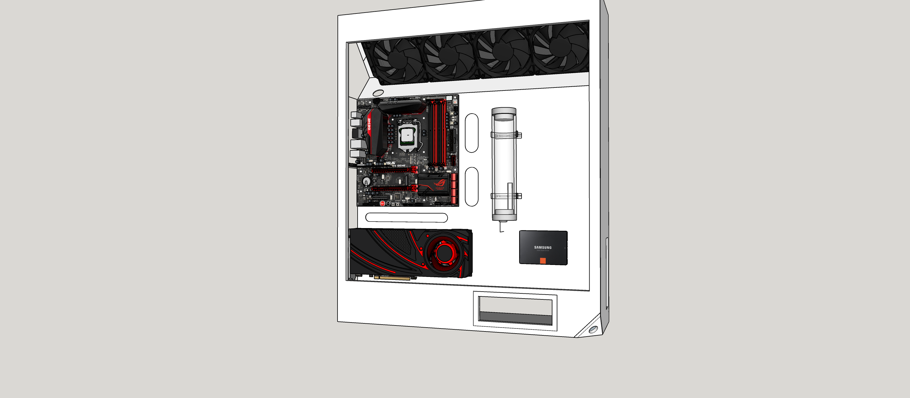

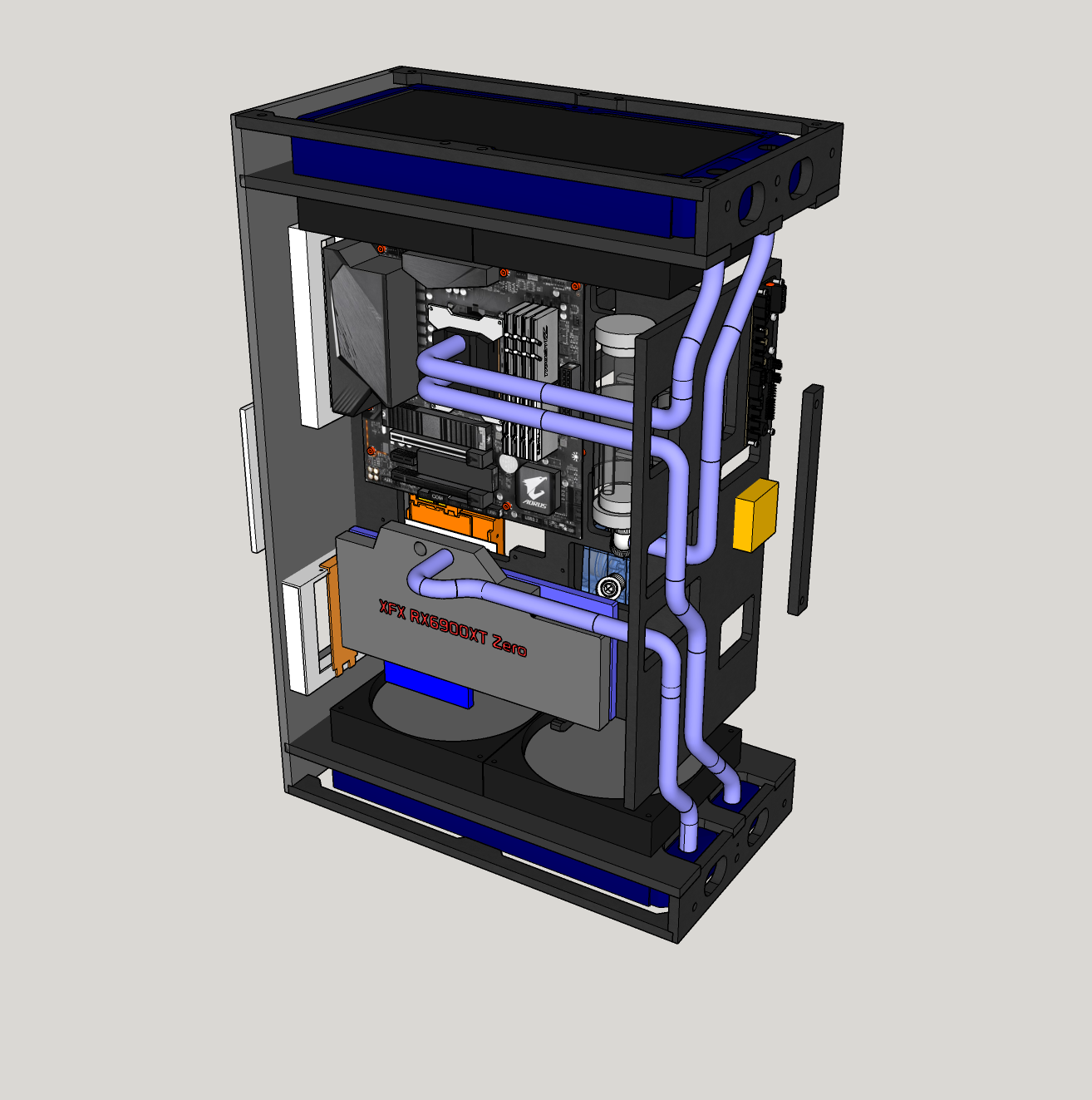

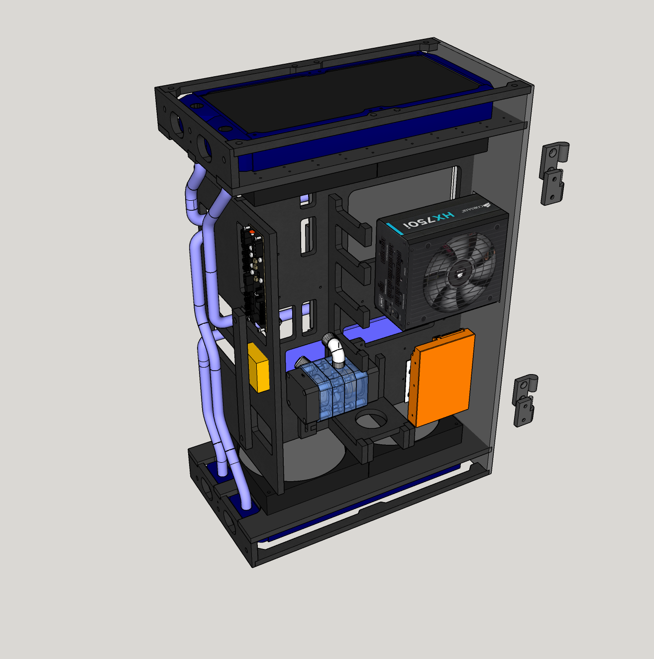

5 oder 6 sinds wohl geworden, hab aber keine Bilder mehr, nur noch ein paar CAD Dateien, da hab ich mal welche angehängt.
Ich habe immer Wandgehäuse gemacht, die gabs früher schlicht nicht, Lian Li hat später mal welche angeboten, sehr interessant aber zu teuer.

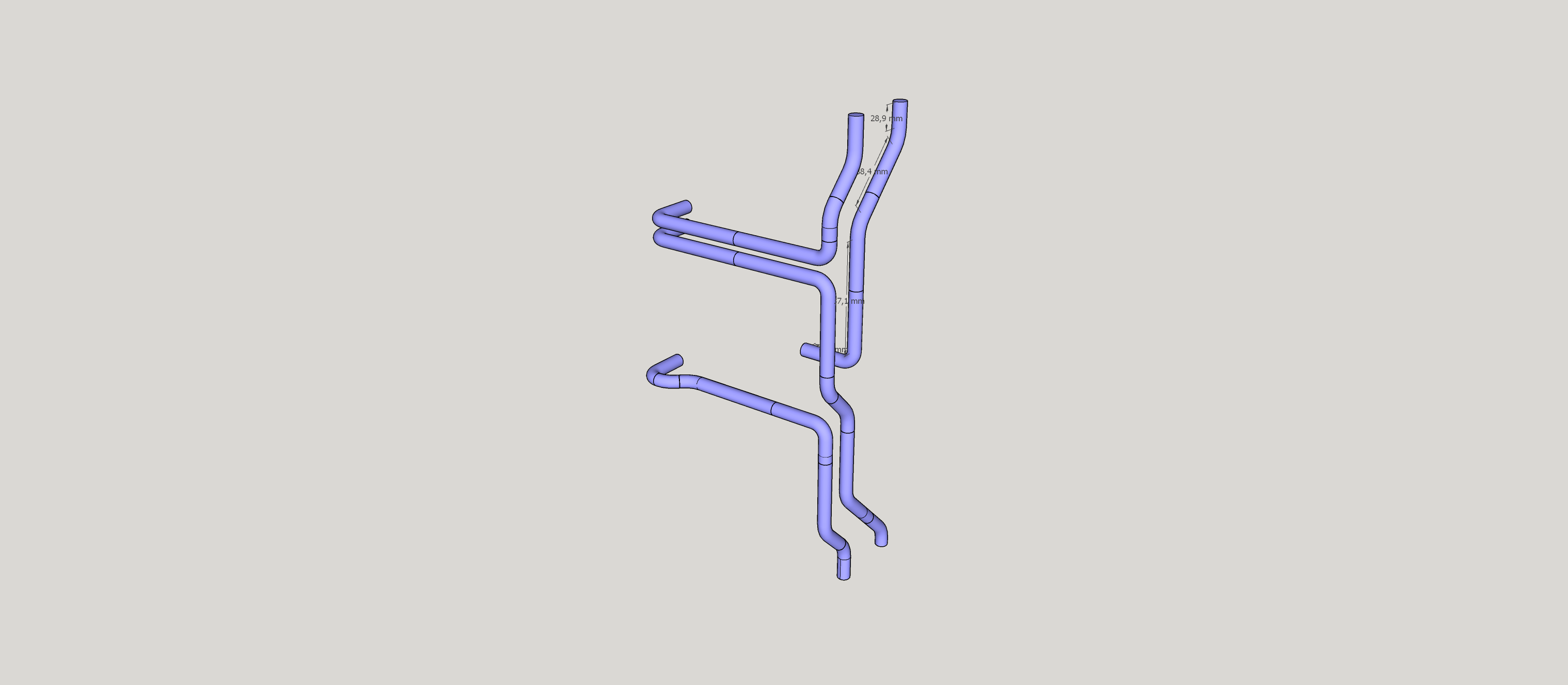

Immer mit Kamin, unten rein oben raus und immer für WaKü.
Geworden sind sie immer was, aber wie das halt so ist, während des Zusammenbaus fallen dir 5 Sachen ein die man besser hätte machen können... Beim nächsten dann.

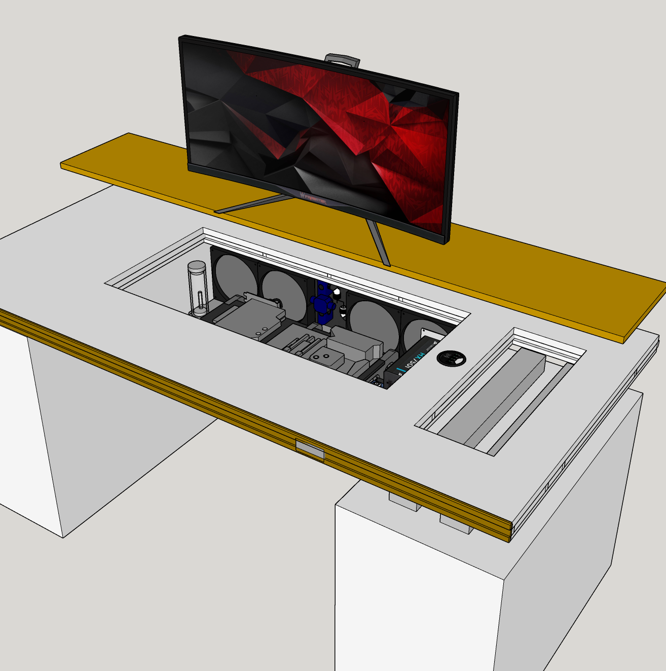

Jetzt bin ich grad an einem Tischgehäuse mit Glasplatte und wahrscheinlich Leder oder Stein oder Marmor oder, noch kein Plan.
Billig waren die Teile nie, selbst MDF kostet dann kurz mal 100€, plus Plexiglas, meine Seitenteile sind alle mit Magneten befestigt, da sind dann schnell mal >100 Magnete 6mm verbaut.

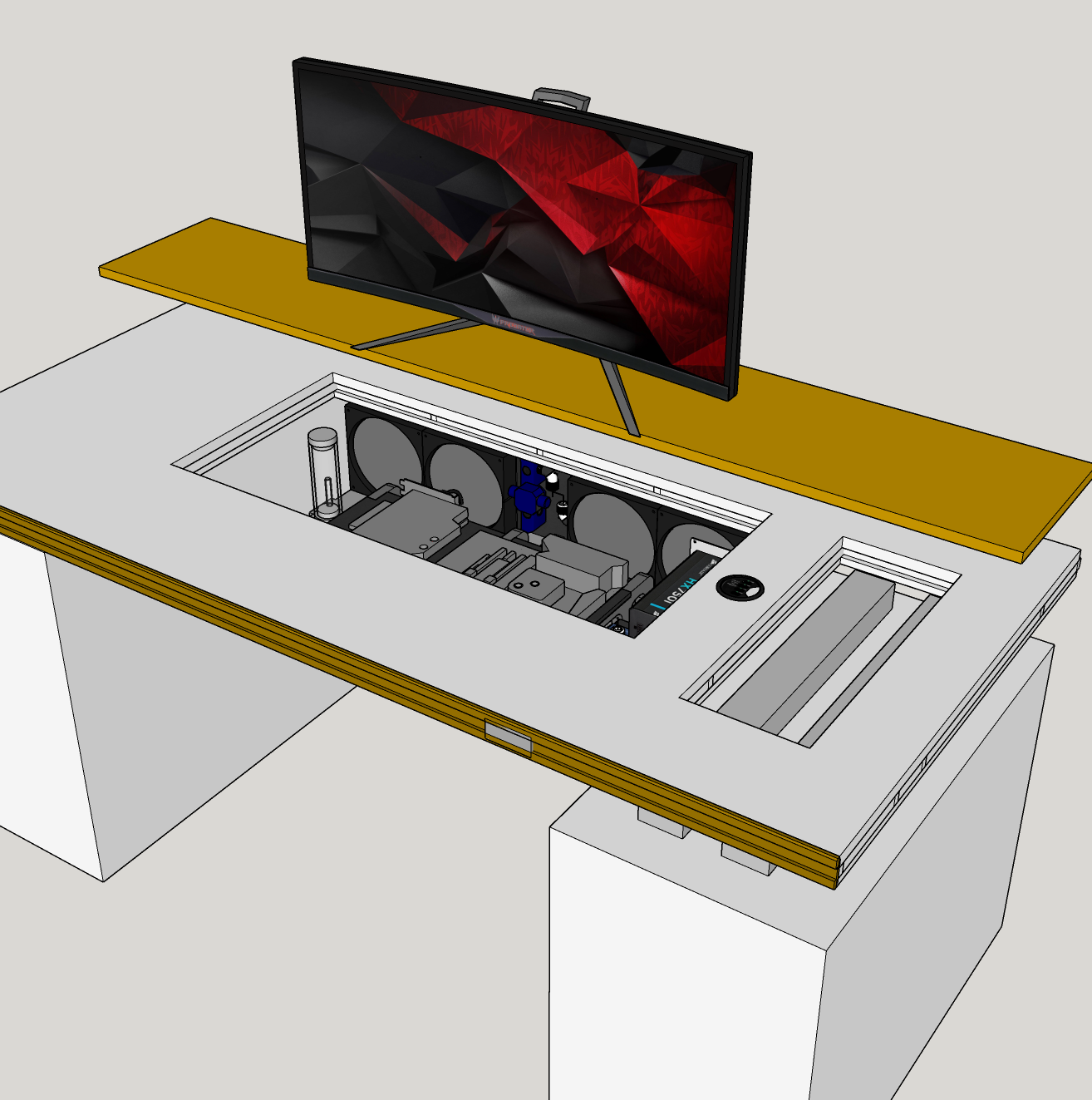

Ich hab mir das auch mal überlegt ob ich da nicht selber mal was überlege ... Hab zumindest ein Abgeschlossenen B. Eng. und Freunde mit einem M. Sc Maschinenbau, dh. das theoretische Know How wäre bei mir vermutlich vorhanden: Aber eine CAD Datei und ein Fertiges Metallgehäuse sind leider 2 Paar Schuhe. was ich damals gefunden habe war diesen Anbieter der zum einen ein CAD Design tool sowie das Angebot die Cases dann nach den Design spezifikationen zu bauen. Sitzt aber sicher nicht in Deutschland und kostet vermutlich viel Geld. Wenns dir also um ein Einzigartiges Gehäuse geht, go for it. Wenns ums selber bauen geht, eher nicht dein Thema.
@sBronco Hast du die PC Bauteile irgendwo zum Download gefunden, oder hast du die alle Selbst designed? Falls du die CAD Bauteile noch hast: Welches Programm hast du verwendet und würdest du mir die Zur verfügungstellen für Private Zwecke?
Ich über lege nämlich noch immer ob ich nicht irgendwann mal einen PC in meinen Schreibtisch einbaue und einen MoRa gleich dazupacke :) Sozusagen ein Riesengehäuse mit Schreibtisch dabei :D. Dabei würde ich aber wahrscheinlich einen Benchtable als Grundlage nehmen und nicht bei 0 Anfangen :D
Reaktionen: Sam Miles
Ich benutze Sketchup, zum Teil 3D Warehouse nachmessen! , FormfaktorGuide sehr nützlich, zum Teil selbst erstellt.
Klar, kann die hochladen.
Reaktionen: Sam Miles und Pyrukar
