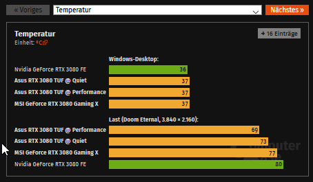

Okay, ich hab mir die Benchs von cb jetzt nochmal angesehen:
=> da bin ich mit bis jetzt 68/69 unter Vollast ja echt super dabei; war mir gar nicht mehr so bewußt, daß andere Modelle gern auch locker >70° liegen.
