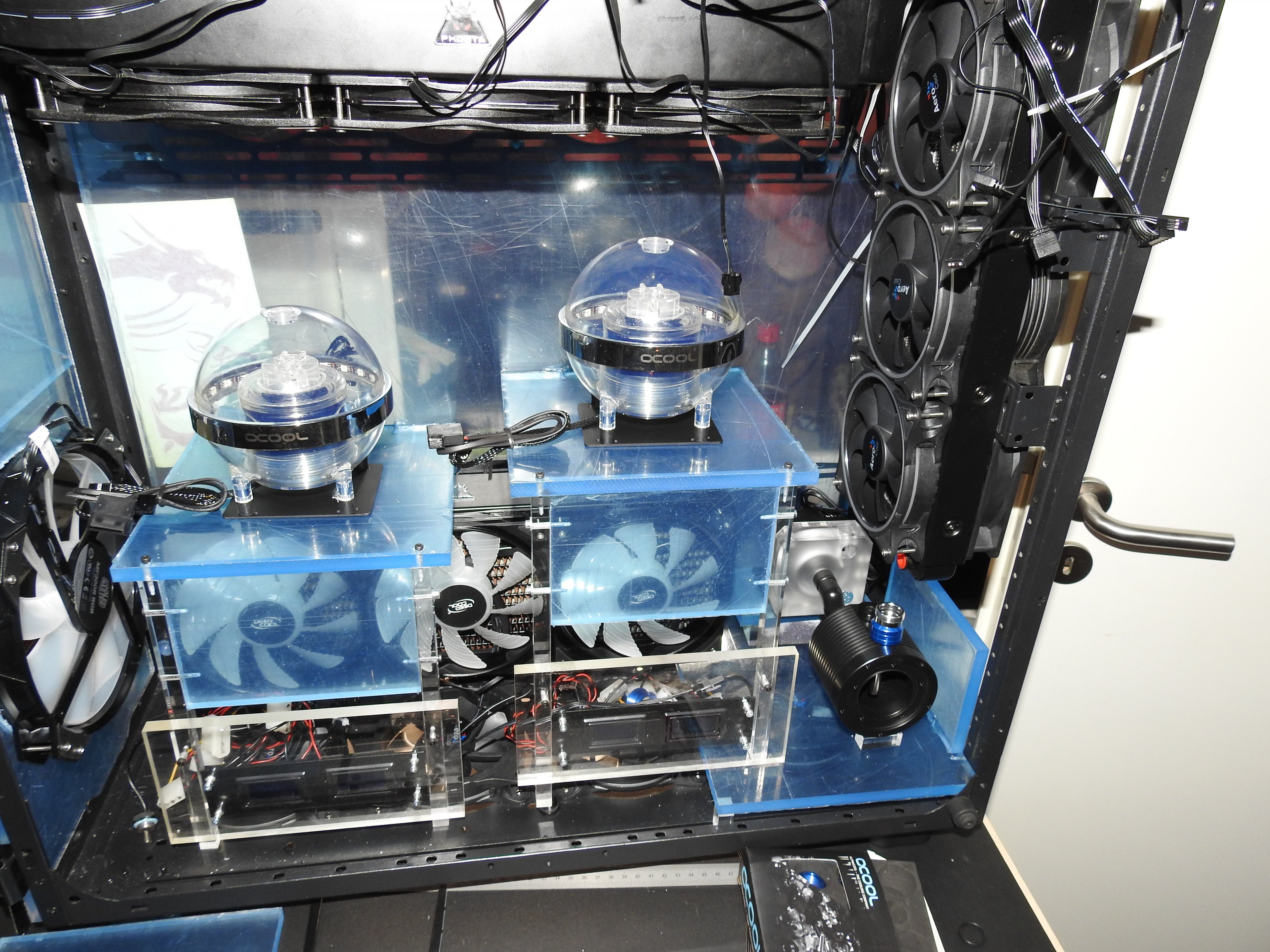

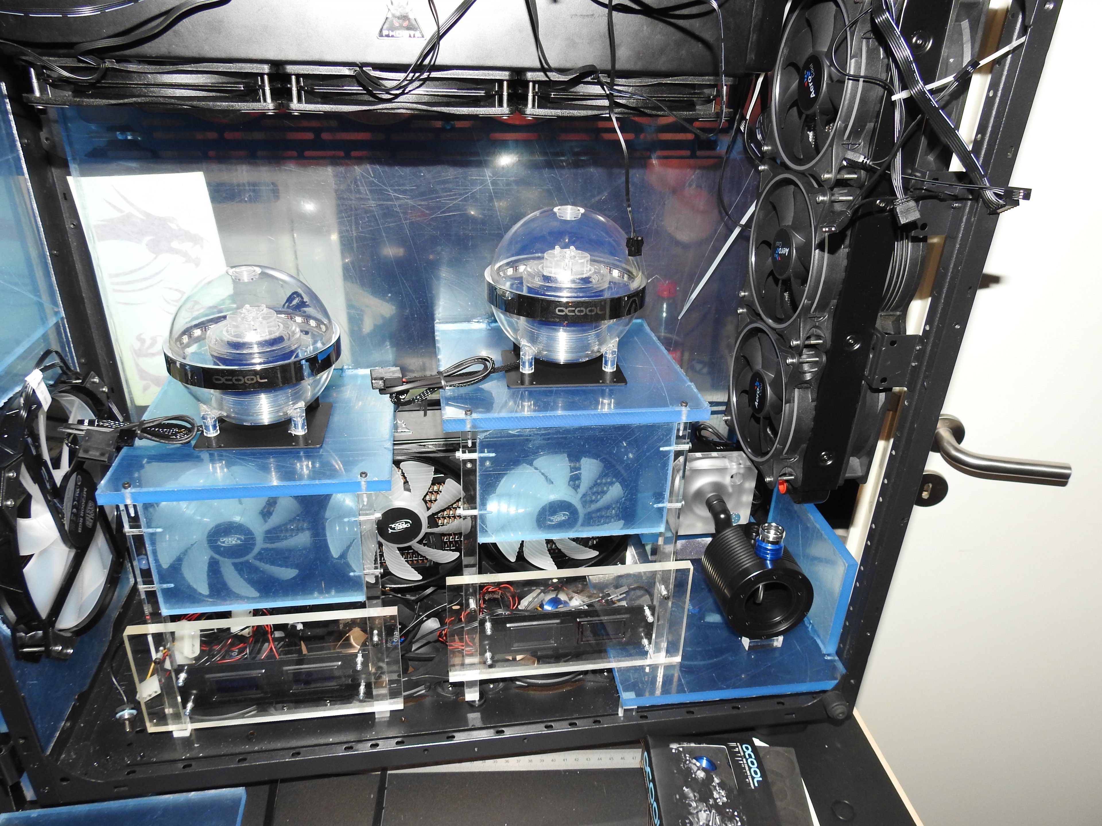

Ich bin gerade dabei das gleiche zu bauen.
2 Rechner in einem Verbund und ein Gehäuse nur für die Kühlung ,da kommt man ganz schön ins Grübeln.

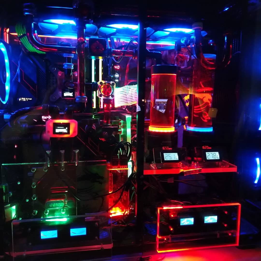

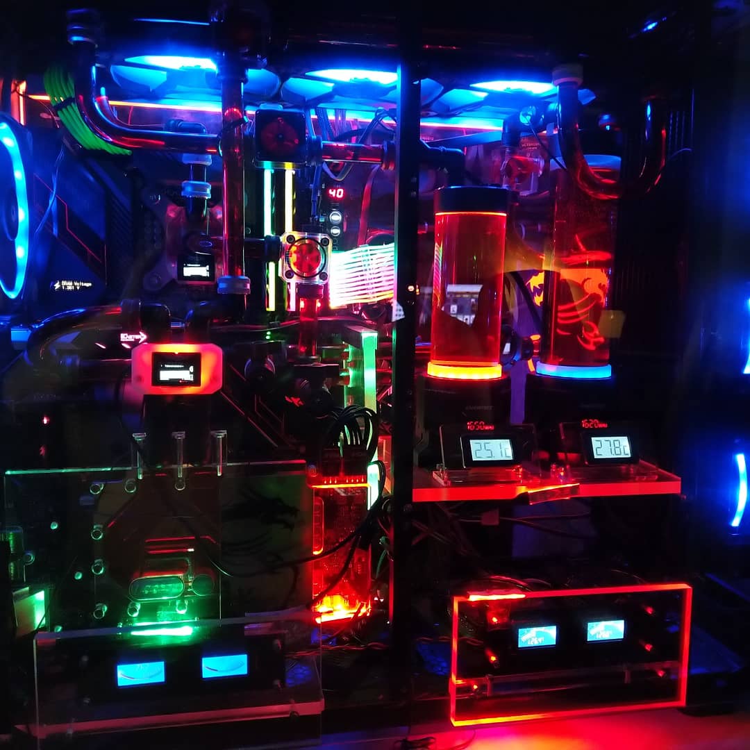

Das ist noch der Rohbau.
Die Leitungen sind schon drin.Müsste ich schnell fotografieren
