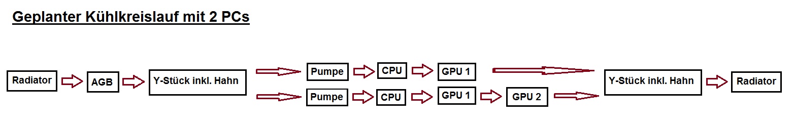

Ich plane im Moment eine, meines Erachtens nach, relativ komplexe Wasserkühlung. Diese soll zwei PCs gleichzeitig kühlen können. Es sollen nicht immer beide PCs an sein müssen, damit der Kreislauf funktioniert. Gekült werden je die CPU und die Graka(s).
Das ganze soll ungefähr so aussehen:
Pumpe --> CPU --> GPU 1 (--> GPU 2) --> Radiator --> AGB --> Pumpe
Der Radiator, AGB und Pumpe sollen extern, hinter dem Schreibtisch, in einer Art Regal, stehen. Dort befinden sich auch die komplette Verkabellung der PCs. Alles schön ordentlich. Platz ist mehr als genug vorhanden! :cool_alt:

Ich würde keine Y-Stücke benutzen, da man nie in beiden parallelen Wegen den selben Durchfluss hinbekommt. Vorallem, da der eine PC einen Kühler mehr haben soll und somit einen höheren Gegendruck aufbaut.
Mach es lieber so, dass du beide hintereinander verbindest und evtl einen Radi zwischen beiden PCs montierst.
Die Y-Stücke sind blöd. So verlierst Du nur Durchschlussvolumen. Machs lieber wie in der Skizze mit zwei Radiatoren.

Es würde wahrscheinlich auch so funktionieren, nur müssten die Pumpen GENAU gleich stark das Wasser ansaugen und wieder auspumpen (Geringster Wiederstand, ne? :D).

1. Du brauchst ne Pumpe mit genugend Druck, die Fördermenge juckt nicht wirklich. Alles ab 45-60l/h passt. Deine Aufteilung ist nicht sinnig. AGB vor Pumpe, der Rest ist egal.
2. Wenn es leise werden soll einen ordenlich großen AGB. Denke da an so 30-50l Kanister oder Fass. Sowie eine möglichst große Austauschfläche(Radiator). Dem vom Golf bekommt man neu für 50€ als Nachbau.
Man sollte nur an die verschiedenen Potenziale von Al und
Cu denken und den sich daraus ergebenden möglichen Problemen und den vorhandenen Lösungen. Achso, löten solltest du auch können;).
3. Wo an welcher Stelle sich der Radi befindet ist völligst egal. Wassertemp ist im Kreislauf ziemlich gleich nach dem Einpendeln. Wenn du nicht verstehst warum, frage die FAQ(lesen) oder den Physikprofessor(nicht den Berufschullehrer).
4. Wenn man 2 Kreisläufe plant, brauch man alles doppelt!
Das Fluid nimmt den Weg des geringsten Widerstandes! Das heißt wenn es wo einfacher durchkommt wird es diesen Weg nehmen und die restliche Komponenten im anderen Kreislauf werden nicht genügend gekühlt(Sprich die gehen hops)!
Also alles schön in einen Kreislauf packen und gut ist;).

Achja und wie schon erwähnt -> Reihen- und nicht Parallelschaltung nutzen.
Grüße
Kevin
Jo, auf jeden Fall in Reihe. Als Radi würde ich zwischen PC1 und 2 eine Radiator und hinter PC2 noch einen. Würde dann Tripple oder Quad nehmen, hinter jedem einer sollte reichen. Außerdem eine leistungsstarke Pumpe (Laing).
