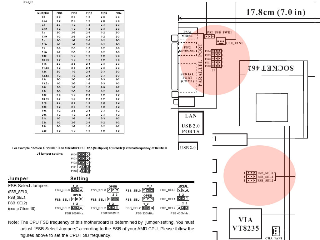

@Wolfrodo
Kucks du hier.
FSB auf 166Mhz einstellen und den Multiplikator auf ~13-14.

Danke für nen ersten Tip ...aber wie mache ich das .... fsb 166 im Bios einstellen oder muss ich was jumpern? Multi muss ich jumpern...das hab ich kappiert :-)

Tja, hast halt nicht so die OC-freundlichen Komponenten. Aber den Multi mal um eins nach oben schrauben kannst du schon mal testen. Sollte er dann gar nicht mehr angehn oder nicht mehr stabil laufen, setzt du den Jumper einfach wieder zurück.

Ob du den FSB per BIOS oder Jumper änderst, hängt immer vom Motherboard ab. Also nimm dir die Bedienungsanleitung (oder lad sie dir vom Hersteller runter) und lies dir alles mal in Ruhe durch.
