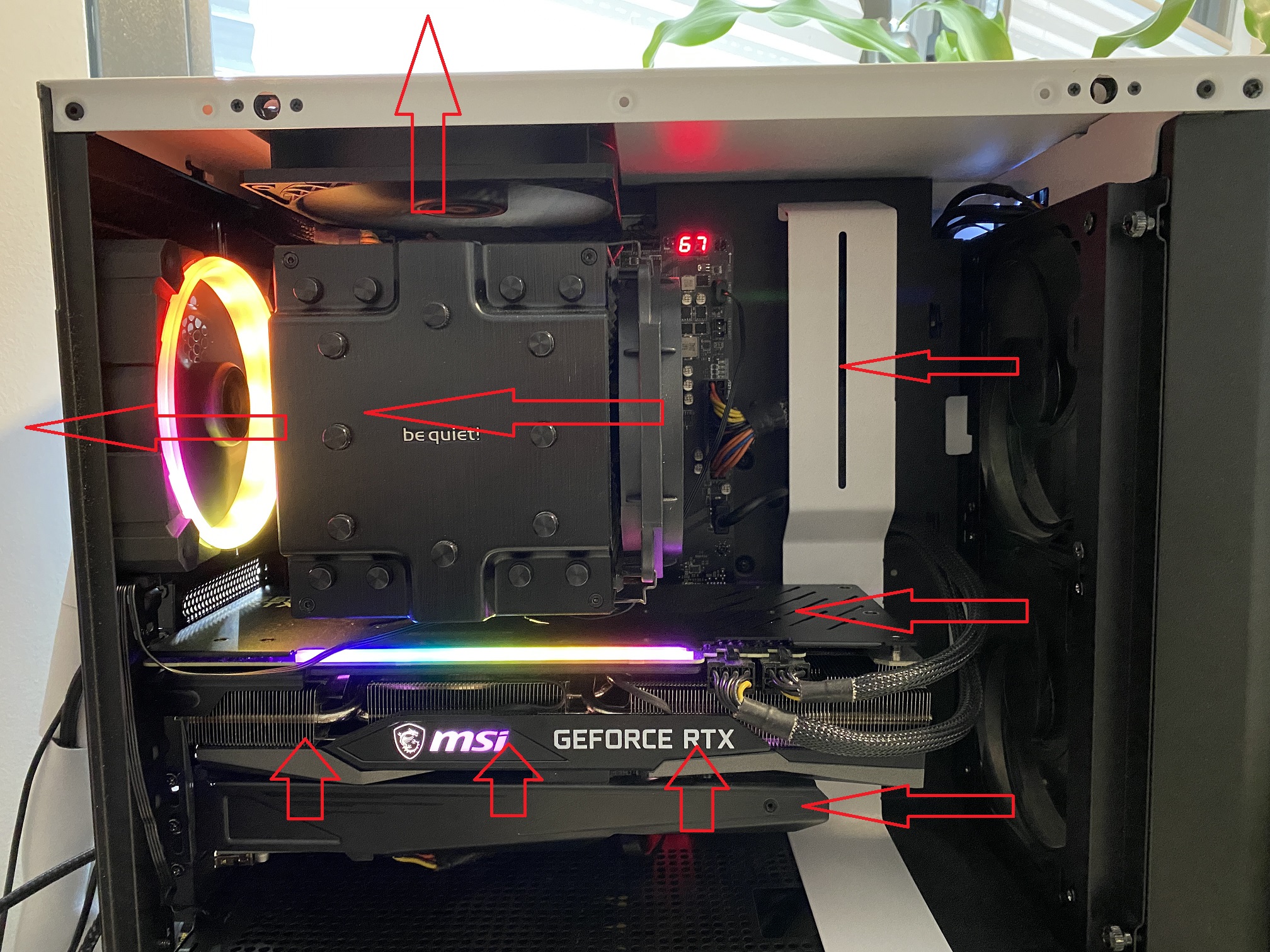

So sieht mein System und der Airflow in etwa aus...
Die CPU bleibt geschmeidig kalt, die GPU kann gut und gerne zwischen 80 und 85 C heiss werden.
Untervolting habe ich auch schon probiert, hat leider nichts gebracht. Ich glaube, dass der RAM auf der GPU zu heiss wird. Die Lüfter fangen ziemlich stark an zu drehen bei Volllast und hinten kommt sehr warme Luft aus dem Gehäuse unter Last.
Die Gehäuselüfter sind alles Arctic P12 Lüfter die bei ca 900-1000 U/Min laufen. Und ja, es ist das Flow Gehäuse mit der löchrigen Gehäusefront.
Ich bekomme bei geschlossenem Gehäuse nach ca. einer Stunde Warzone diverse Grafikfehler. Lasse ich die Gehäuseseite offen, passiert das nicht, weshalb ich sicher bin, dass es ein Hitzeproblem ist. Ich denke aber nicht, dass ich noch sehr viel mehr am Luftstrom im Gehäuse verbessern kann, weshalb ich dachte, dass eine Wasserkühlung evtl die Lösung wäre. Hab auch schon mehrere Builds mit diesem Gehäuse im Internet gesehen.

Das Lüfter-Setup passt. Ich könnte mir aber vorstellen, dass sich dennoch zwischen CPU-Kühler, der Backplate der Grafikkarte und der Glaswand ein "Hotspot" bildet, weil dort möglicherweise kein stärkerer Luftstrom vorhanden ist.
Reaktionen: Sunset1982
Ja, das hab ich mir auch schon überlegt. Leider hab ich hierfür bisher keine Lösung gefunden.

Dazu fällt mir auch keine (valide) Lösung ein. Was die Gehäuselüfter betrifft, würde ich bei Arctic eher zu den F12er greifen, die ihre max. Förderleistung bei 1.350 U/min erreichen, die P12 erst bei 1.800 U/min. Wenn man die P12 dann noch auf 50% drosselt, fällt auch die Förderleistung entsprechend ab.
Oder generell mal nach Lüftern schauen, die eine vergleichsweise hohe Förderleistung bei akzeptabler Umdrehungszahl/Lautheit haben bspw. Noiseblocker eLoop.
Reaktionen: GTrash81
Optimum wären die Noctua A12x25, die P12 sind gut, wenn man sie vor einem Widerstand (Radiator, Luftkühler) sitzen hat, für reinen Airflow sind die F12 etwas besser, die knicken dafür stärker vor einem Hindernis ein.
