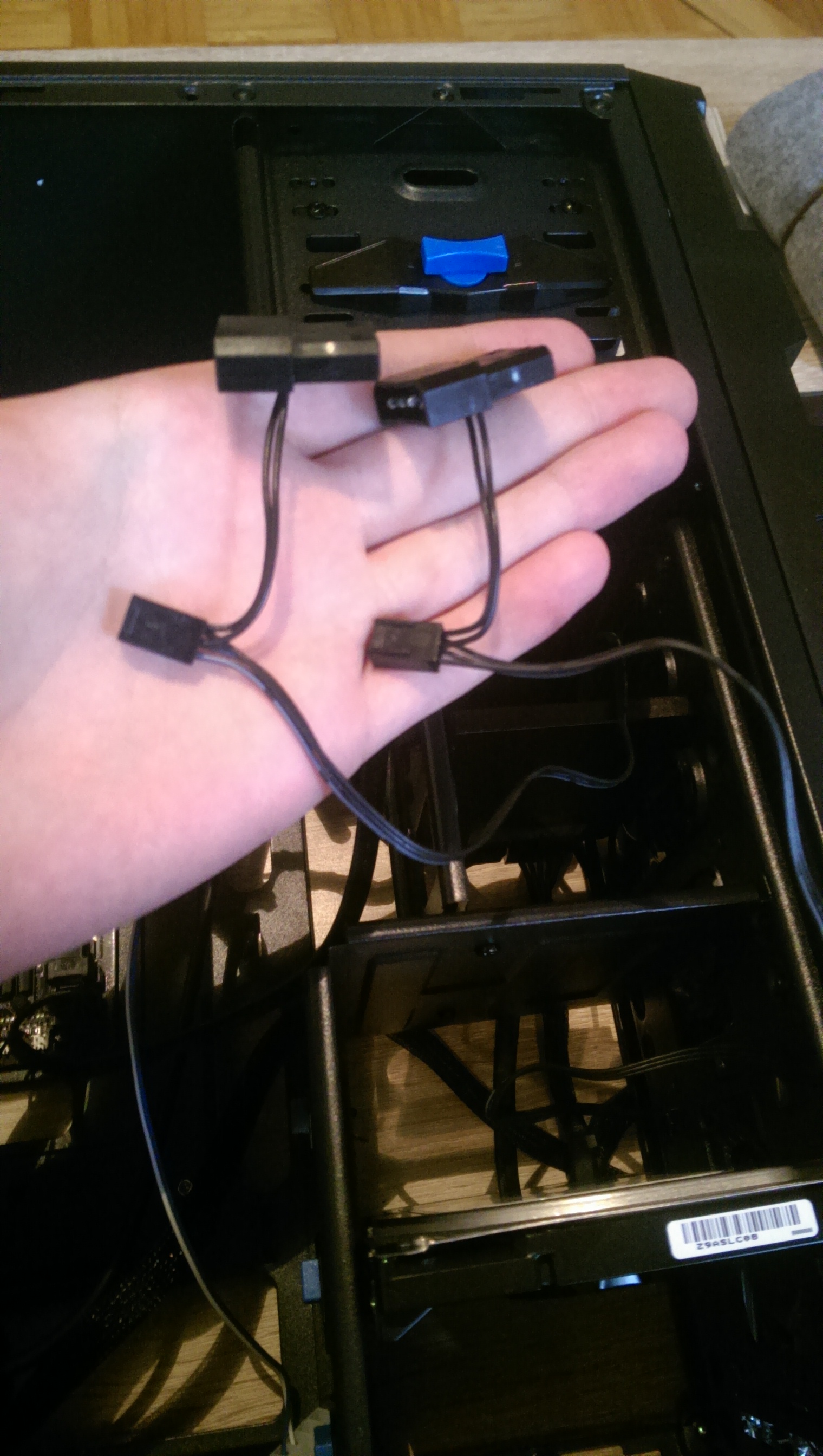

2 Case Lüfter sind direkt hinter der Frontseite (wo eben On/Off-Schalter ist) angebracht. Von diesen zwei Lüftern gehen je ein Kabel Weg (pro Lüfter). Jedes Kabel splittet sich in zwei weitere Kabel: Einmal ist es für den Stromanschluss, welcher bestimmt mit dem Netzteil verbunden werden muss. Das andere ist ein PIN-Stecker der irgendwo aufs Mainboard gehört. Also im Wesentliche das Selbe Prinzip wie beim normalen Gehäuselüfter der sich nahe CPU (bzw. überhalb der I/O-Ausgänge) befindet. Mit dem letzten Stromkabel dem ich vom Netzteil verfügbar hatte, habe ich meine HDD sowie SSD angeschlossen. Der Endstecker von diesem ist natürlich noch verfügbar, eben genau für den Front-Case-Lüfter (so mein Verdacht). Jetzt würde mich interessen, da ich ja zwei von diesen Lüfter-Stecker habe aber nur noch einen seitens Netzteil, ob ich beide aneinanderstecken kann und diesen (bestehend aus Stecker 1 + Stecker 2 der beiden CPU-Lüfter des Frontcase) an das Stromkabel des Netzteils anstecken kann.

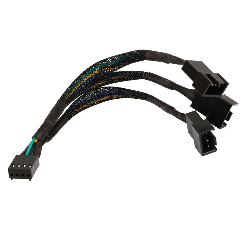

Um 2 Lüfter, an einem Mainboard-Anschluss zu betreiben, gibt es Y-Kabel.
Meinst du das mit den Lüftern nach dem Motto dieses Adapters?
Würde gehen, aber es wird dann so sein, daß nur einer gesteuert wird und die anderen mitlaufen.

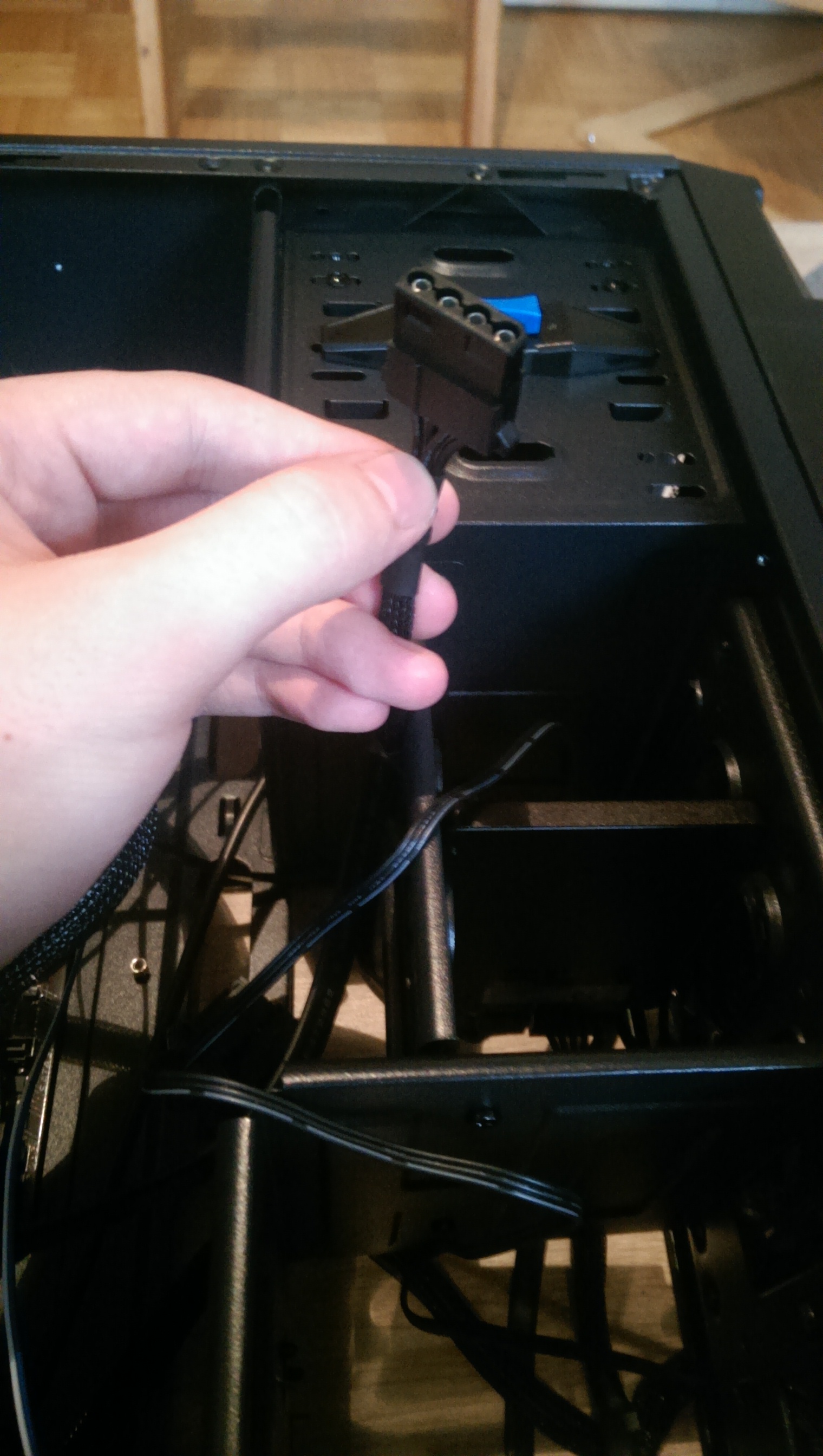

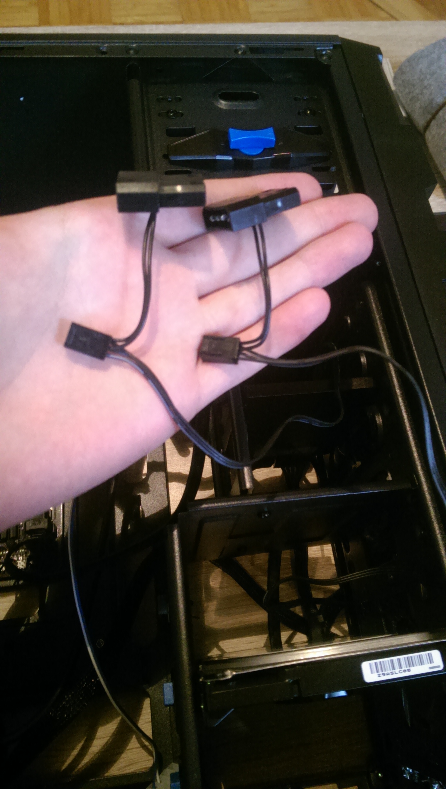

Zur Klarstellung, hier wären nochmal die zuvor geschossenen Fotos:
Bild 1: die zwei Teilstecker, welche vom jeweiligen Front-Case-Lüfter weggehen
Bild 2: Der Endanschluss des Netzteils, die anderen Anschlüsse sind verkabelt und hängen an der HDD sowie SSD
Bild 3: Mögliche Konstellation? Oder habe ich hier einen klaren Denkfehler?

Schau im Mainboard Handbuch nach was die Maximalbelastung ist, dann schau was die Lüfter verbrauchen. Alles andere ist Raterei. Aber das hört sich mehr nach Molex -> 3/4 PIN Adapter an. An den Molex gehen zwei problemlos dran.
Den aus deinem zweiten Bild sollst du eben nicht nutzen, einfach die anderen (3Pin) an einen Y-Adapter und dann ans Mainboard - Molex und 3Pin führt zum Mainboard defekt, daher nie machen.
@Robo32 Also die 2 x Mal 3 Pin in einen Y-Adapter und diesen ans Mainboard? Durch die Stromversorgung des Mainboard wird die Versorgung durch den Molex Stecker obsolet?
Ich habe leider keinen Y-Adapter mitgeliefert bekommen. Habe ich da jetzt auch noch andere Möglichkeiten? Nehme an nicht, da ich ja nur einen Slot zur Verfügung habe am Board... :X
Du solltest auf keinen Fall die Lüfter mit dem Molex Stecker (4PIN) ans Netzteil anschließen UND die 3Pin ans Mainboard.
Allerdings sollte es kein Problem sein die Lüfter per Molex an den Netzteil Stecker anzuschließen. Regelbar sind die dann nicht.
@Egon82 Also Konstellation von Bild 3 würde machbar sein, solange ich die 3 Pins NICHT ans Mainboard Stecke?

Wenn beide zugleich angeschlossen werden, arbeiten Netzteil und Motherboard gegeneinander und es geht kaputt.

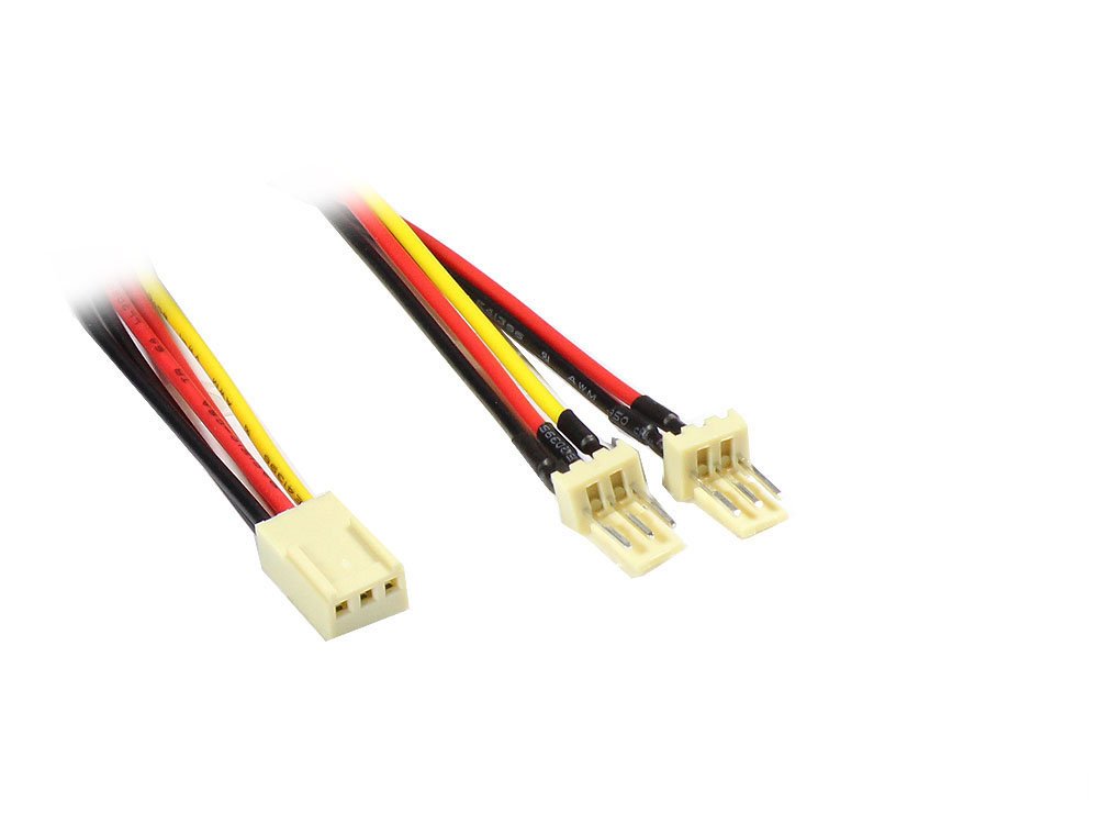

Schließ erstmal deine Lüfter mit den Molex Steckern zusammen und daran das Netzteil. Die 3 Pin Stecker lässt du weg. Somit laufen die Lüfter immer mit voller Stärke.
Wenn dir das dann zu nervig ist wegen der Lautstärke der Lüfter und du lieber geregelte haben willst kaufst du dir für 2€ nen "3 Pin Y Kabel" bei ebay oder sonst wo und schließt die ganze geschichte damit an. Dafür trennst du die Molex Stecker wieder und schließt die Lüfter ausschließlich mit dem Y Kabel am Mainboard an, dann ohne Netzteil!

@jondelectar genau. Wenn du sichergehen willst dann schließ erstmal nur die Lüfter an das Netzteil an (ohne SSD). Wenn die sich drehen und nichtsweiter passiert passt alles. (Man weiss ja nie wie die Lüfterstecker da verkabelt sind.)
@pischmi Also genau die Konstellation wie in Bild 3 würde Funktionieren? Also Molex + Molex zusammenstecken und dieses Konstrukt dann in den Stecker vom Netzteil.
