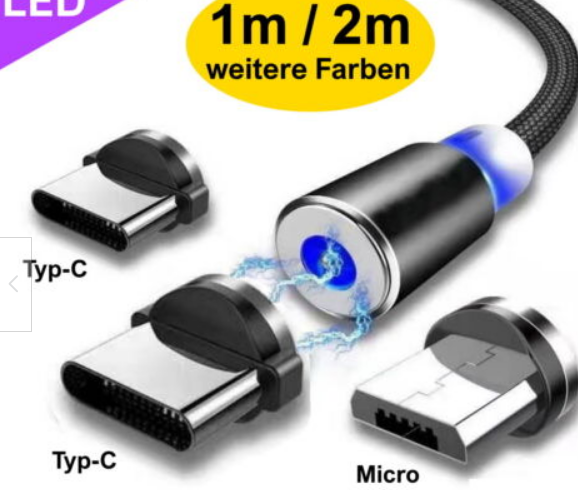

Ich benutze solchen kleinen Magnetadapter die im Gerät verbleiben. Vorteil ist auch noch, dass der Anschluß verschlossen/geschützt ist. Im Notfall klappt der Stecker mal zur Seite oder verliert den Magnetkontakt, nichts wird mechanisch beansprucht und leiert aus. Generell sehr universell und einfach zu händeln.
Screenshot 2023-02-01 at 13-56-13 Ladekabel Magnet für Samsung Handy USB C Typ-C Micro LED Hua...png
Reaktionen: Noninterlaced, Cardhu und Schmalhans93
