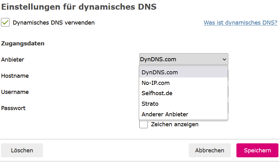

Wie hast du das bei dir gelöst? Hatte früher mal ne DynDNS Account. Der war kostenfrei musste jedoch jeden Monat bestätigt werden, da dieser sonst seine Gültigkeit verlohren hätte. Gibt es jedoch in der Form nicht mehr. Und alle Abbos werden halbjährlich abgebucht was mir nicht gefällt.
Hätte da in der Liste der von der Telekom angelegten Partner noch No-IP gefunden. Bei denen gibt es scheinbar so ein gratis Modell nach wie vor. Könnte aber auch das "premium" Modell für 2$ und monatlicher abbuchung bestellen. Das klingt für mich doch schon mal ganz gut. Das heißt sofern mir bei dem ganzen Smart Home mit Home Assistant nicht noch weitere Kosten erwarten.

Apropos DynDNS: Habe auch mit NO-IP und Selfhosted getestet, war durchwachsen, zudem noch die ständige Accountbestätigung.
Bin letztlich bei DuckDNS gelandet. Funktioniert seit über einem Jahr sehr zuverlässig. Das Ganze wird über einen DuckDNS-Container in meinem Docker-Stack aktualisiert, ganz ohne Router-Funktion oder Tools.
