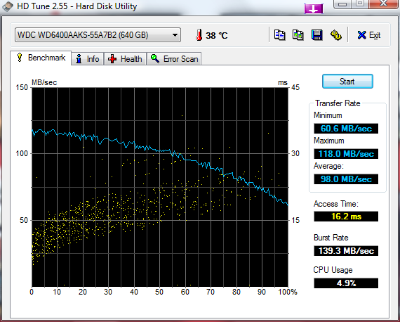

Da man immer wieder von unterschiedlichen Versionen der WD6400AAKS (Caviar Blue 640 GB) hört, wollte ich mal nachfragen ob diese Werte "normal" sind oder ich eine schlechte HD dieser Reihe erwischt habe:
Sie wiegt übrigens etwas über 600g, schätze so 620g. Spricht doch eher für die 2 Platten Version, oder?
Was mir auch aufgefallen ist, dass das Kopieren von meiner alten Festplatte (Seagate ST3250410AS) zur neuen, relativ langsam ist:
Sollte das nicht deutlich schneller sein?...
ne das ist schon ok...die write benchmarks sagen was von 53mbyte/s etwa

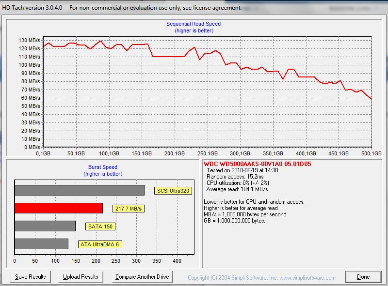

Ich habe die WD5000AAKS mit einem Platter (sehr leicht und auch die Modellnummer passt) , entspricht deiner ziemlich von den Werten:

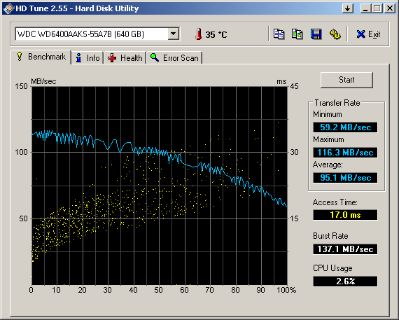

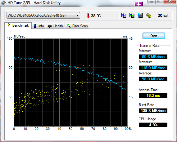

ich hatte bisher 3 WD6400AAKS's.
eine hatte ich mir ein wenig später geholt. die erzielte auch etwas höhere Transferraten. Aber die Zugriffszeit war dafür auch etwas höher. Bin mir ziemlich sicher, dass alle 3 jeweils 2 Pattern hatten.

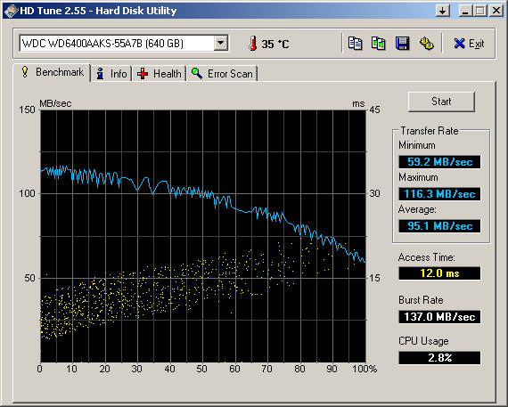

Die zugriffszeit kannst du ja senken indem du AAM deaktivierst, bzw hochsetzt. Das geht zb mit CrystalDiskInfo. Dann sollte die wieder bei 12ms sein.

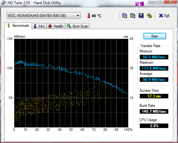

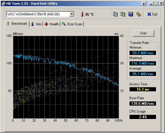

Ich hab hier mit einer WD6400AAKS-55A7B folgendes seltsames Ergebnis:
AAM off: 16,2ms
AAM on Low Noise: 17,0ms
AAM on High Performance: 12,0ms
Eingestellt und kontrolliert habe ich AAM immer mit CrystalDiskInfo und die Ergebnisse sind reproduzierbar. Es scheint so als würde auch bei deaktiviertem AAM noch etwas die Zugriffszeit bremsen. Erst mit aktiviertem AAM und der Einstellung High Performance ist die gewohnte Zugriffszeit verfügbar.

Bei meinen 3 WD6400AAKS-65A7B0 ist die zugriffszeit mit AAM auf performance ca. 12,6 ms, mit AAM auf low bei ca, 16,3 ms. AAM deaktivieren bringt auch 16,3 ms. HD Tune zeigt ja auch an dass Default Stufe 128 ist, also low noise. Als ich meine HDDs gekauft hatte hatten die aber schon 12,6ms, also war AAM wohl immer aktiv auf performance (254), während bei manchen Modellen es wohl entweder deaktiviert ist oder eben auf low noise eingestellt ist.
Sollte man auf jeden Fall anfangs prüfen, wenn man die Platte in Betrieb nimmt.
Wusste auch gar nicht dass CrystalDiskInfo das verstellen kann. Damit ist das ja easy.
Habe bisher immer WinAAM verwendet nur musste man damit immer in den IDE Mode wechseln und das ganze dann per BartPE oder so machen.
