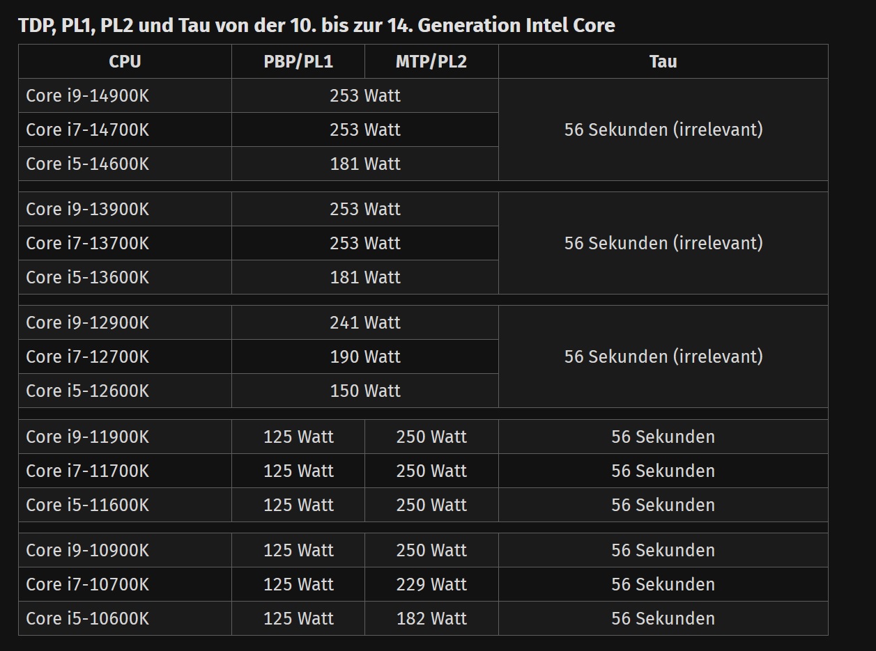

Das ist nicht die Herstellervorgabe. Intel unterscheidt PL1 und PL2 in seinen Standardsettings schon seit zwei Generationen nicht mehr.
Es macht für mich keinen Sinn, wenn das Teil immer mal ne Minute ineffizient läuft. PL1 = PL2 auf denselben wert setzen.
Und die TDP von 125W ist nicht identisch mit PL1. Wird oft behauptet, stimmt aber nicht. Standard beim 14700K ist PL1 & PL2 gleichermaßen auf 253W.

Ich habe nicht empfohlen, das Ding auf 253W zu stellen. ganz im gegenteil: Bleib bei 125W und stell auch PL2 darauf. Du gewinnst so gut wie nix mit 253W.
Mach von mir aus 150W, aber spätestens ab da nimmt die Effizienz immer steiler ab.
Und 100% bei 50°C brauchst du auch nicht annähernd. Bei 85°C kannst du 100% einstellen. Was dir mit 125W kaum noch passieren dürfte.
