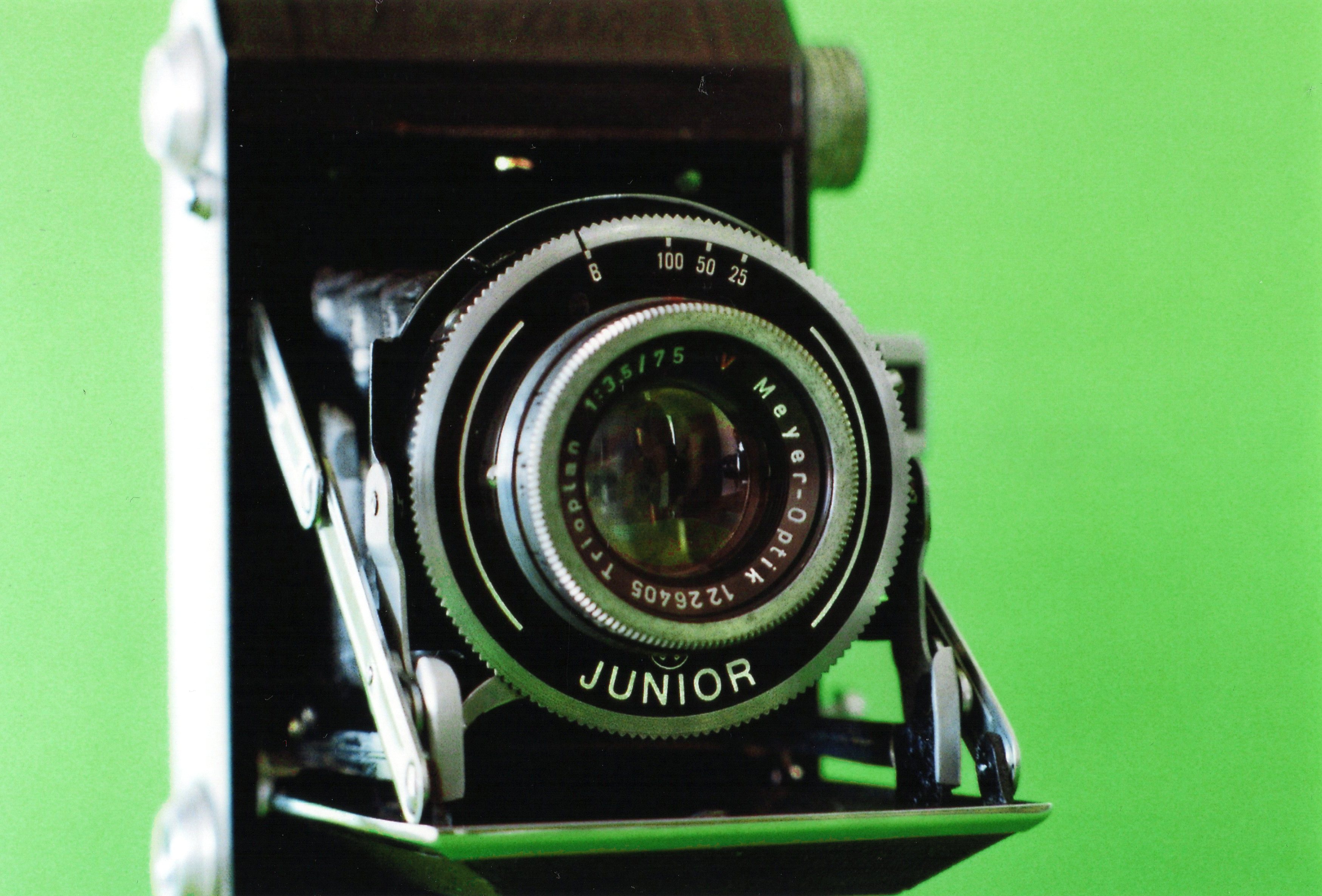

Im unteren Segment gab es die sogenannten Sucherkameras, die über eine feste Brennweite verfügten, teilweise verfügten diese auch noch über einen Balgen, um die benötigte Entfernung zwischen Objektiv und Film zu gewährleisten und gleichzeitig kompakt genug für die Handtasche zu sein.

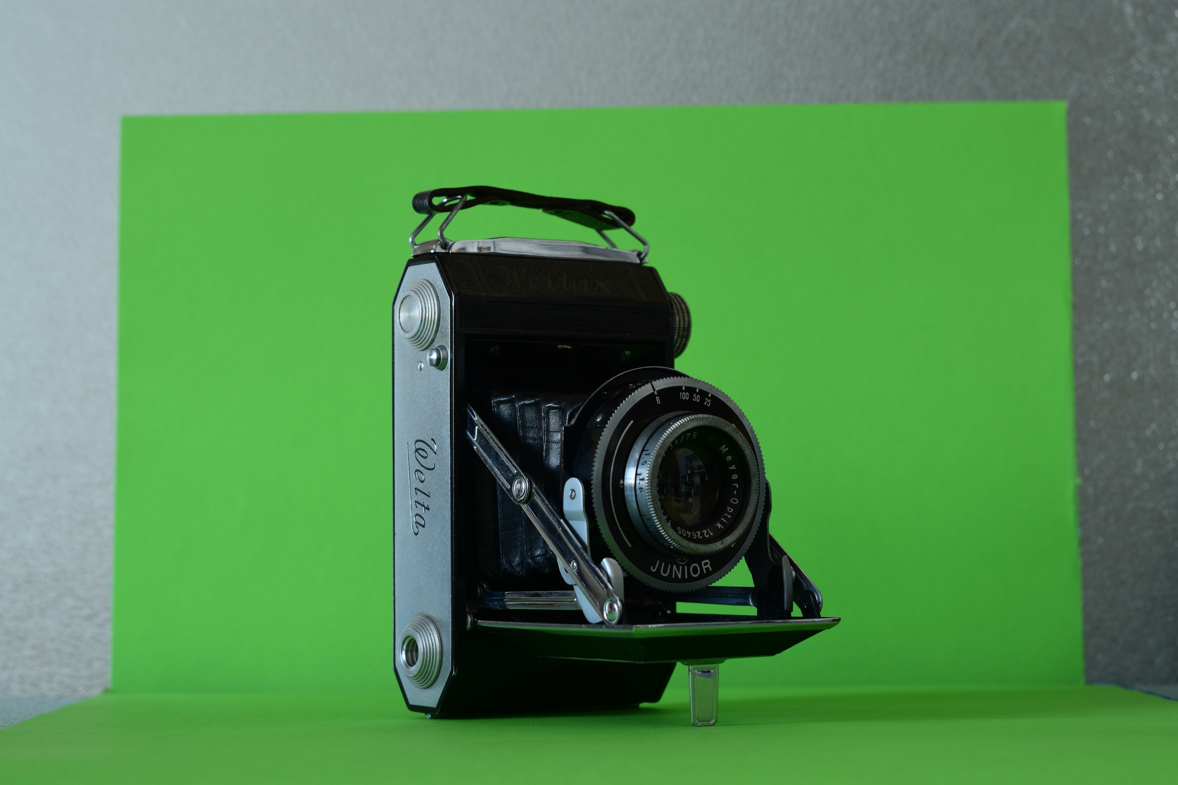

Welta Weltax Sucherkamera der 50er Jahre, 2021-03-01

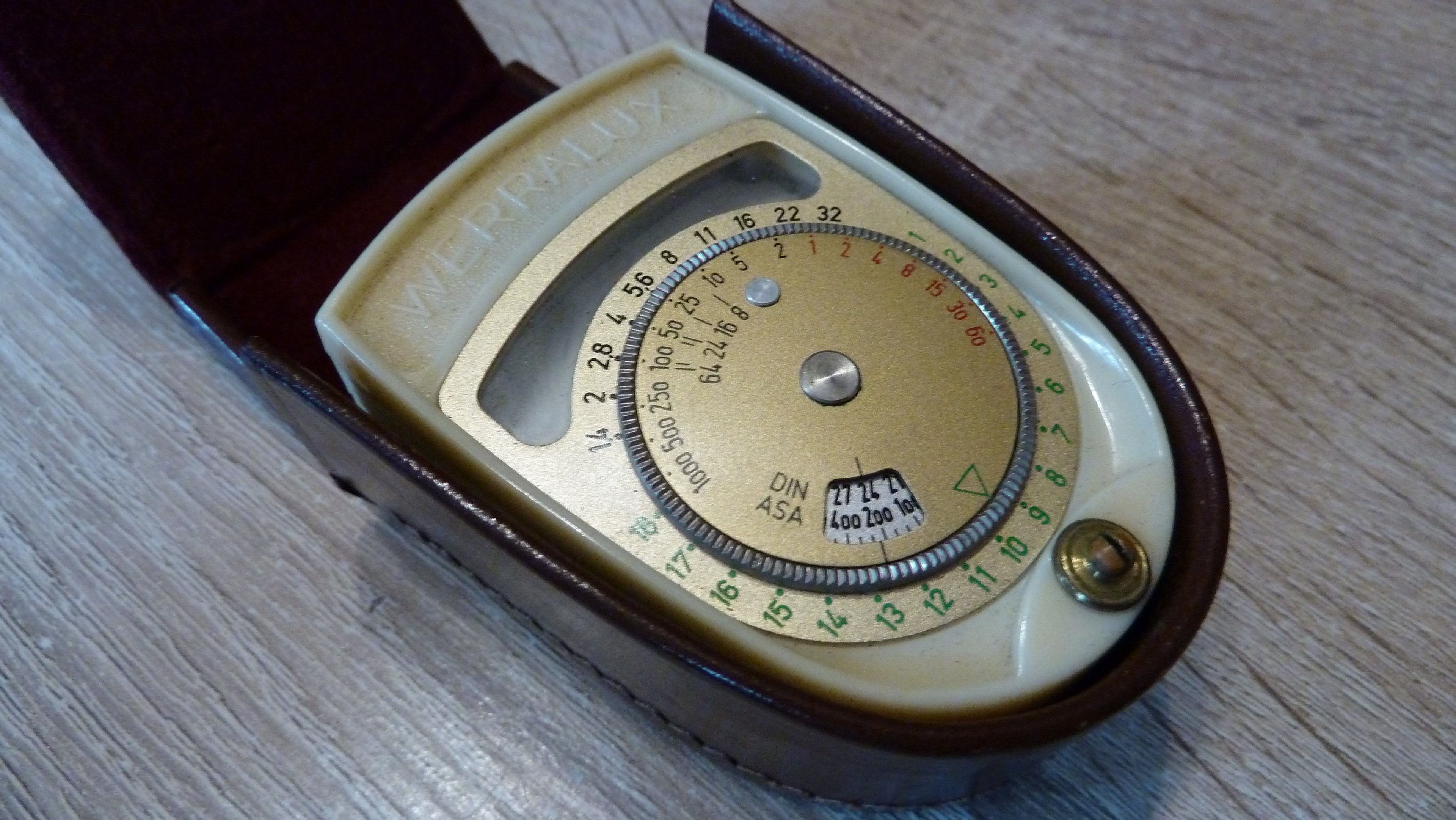

Für letzteres wurde ein externes Gerät genutzt, das optisch funktionierte oder über eine Selenzelle (benötigte keine Batterie) oder neuere Geräte mit Cadmiumsulfit Fotowiderstand, der dann aber eine Energiequelle benötigte.
ein optisches Messgerät arbeitet mit einem drehbaren Graukeil, der je nach Position mehr oder weniger Licht durchlässt. Das Gerät wird in Richtung Model gehalten, man schaut durch und dreht den Graukeil solange, bis die dunkelsten Stellen des Motives langsam unsichtbar werden. Dann liest man auf einer Skala den ermittelten Wert ab, aus dem sich dann Blende und Belichtungszeit ableiten lassen

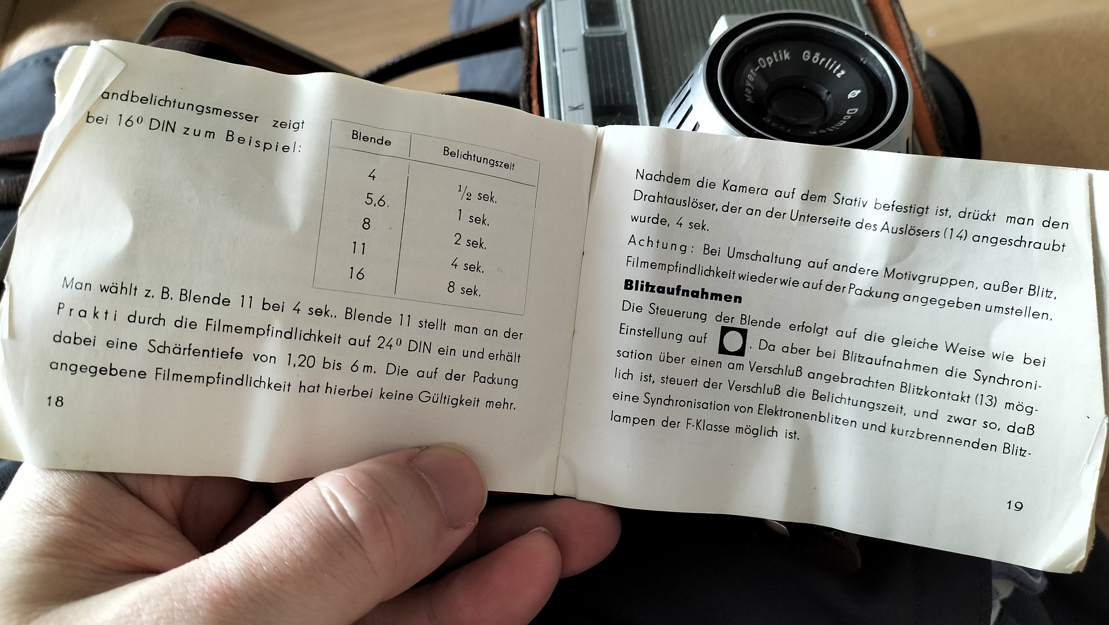

Bei älteren Sucherkameras war auf der Rückseite ein oder zwei Löcher mit roten Kunststoffglas in der Verkleidung, verschlossen wurden diese mit einem Schieber. Auf diese Weise konnte man bei dem Vorspulen des Filmes erkennen, wann man beim nächsten Bild angelangt war. Der Film hatte dazu auf der Rückseite Papier angebracht, das mit dem Film transportiert wurde und entsprechende Zahlen mit 1…2…3… etc. waren aufgedruckt.
Für die Prakti nutzte man aber einen Motor, zum Transport des Filmes, ein mechanisches Spannen oder Vorspulen des Filmes entfielen somit. Nur das Zurückspulen erfolgte manuell.
Ebenso musste man manuell einstellen, welche ISO Empfindlichkeit der Film hatte.

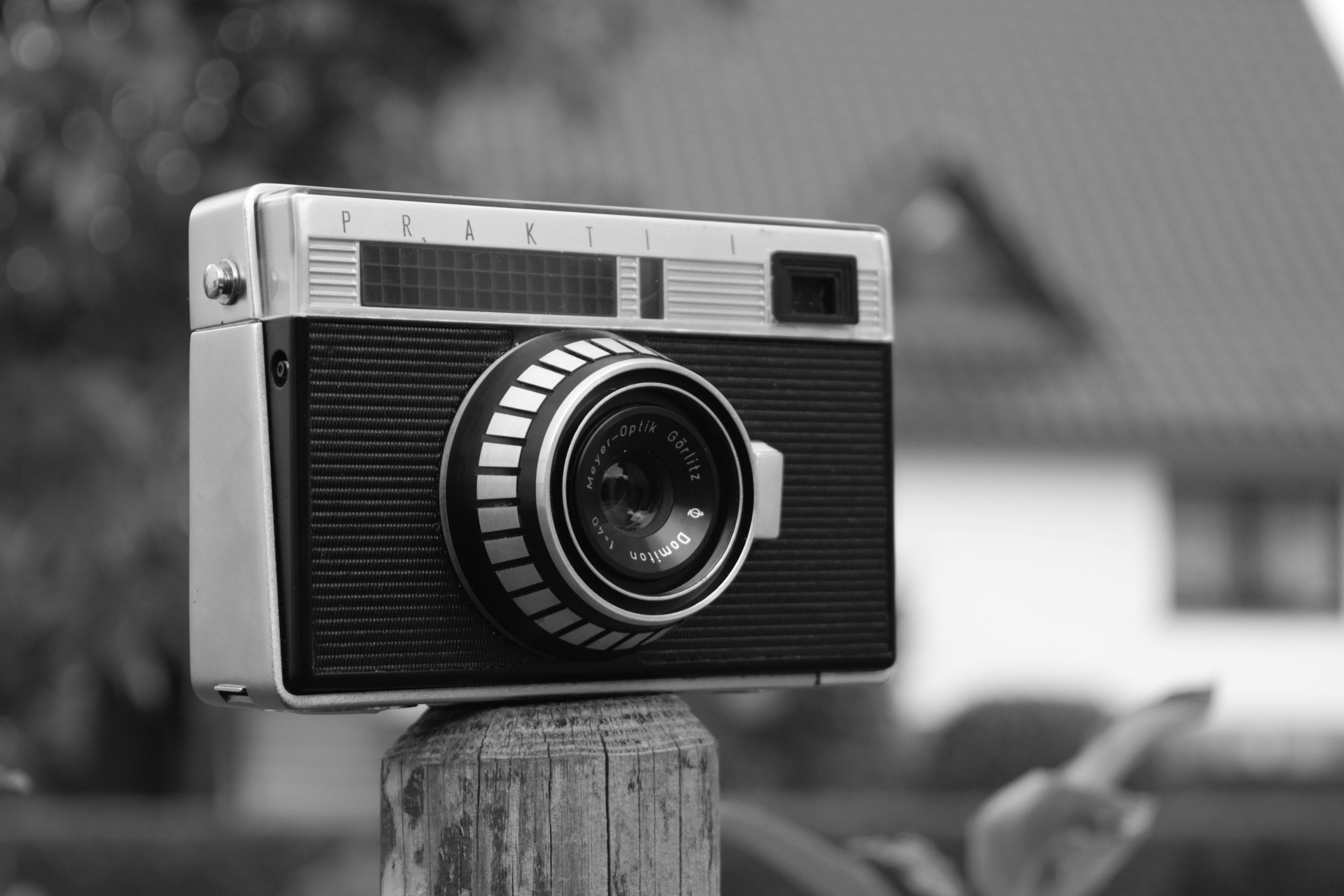

Und hier ist sie, in voller Pracht
Rechts vom Objektiv ist der Auslöser, mit Gewinde für den Fernauslöser
Draufsicht mit den Motivprogrammen. Durch drehen am Objektiv wurden diese eingestellt.

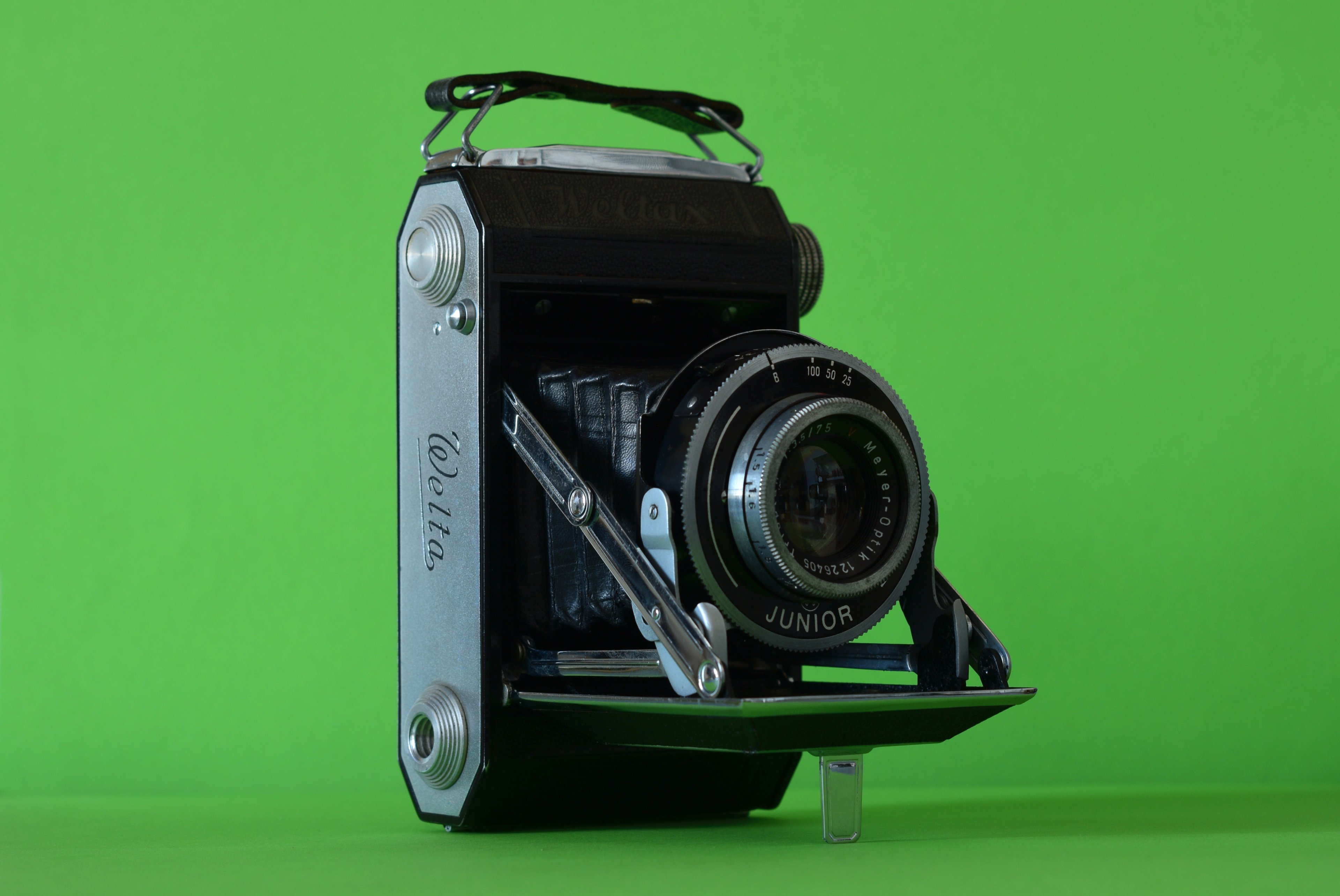

Ich hab letztens Vergleichsofotos zwischen Analog und Digital geschossen.

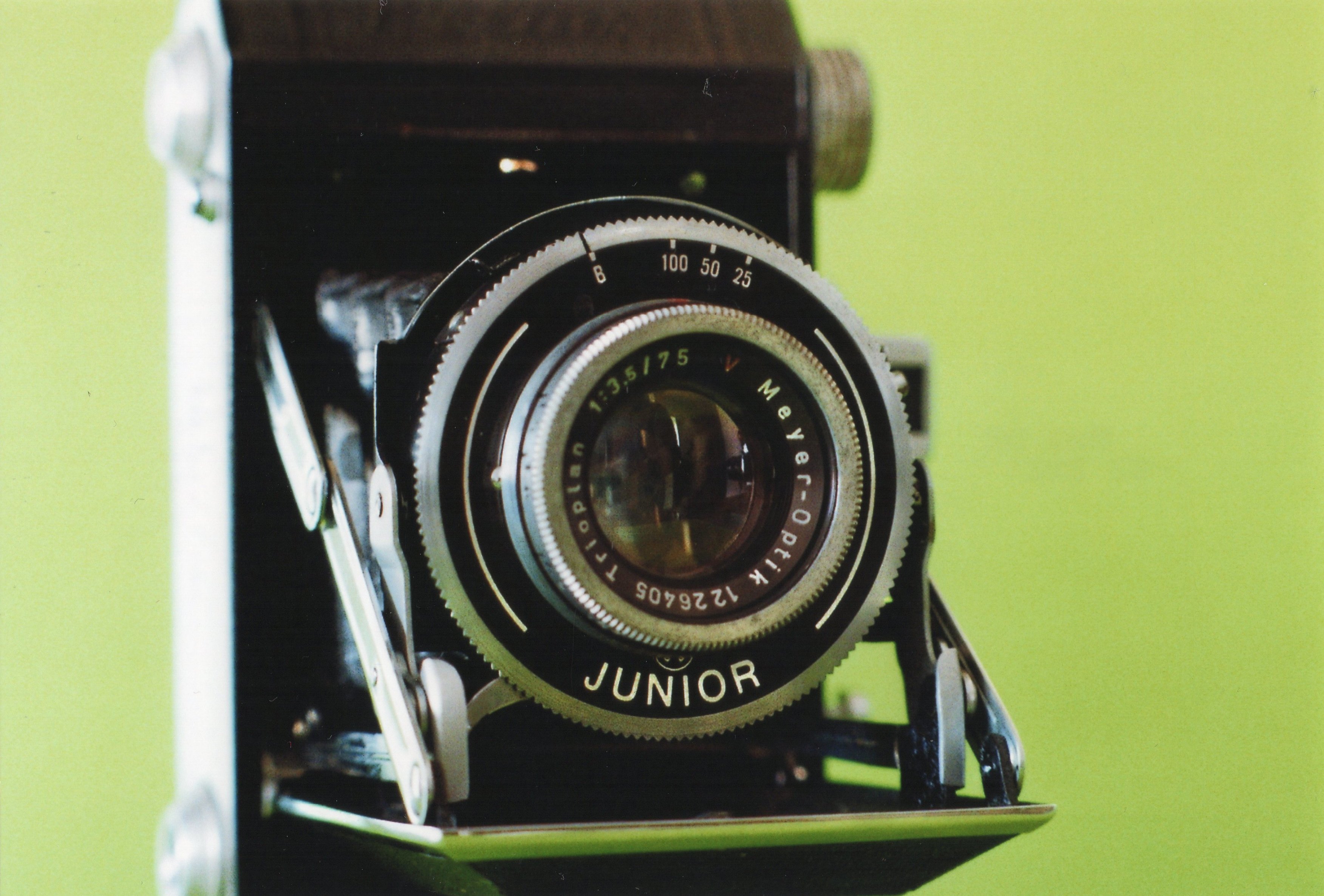

Nikon F-601 mit Hanimex 28mm mit F5 (max. F2.8) Mist, oder war es das 80mm?
Das Foto fix am PC nachbearbeitet
Und an einer Nikon D3300 ein Yongnuo 50mm bei F8 (max. F1.8)
Und am PC nachbearbeitet und zurecht geschnitten
Beide Fotos wurden unter selben Lichtbedingungen und von derselben Stativ Position aus aufgenommen.

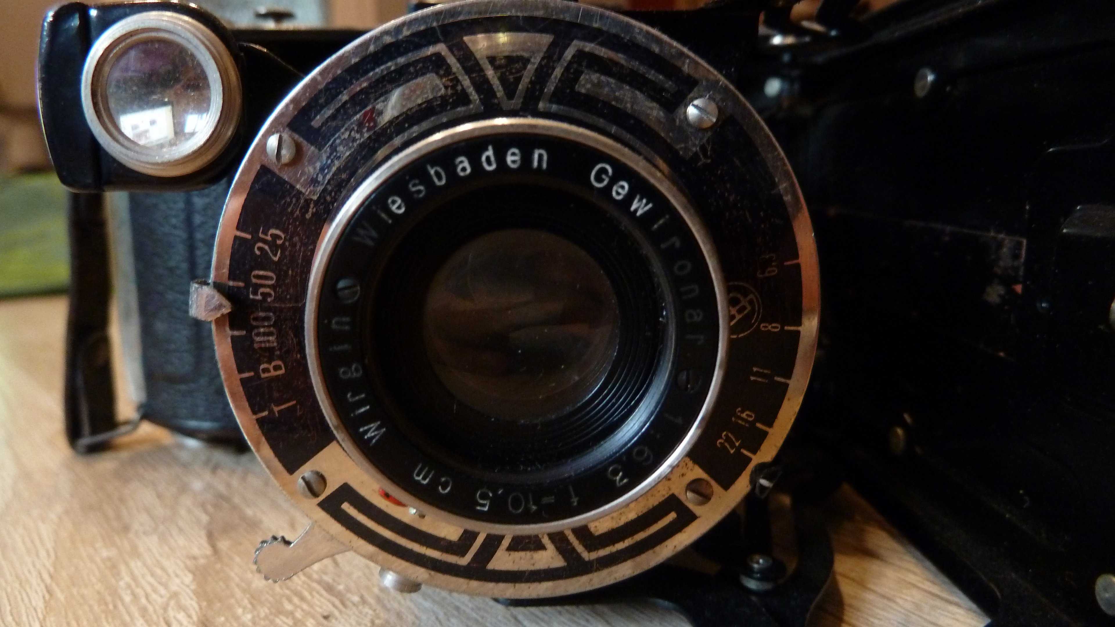

Wie sind eure Erfahrungen mit Reparaturen an alten Kameras und wie vertragen sich die Modelle mit Belichtungsmesser und einfacher Knopfzelle mit heutigen Batterien?
Die Prakti hat ja einen Reparaturversuch hinter sich, der nicht lange gehalten hat. Ich habe aber Fotos, von daher hat sie ihren Dienst abgeleistet.
Bei meiner Pentax, aus den 70ern dagegen, bieten die neuen Knopfzellen eine zu hohe Spannung, so das es auf dauer problematisch werden kann. U.A. dürfte die Belichtungsanzeige nicht ganz korrekt sein.

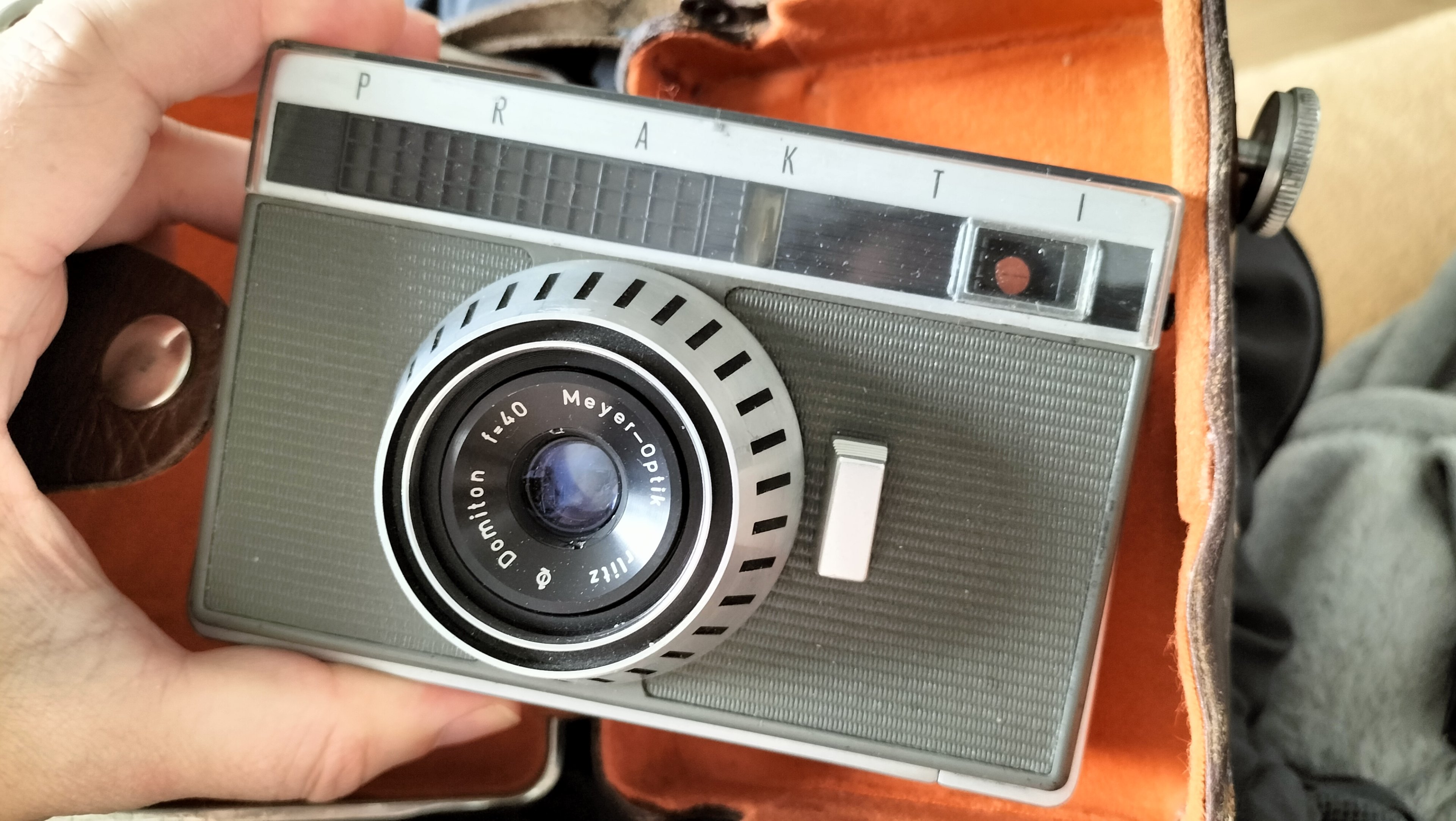

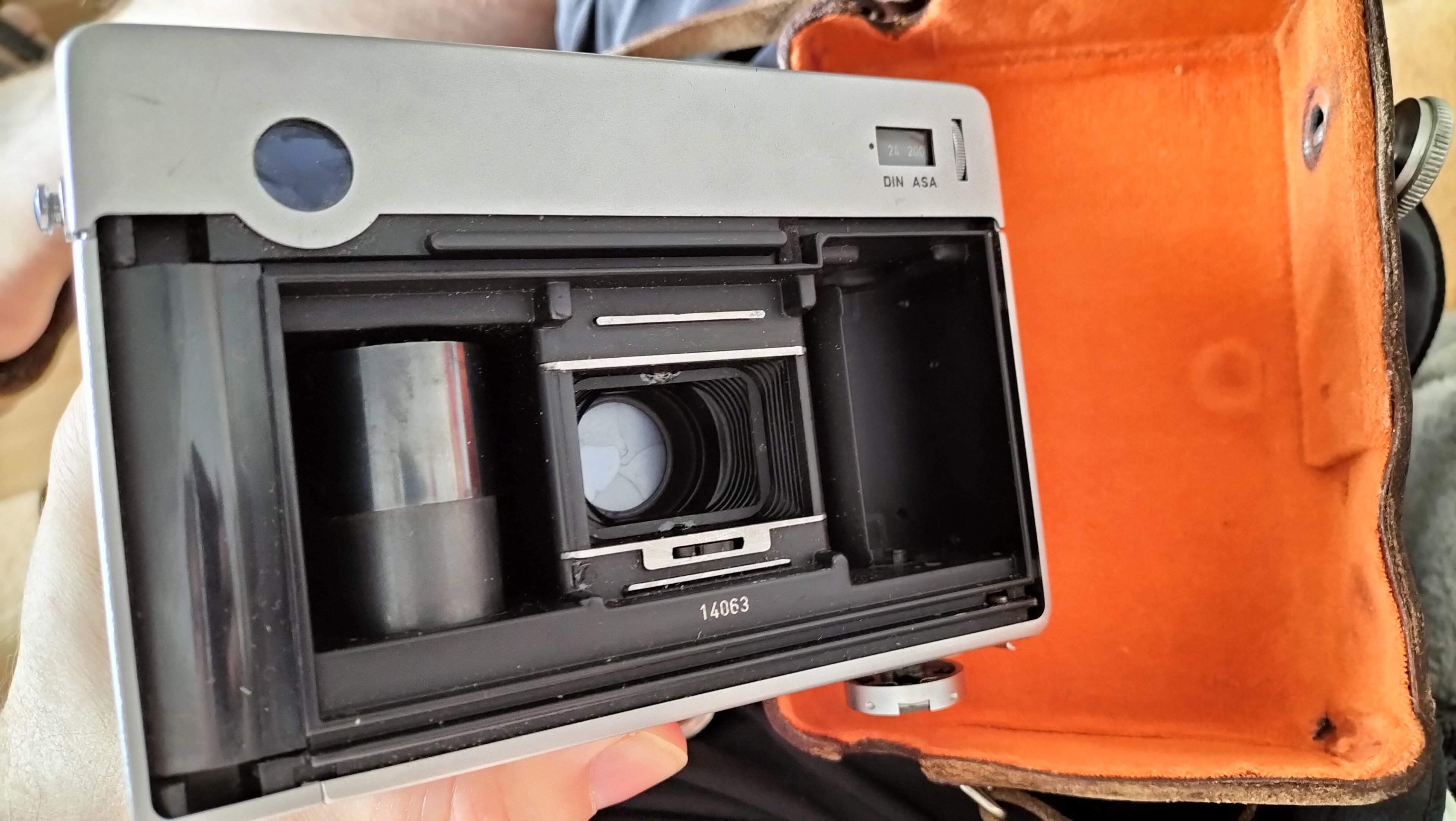

Da die Kamera an ein Museum gehen soll, habe ich mir noch eine besorgt. So bleibt das Erbstück bei mir und auf dem Traditionsschiff kann trotzdem eine Kamera passend zu den Fotos ausgestellt werden.
Es handelt sich um eine ältere Version, die entweder nicht repariert wurde oder wo der Prakti Schriftzug nicht gegen die neue Version getauscht wurde:
Das Prakti ist hier enger zusammengeschrieben plus Römisch I für die erste Version
Und ein kleines Handbuch lag bei, das mir entweder fehlt oder nicht mehr mit ausgeliefert wurde:
