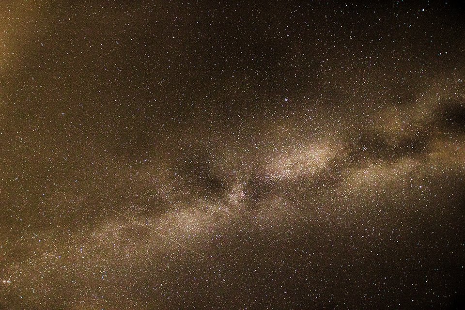

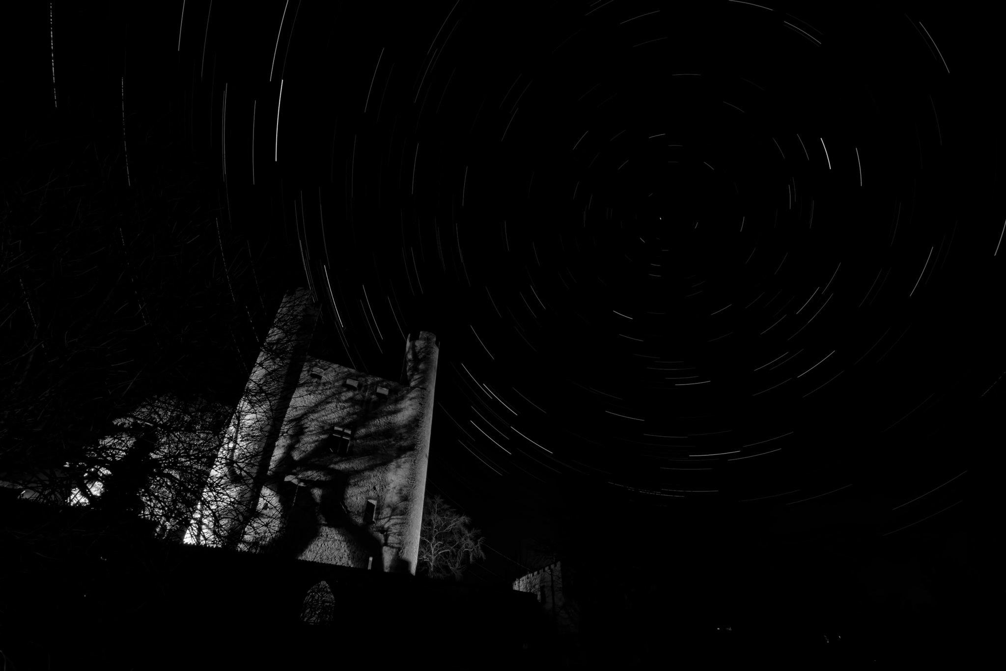

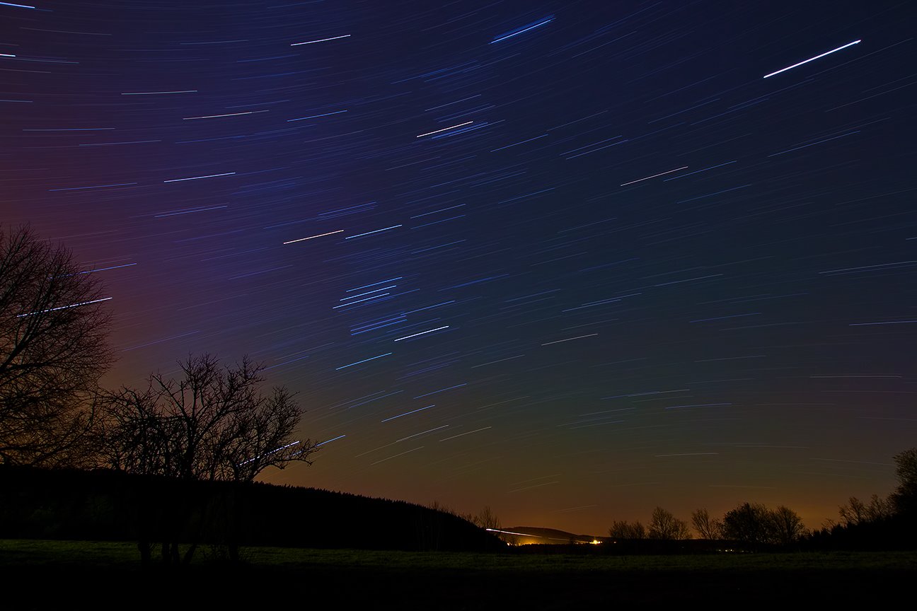

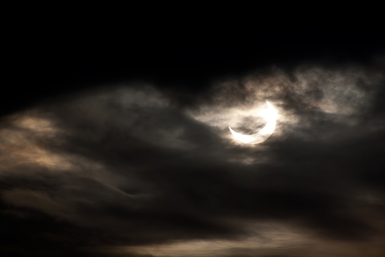

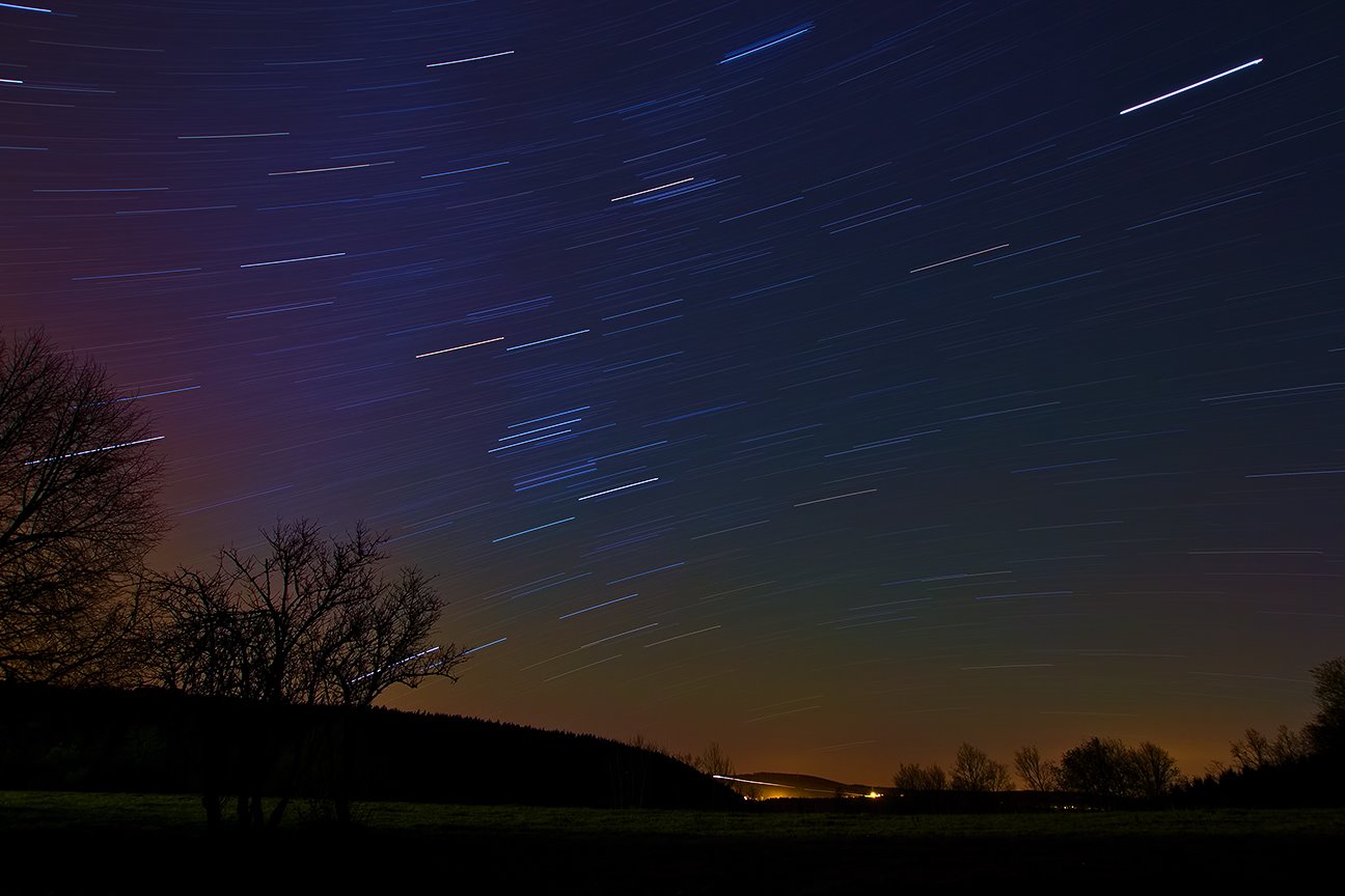

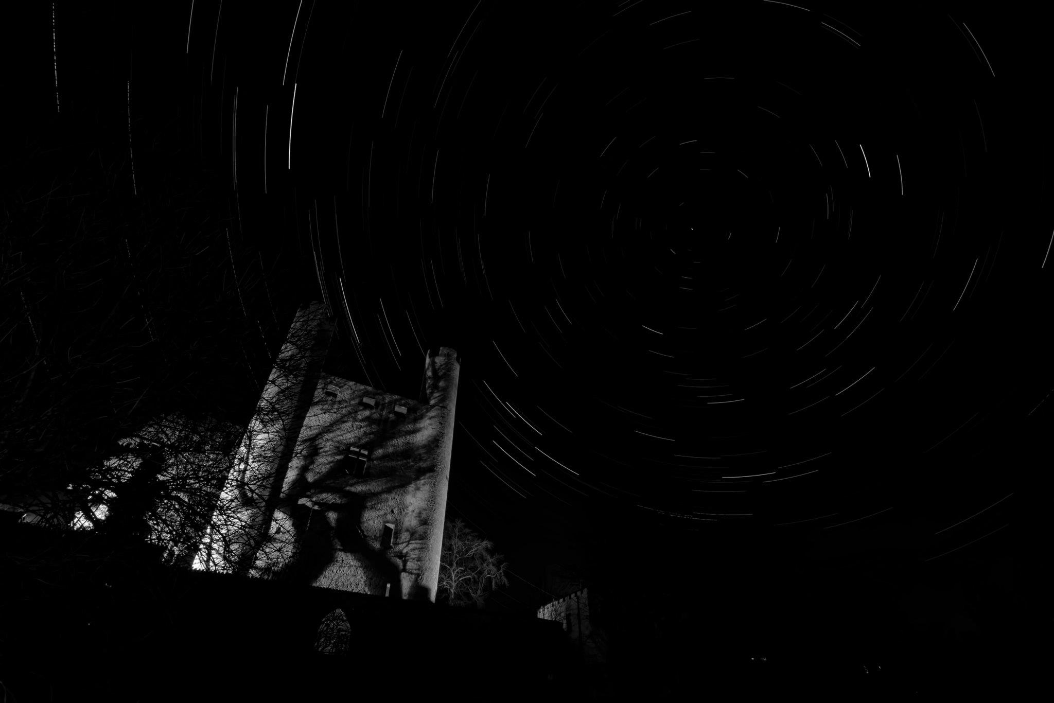

Meine bisherige "Astrofotografie" deckt halt so den Bereich ab, den auch jeder andere mit einem Stativ abdecken könnte (siehe Anhang ^^) - die Mondfinsternis aber z.B. Formatfüllend drauf zu bekommmen wäre schon mal ein Anfang ;)

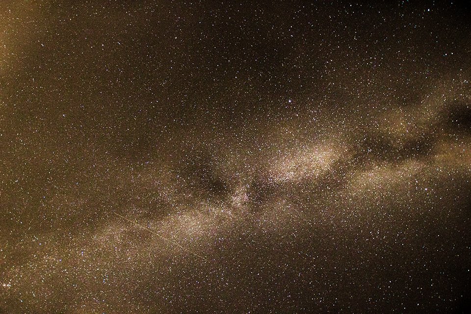

Bild 5 von hier stammt von mir.
https://www.computerbase.de/forum/t...owettbewerb-dezember-2018-unsichtbar.1840208/
Das hab ich mit einem 10" Zoll Teleskop und ca. 45s Belichtungszeit gemacht.
