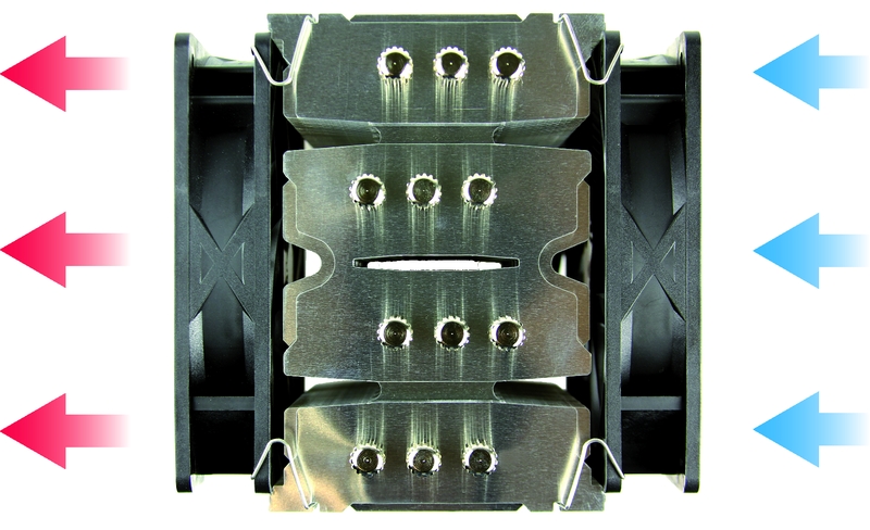

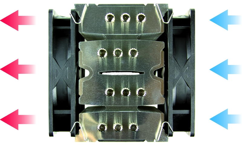

Nun mein Problem: Wie wird das Teil eingebaut? In dem zur Verfügung stehenden Bildmaterial habe ich gesehen, dass die Luft von vorne über die RAM-Sockel zugeführt und nach hinten unmittelbar über den Anschlüssen des MB ausgeleitet wird. Ist es richtig, dass die beiden Lüfter so zu befestigen sind, dass sie die Luft quasi von vorne ansaugen. Müsste dann aber der hintere Lüfter nicht so befestigt werden, dass man das Alpenföhn-Symbol gerade nicht sieht. Auf dem vorhandenen Bildmaterial ist es sichtbar, was aber doch wohl heißt, dass die Luft hineingeblasen und nicht angesaugt wird?

Edit: irritieren könnte das bild :
https://www.alpenfoehn.de/cpu-kuehler/atlas
Aber da sind die Lüfter einfach nur nach hinten montiert und ziehen die Luft aus dem Case !

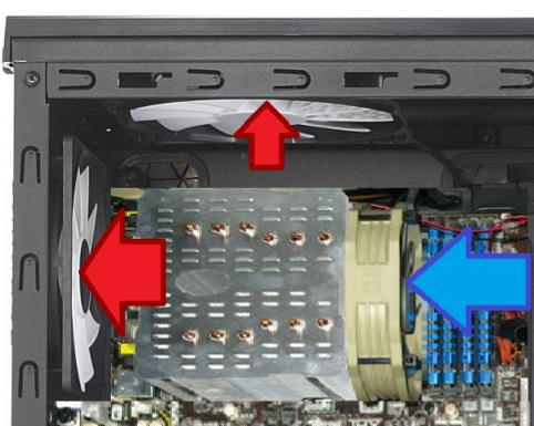

Habe einen NH-D14 SE2011, der auch ein Doppel-Turm Kühler ist. Beide Lüfter werden blasend montiert. Auf dem Bild von pray4mercy sind beide Lüfter saugend montiert, da der Arbeitspeicher die blasende Montage des ersten Lüfters verhindert.
Beispiel: Kühler mit einem blasenden und einem suagendem Lüfter
Zum Airflow:
Da die erwärmte Luft sollte von dort abgesaugt werden, wohin sie strömt.
Beispiel: Die erwärmte Luft des Kühlers wird nach hinten und oben abgesaugt.
