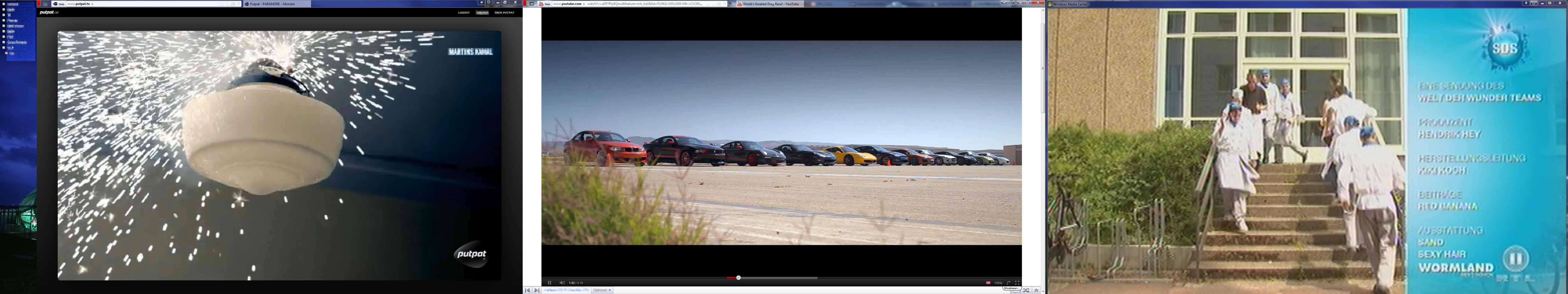

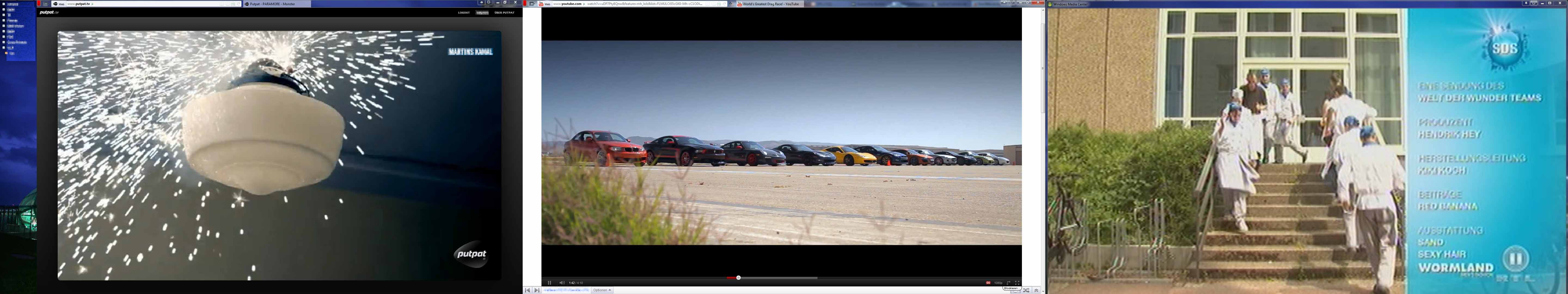

Läuft der Media Center mit TV auch flüssig, wenn man auf einem anderen Monitor Webseiten anzeigt mit Flash und Werbeinhalten?
Eine passive HD 5450 mit Eyefinity von z.B. Club 3D reicht aus, oder? Ich möchte ungern eine Karte mit Lüfter haben...
Nochmals vielen Dank!
Klar, geht alles problemlos.
Was für eine GPU du brauchst, musst du entscheiden. Allerdings reicht die vollkommen für den Desktop, Videos und ein paar kleine Spiele aus.

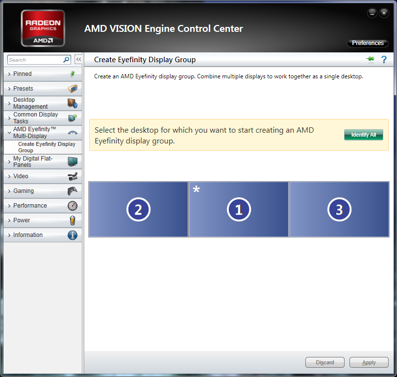

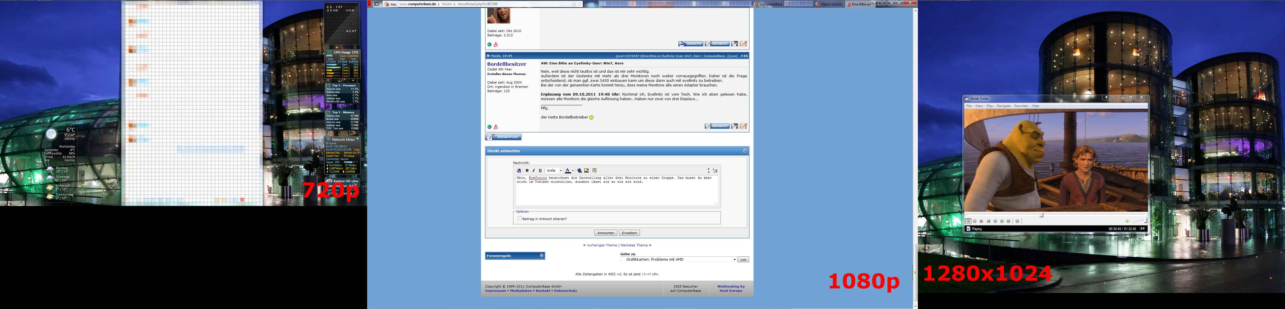

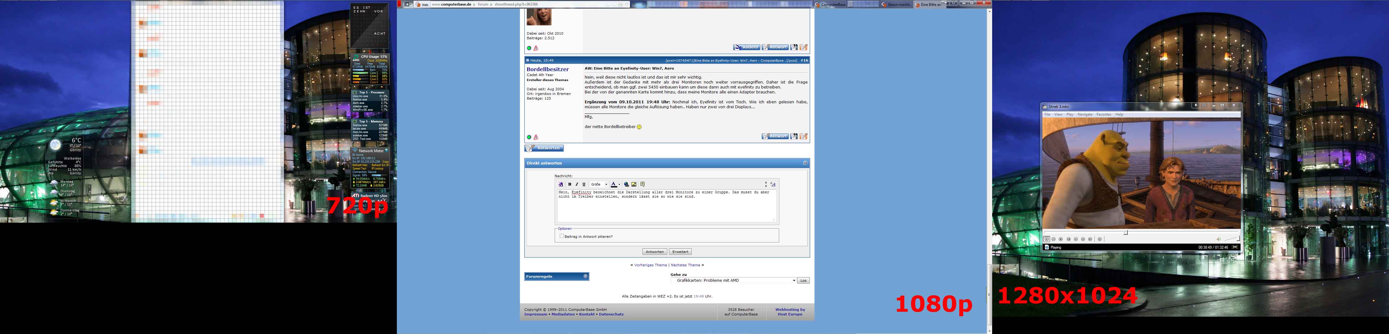

Nein, Eyefinity bezeichnet die Darstellung aller drei Monitore in einer großen Gruppe (Windows wird ein einzelner Monitor vorgegaukelt). Das musst du aber nicht im Treiber einstellen, sondern lässt sie so wie sie sind.
Siehe Anhang:
links - 720p
mitte - 1080p
rechts - 1280x1024
edit: Punkt im Catalyst hinzugefügt
Ok, besten Dank, also geht das doch..
