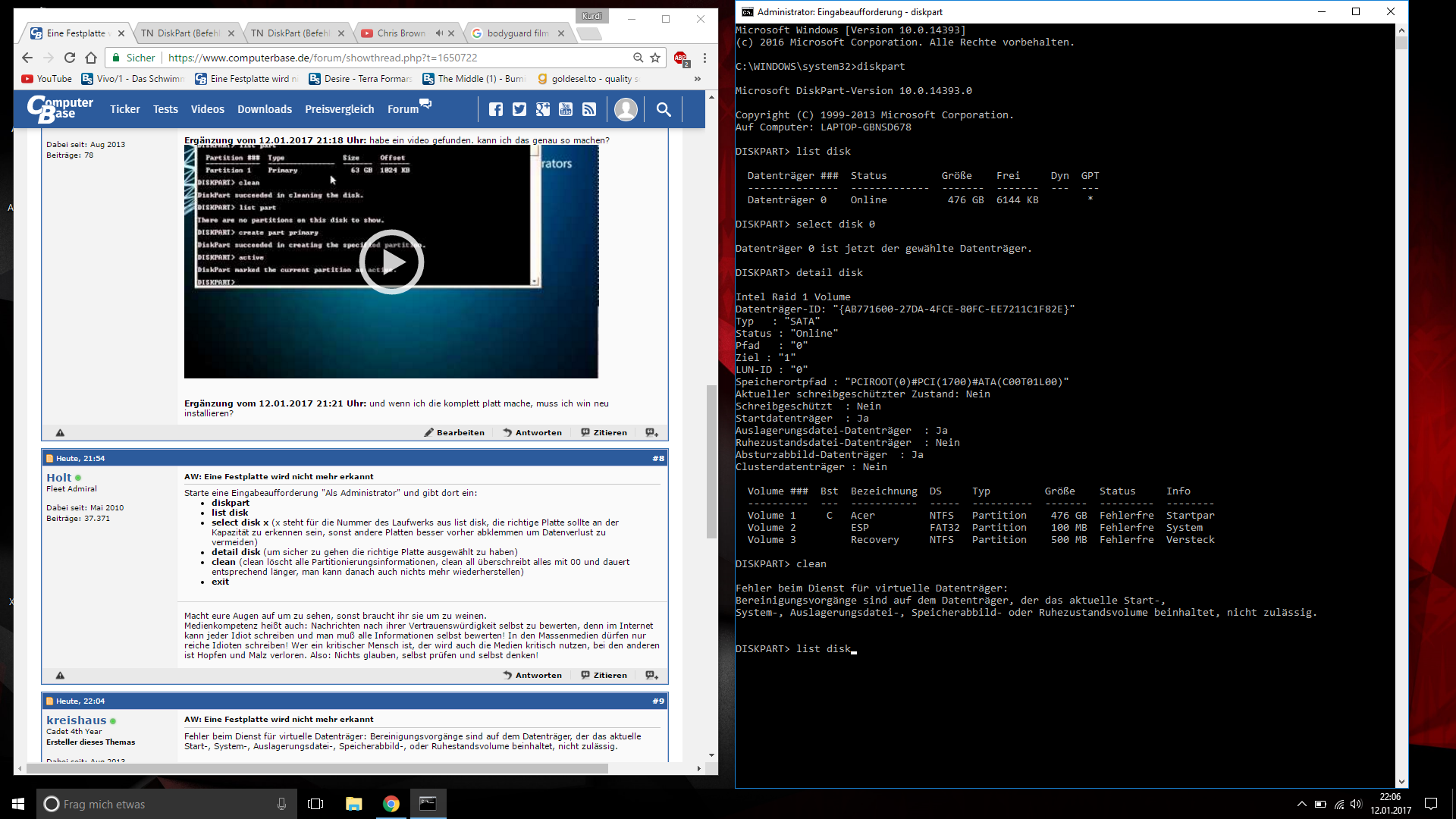

Fehler beim Dienst für virtuelle Datenträger: Bereinigungsvorgänge sind auf dem Datenträger, der das aktuelle Start-, System-, Auslagerungsdatei-, Speicherabbild-, oder Ruhestandsvolume beinhaltet, nicht zulässig.
Die erscheint wenn ich clean eingebe :/
siehe bild

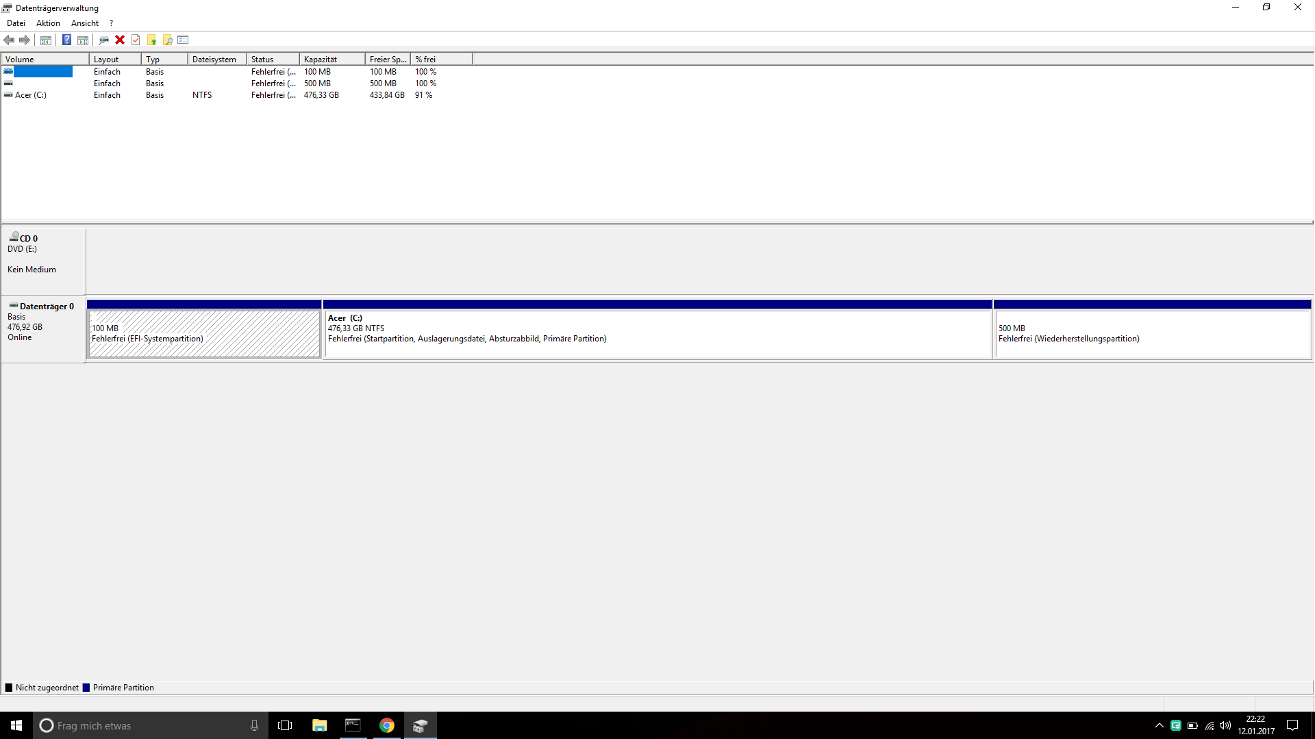

Dann ist da auf der 2TB etwas drauf was verhindert das Windows Dir erlaubt die platt zu machen, weil es sonst ein Problem geben würden. Ich dem Fall musst Du schauen was das ist, poste doch mal den Screenshot der Datenträgerverwaltung. Am Ende könnte es sein, dass Du doch Windows neu installieren musst, wenn Du das gerade erst getan hast, würde ich da nicht zu lange rumprobieren und nur unnötig Zeit verlieren. Wenn Du kein Installationsmedium hast, lass Dir eines anlegen, dafür gibt es meist Tools vom Hersteller oder von Windows selbst. Beachte aber, dass diese USB Sticks oder USB Platten meist komplett platt machen, nimm dafür also keine auf denen Daten sind.

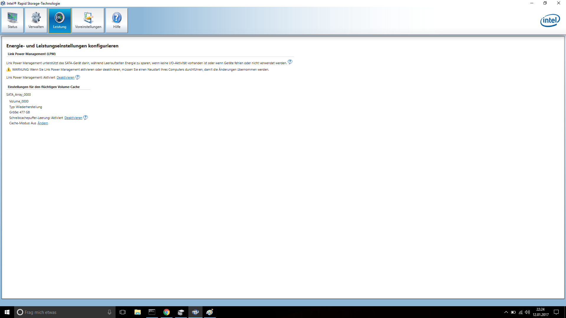

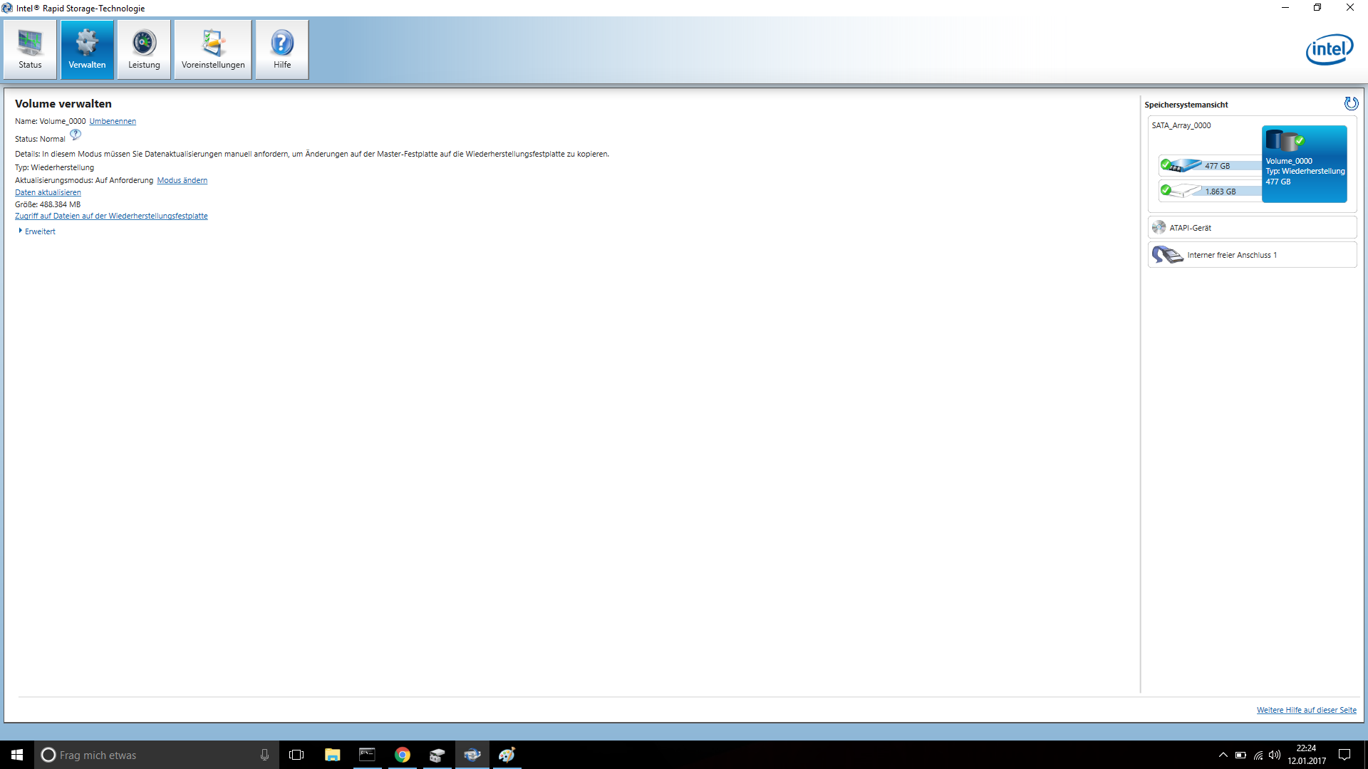

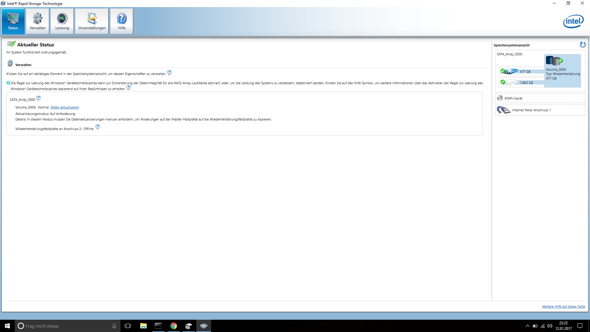

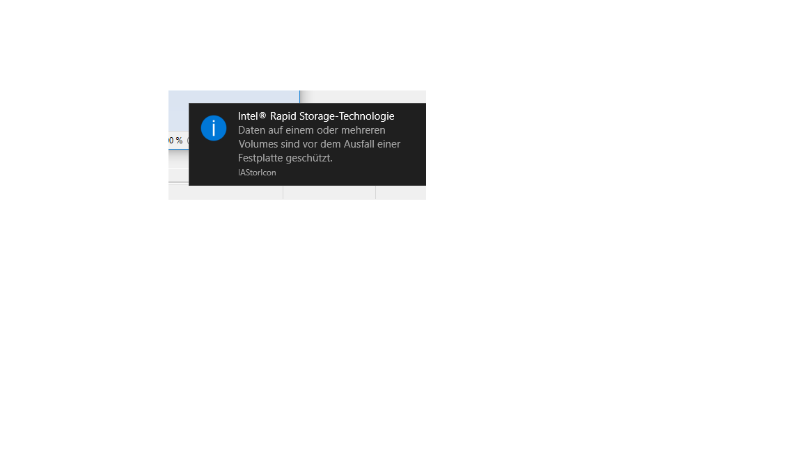

So habe hier mal als erstes ein bild, welches erscheint wenn ich das notebook jedes mal hochfahre.
habe auch ein paar bilder von der einstellung unter Rapid storage..
und ein letztes :D

Holt schrieb:
Dann ist da auf der 2TB etwas drauf was verhindert das Windows [..]
laut seinem Screen von post #9 probiert er die Festplatte mit dem OS plattzumachen - klar das er sich beschwert

Auch so, jetzt sehe ich das Bild welches Du in Post #9 nachgereicht hast. Da ist das RAID ja auch noch aktiv, ich hatte doch geschrieben Du solltest erst im BIOS auf AHCI umstellen.

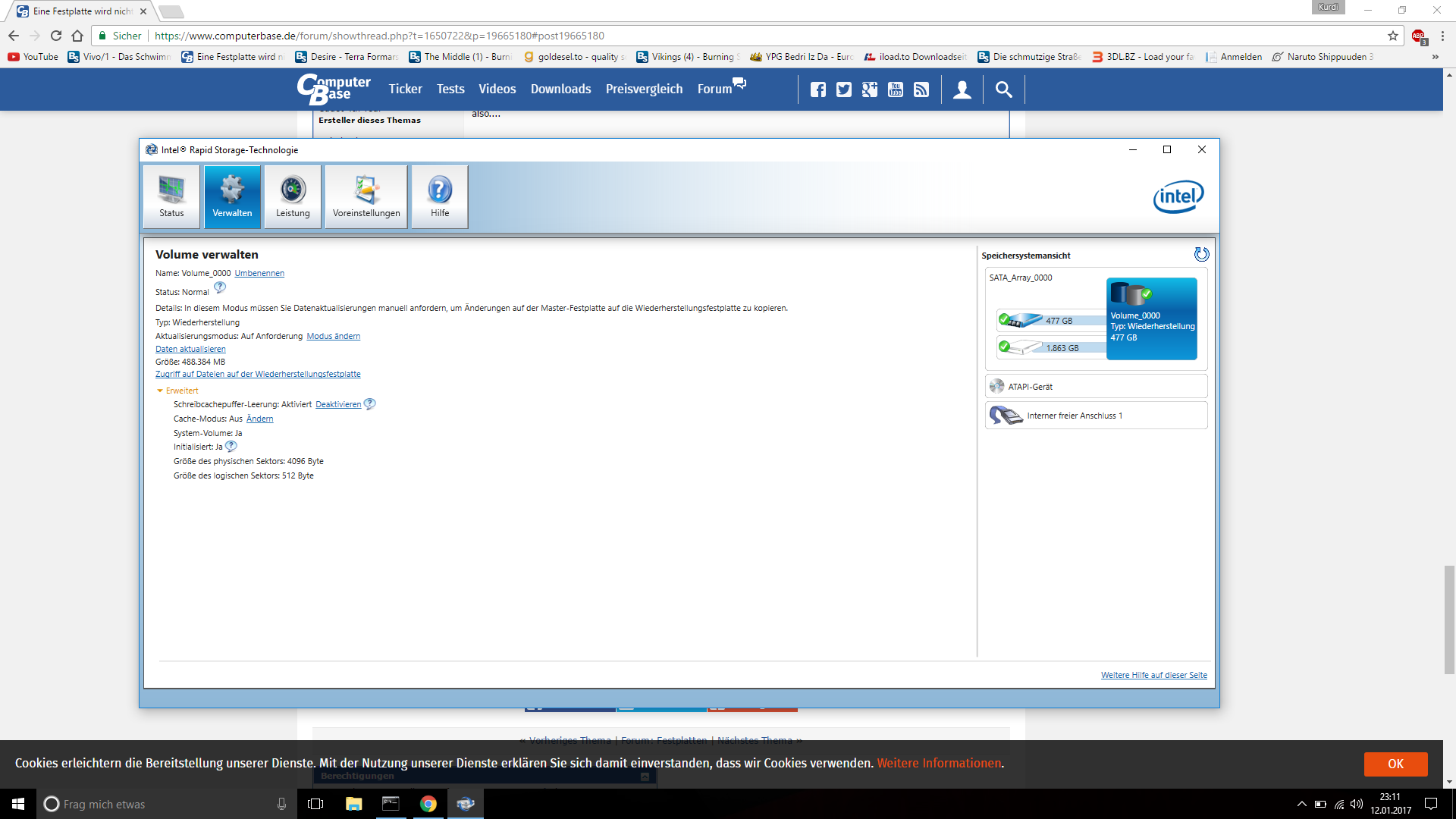

Keine Ahnung was der "Typ: Wiederherstellung" nun genau sein soll, aber ich vemute einfach mal es ist ein von Eindeutschungswahn verfolgtes RAID 1 bzw. sowas ähnliches, weil es ja den Aktualisierungsmodus gibt der Auf Anforderung ist, also kann / muss man damit wohl das Resync zwischen beiden Platten von Hand anstoßen. Klicke mal im RST unter Verwaltung (also wo Du das erste Bild aus #11 gemacht hast) auf Erweitert, vermutlich kannst Du den Mist dann dort wieder auflösen.
soll ich auf ahci umstellen?
und was soll ich jez bei erweitert auswählen?
also ich bin jez im ahci mode aber ich komme mit der tastenkombination STRG+i in keine option rein. das notebook startet einfach ganz normal
Das ist klar, mit Strg+i geht es nur im RAID Modus.
